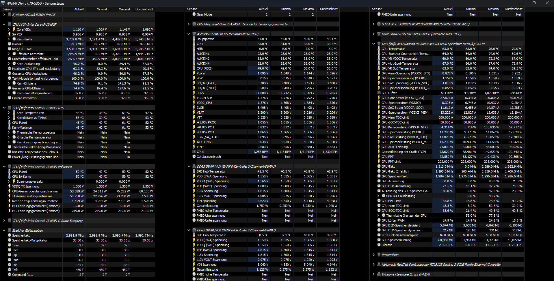

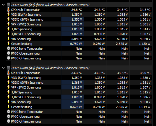

Hier mal HWInfo Stats:
Das sieht alles gut und richtig aus.
CU
redjack
Wenn CPU oder GPU sich der 100 Grad nähern, kannst gerne wiederkommen.
Alles darunter ist normal und nicht weiter zu beobachten.
Wie gesagt, für die Menschliche Haut ist aller oberhalb 50 Grad so heiß, das man sich sprichwörtlich die Finger verbrennt. Doch für die Elektronik wären 50 Grad gar nichts.
Lass deine Finger aus dem Rechner und alles ist gut.
Reaktionen: TomH22, Bully49 und redjack1000
Und wenn du jetzt HwInfo im hintergrund laufen lässt und dann ne ausgiebige runde spielst und nochmal so einen screenshot schickst könnten wir auch die Temperaturen unter Last abhaken.
Deine Ram Temperaturen ohne Last sind vollkommen in Ordnung.
Intressant wären natürlich auch noch die restlichen Temperaturen unter Last.
Also die 30-40 Grad des RAM sind sicher im Leerlauf. Da wird gerade kein Spiel oder ähnliches laufen.
Und falls doch, dann ist das absolut unbedenklich und sogar schon ein guter Wert.

Alle werte die Hwinfo da ausspuckt sind absolut in ordnung und die 40-43 Grad am Ram sind auch noch weit weg von kritisch und mit Eier braten wird das auch nix.
Einfach nen Screenshot von HWiNFO ohne weitere Erklärungen ist natürlich nur so mittelmäßig ;) Die Werte bzgl. RAM sind sicher, wie schon erwähnt, ja im Leerlauf - unter Last wäre interessant.
Wie kommt ihr darauf das das Idle werte sind man sieht doch ganz klar anhand Auslastung Temperaturen und Taktraten das da auf jeden Fall mal last angelegen hat.
Und der Screenshot war nachgefragt.
Das könnte man auch lesen wenn man den Thread in gänze verfolgt hätte.

Weil 40 Grad sehr niedrige Werte sind, wenn wirklich gerade erheblich Lese oder Schreibvorgänge auf dem RAM stattfinden würden. Wenn das unter Last ist, dann nutzt das Spiel oder Programm gerade nicht wirklich aktiv das RAM.
RAM wird nicht besonders warm, auch nicht unter Last. 40 Grad können können auch unter Last das Maximum sein.
