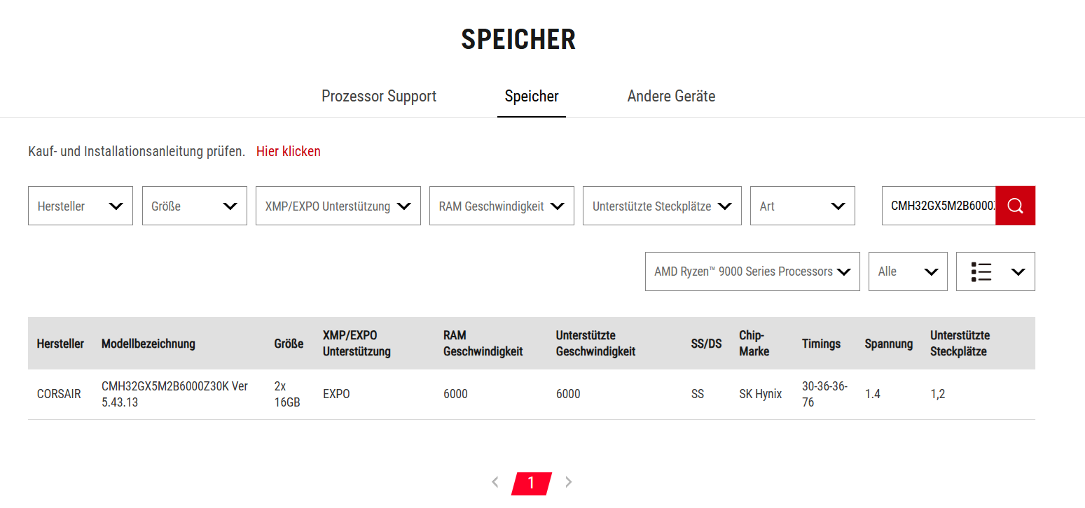

der Speicher wird nur auf max 2Bänken supportet
heißt, einen Speicher reinstecken -> BIOS updaten
erneut alle Riegel einzeln in A2 und B2 testen
Vielen Dank für deine Informationen und deine Hilfe. Auf dieser Seite war ich auch schon. Mein BIOS ist auf dem neuesten Stand – ich habe es erst gestern aktualisiert, in der Hoffnung, dass es die Probleme löst. Leider hat das auch nicht funktioniert. Ich habe es außerdem mit 2 statt 4 RAM-Riegeln versucht, aber auch das hat nichts gebracht.
