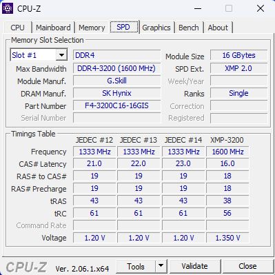

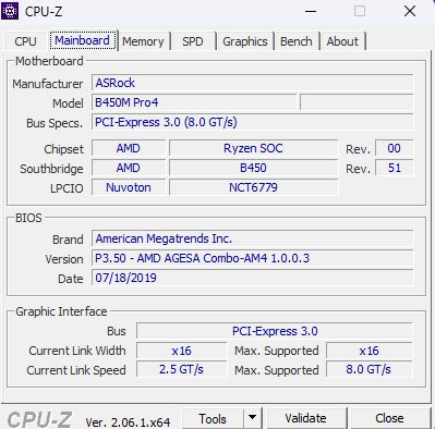

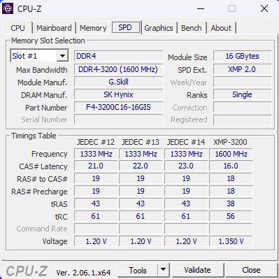

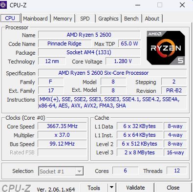

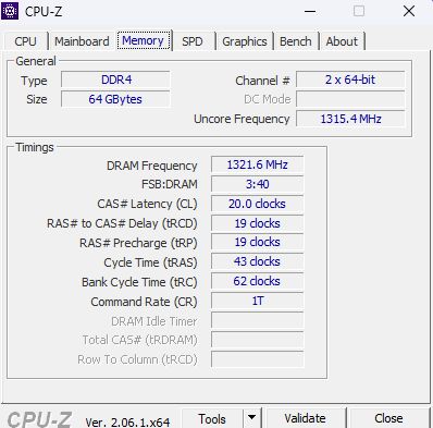

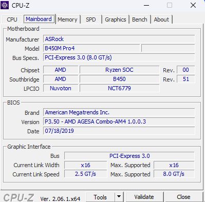

Hallo liebe Hardware-Gemeinde,
ich habe in meinem PC neue RAM-Riegel verbaut. Eigentlich sollten sie auf 3200 MHz laufen, werden aber auf 2666 MHz vom Mainboard eingestellt. XMP-Profil wird vom RAM unterstützt und ist auch im BIOS eingestellt mit 3200 MHz. CPU und Mainboard sollten 3200 MHz nach meinem Kenntnisstand unterstützen. Vielleicht habt ihr ja eine Lösung. Im Anhang habe ich die CPU-Z Bilder von meinen System angehangen,
Vielen Dank schon mal im Voraus!
Betriebssystem: Windows 11, erst vor ein paar Tagen frisch neu aufgesetzt
CPU: AMD Ryzon 5 2600
Mainboard: ASRock B450M Pro4
Neuer RAM:
Quadkit G.Skill F4-3200C16Q-64GIS (4x 16 GB, DDR4-3200 MHz, CL16)
Alter RAM:
Dual Kit Kingston HX432CC16PB3K2/16 (2x 8 GB, DDR4-3200 MHz, CL16)
Dual Kit G.Skill F4-3000C16D-16GISB (2x 8 GB, DDR4-3000 MHz, CL16)
In der Kombination liefen sie mindestens 2 Jahre auf 2100 MHz, obwohl sie über XMP eigentlich auf 3000 MHz eingestellt waren. Letztes Jahr haben sie vermutlich zicken gemacht, liefen aber dann wieder stabil bis vor einer Woche.
Du hast einen Zen+, da sind DDR4-3200 schon sehr sportlich. Außerdem hast du Aegis, 64GB und Vollbestückung.
Probiere es mal mit DDR4-3000 oder gar DDR4-2933, also XMP laden und danach die DRAM Frequency entsprechend runter.

Aktuell sind 2666CL20, also JEDEC Standard, aktiv. Das XMP kann derzeit nicht aktiv sein.
Startet das Board den mehrfach erfolglos oder piept? Erst danach sollte es den Speicher runtersetzen. (und das als Fail Safe dann oft auf 2133 und nicht den höchsten JEDEC Wert)
Aber wie Drewkev sagt: XMP laden und nur den Takt manuell absenken (3000, 2933, 2666 CL16) mal versuchen.

AMD gibt für den 2600 an:
Max. Speichertaktfrequenz
Up to 2933MHz
