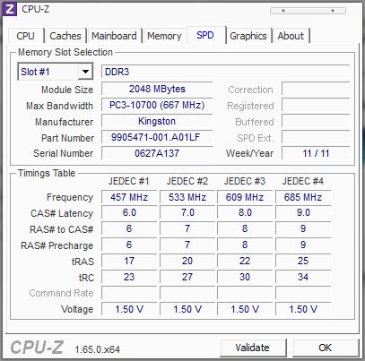

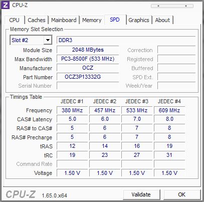

Schau der CPU-Z nach was die Timings sind ... @ SPD ( Chip auf dem RAM der die Spezifikationen speichert )
Schreib dir die auf und vergleiche beide Speicher ob sie unterschiede haben wenn ja dann stell das schlechtere von beiden ein .

Also: In CPU-Z konnte ich nun logischerweise verschiedene Werte feststellen, in Prinzip stimmt da nichts überein.

Edit: Hab eben mal angehängt was CPU-Z ausspuckt, das hilft evt !?

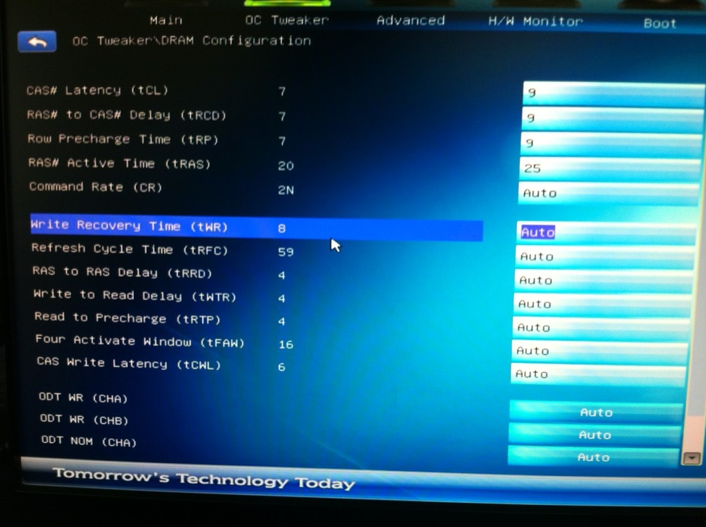

Ok, dann hab ich ja schonmal die nötigen Werte parat. Allerdings finde ich tatsächlich keine Möglichkeit diese einzustellen.

Wie gesagt, finde weiterhin nur die DRAM Configuration im OC Tweaker.
Da ich nicht genau weiß wie ich deine Werte dort eintragen soll hab ich den Anblick mal abgelichtet, ich hoffe es ist erkennbar!
Was hoffst du denn noch zu finden?
Von oben in der Reihenfolge
1333MHz 9-9-9-25-2N
1066MHz 7-7-7-20-2N
Aber so steht es ja im Prinzip schon drin.
Links wird das Profil von 1066MHz ausgelesen rechts ist das Profil von 1333MHz eingestellt.
Also würde ich mal das einstellen:
1066MHz 7-7-7-20-2N
Zusätzlich die DRAM Spannung auf 1,55V stellen.
Meine OCZ Platinum laufen zwar auch problemlos mit 1333MHz aber deine sind nochmal eine Ecke älter.
Ich dachte man müsse jeden Riegel einzeln einstellen!
Gut, habe die Werte nun übertragen... Doch leider erfolglos. Nun häufen sich die Bluescreens nun so doll, dass ich nicht mal mehr ein Programm öffnen kann... Also muss ich die Riegel wohl oder übel rausnehmen.
Jemand noch eine Idee?
Edit: Muss noch dazu sagen dass die Spannung auf 1,6V eingestellt ist, da nach 1,45 direkt 1,6V kommt.
