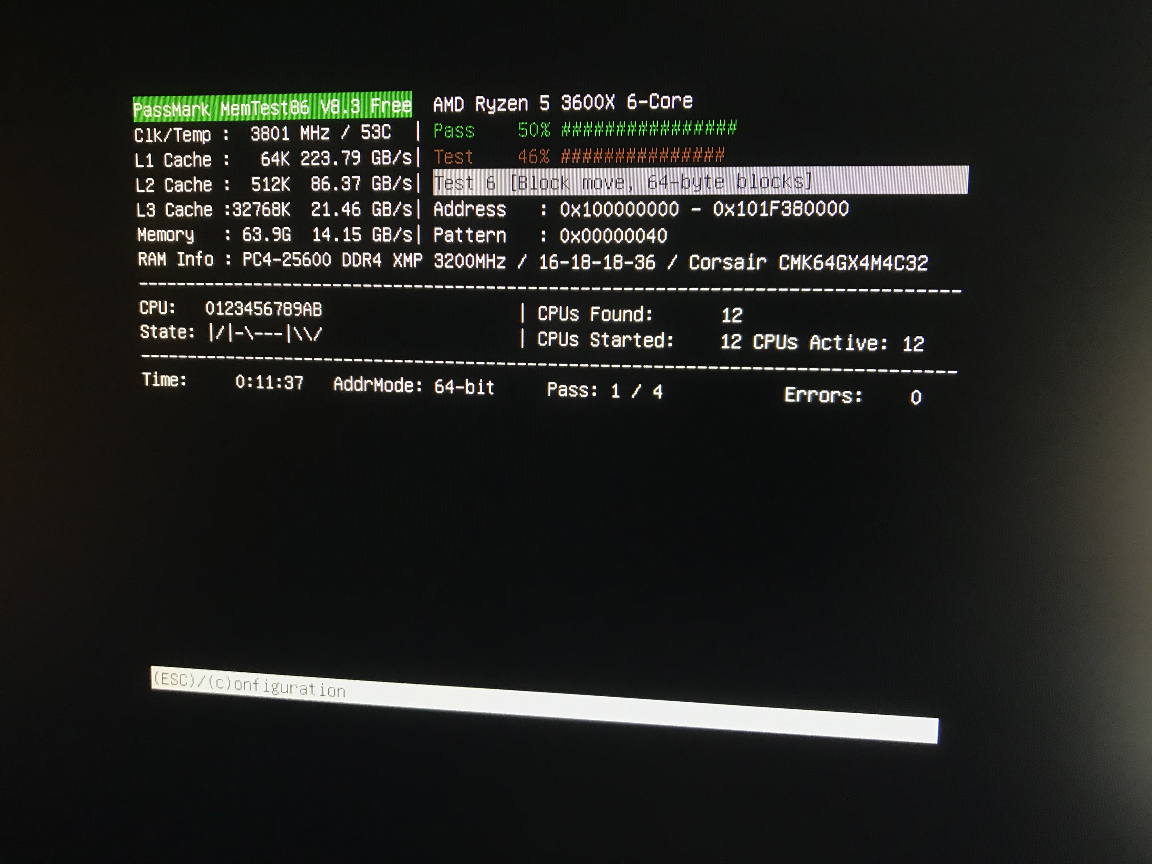

Das wird es auch nicht sein. Die RAM-Sticks sind ganz normale Sticks und wissen gar nichts von der Seriennummer. Dass die nur im Verbund und nicht alleine laufen muss am Zusammenspiel von Board und RAM liegen oder der RAM ist tatsächlich defekt, aber nicht so sehr, dass er gar nicht mehr geht, sondern eher sporadisch defekte zeigt. Dass eine Reihenfolge plötzlich geht erscheint mir sehr zweifelhaft.
Bereite Dir am besten einen USB Stick mit Memtest86 vor und lasse den Test mindestens 2 mal komplett durchlaufen.

Danke euch für die zahlreichen Antworten. Da muss ich mich mal wirklich einstudieren. Noch nie gross mit Rams beschäftigt.
Im moment lasse ich gerade den Memtest laufen, mal sehen was dabei herauskommt.

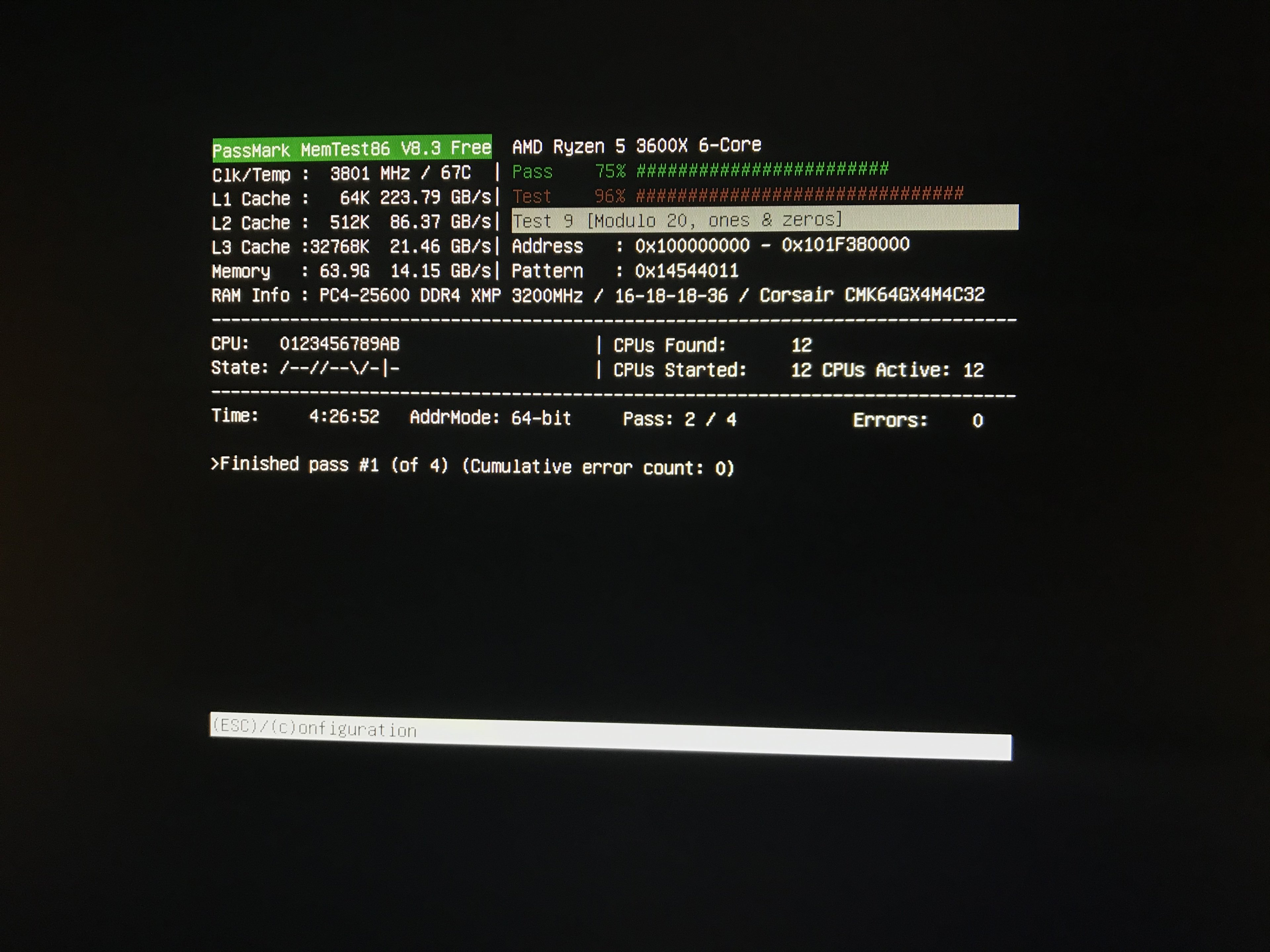

Also nach 4 1/2 Stunden ist bis jetzt kein Fehler aufgetreten. Kann ich damit den Ram als Fehlerquelle ausschliessen und eher vom Motherboard ausgehen?
Wenn du den Rechner zehn mal in Folge normal booten kannst würde ich sagen das die Reihenfolge einfach entscheidend ist. Scheinbar laufen die Sticks nur in der Reihenfolge stabil aufgrund von unterschiedlicher Güte. Sprich der schlechteste sollte am nahesten am CPU sockel sein. Ich wäre eh nicht davon ausgegangen das 3 Ramsticks defekt sind, wenn dann geht einer fritte aber nicht direkt 3 Stück.
