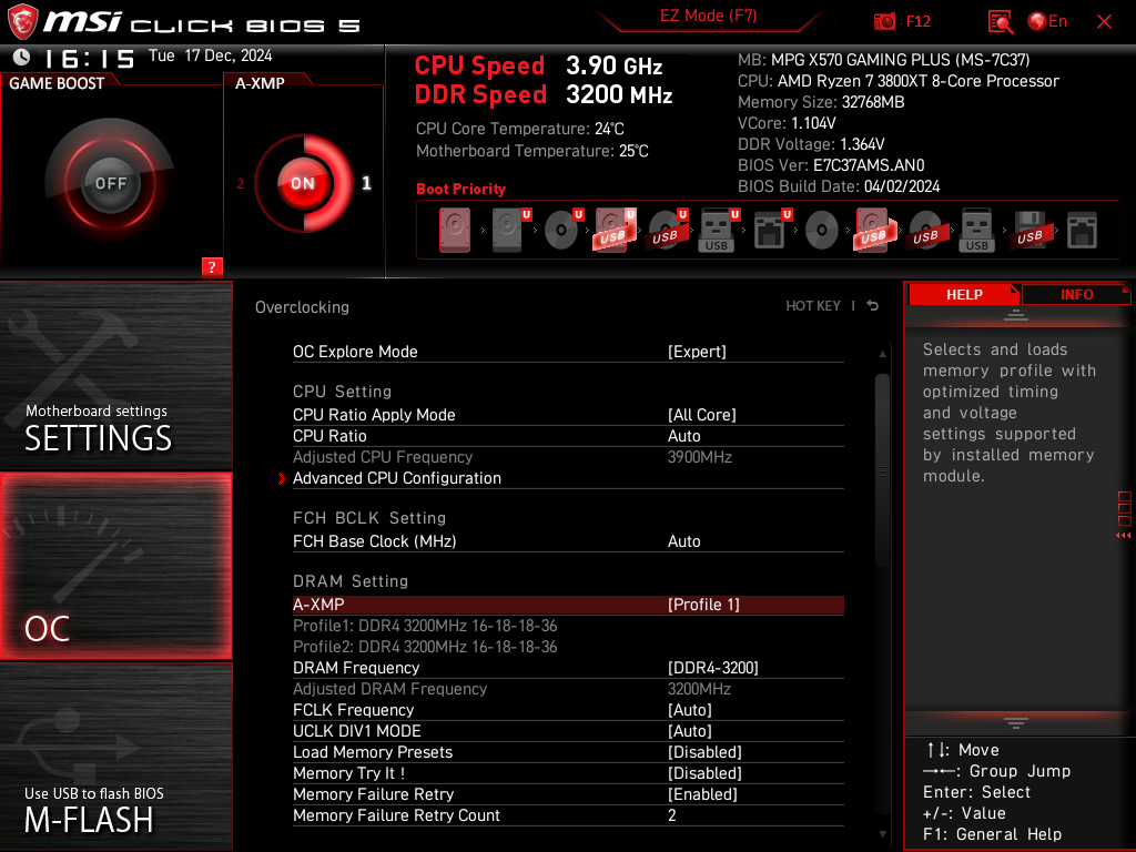

Stimmt nicht, zumindest bei mir spielt das keine Rolle solange ich die Adjusted DRAM Frequency auf 3200 MHz eingestellt habe ist es in beiden Fällen 1.360V, also auch ohne XMP:
XMP Disabled (gespeichert und neu gestartet)
Mit XMP
Hätte ich auf diesen Rat gehört wäre ich immer noch auf 2133 MHz.^^
Ach so, bitte nicht verwirren lassen von 1.364V anstatt 1.360V das ist nie konstant und schwankt genau so auch bei deaktiviertem XMP.^^
