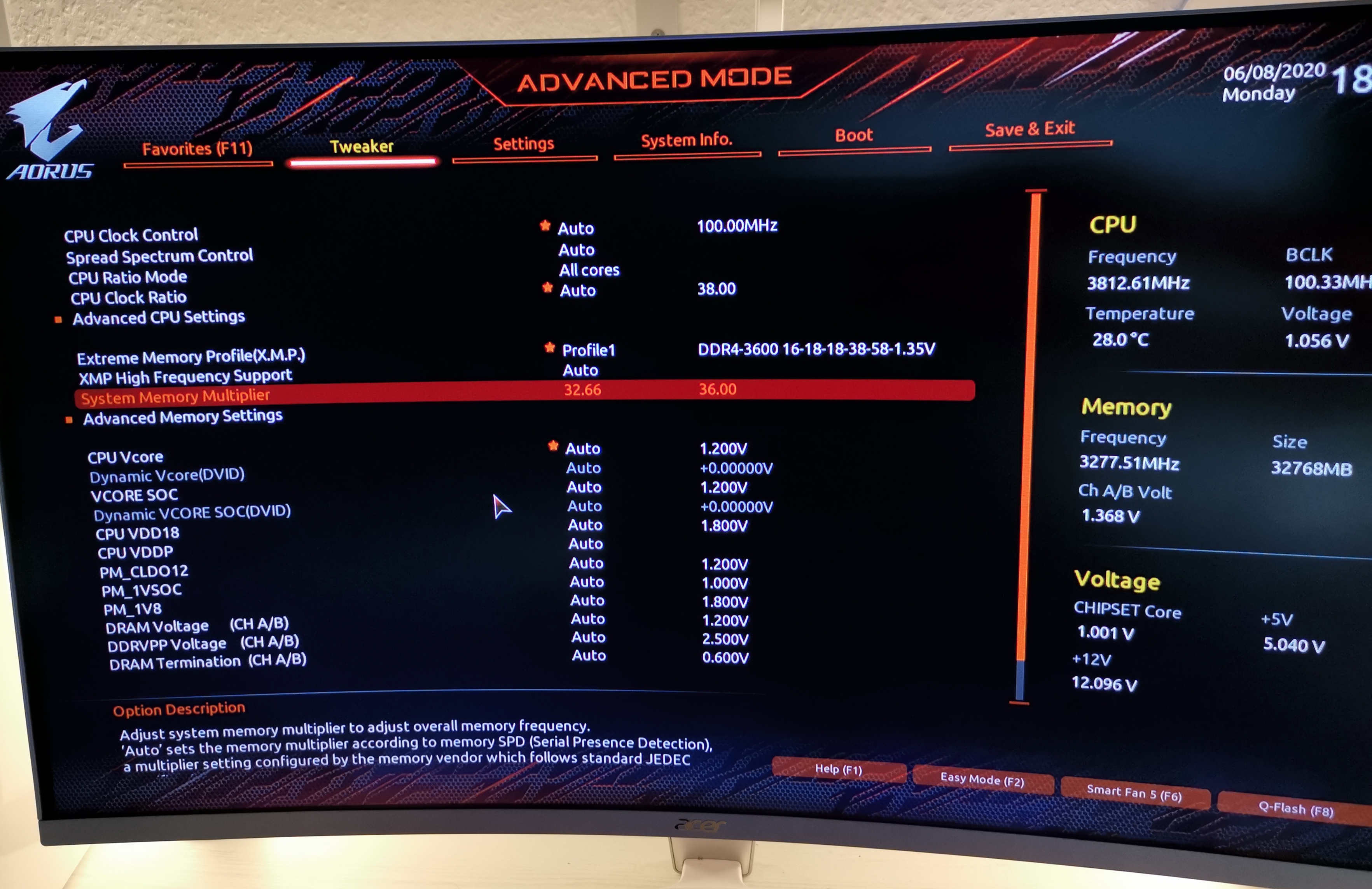

Guten Tag zusammen,
wenn ich im BIOS die Taktrate des RAM einstelle bootet der PC bei über 3266 nicht mehr, er versucht das zweimal, dann stellt sich die Taktrate auf 2666.
Ich habe es zwar ein paar Mal geschafft, dass der PC auch bei 3333 bootet aber im laufenden Betrieb dann abgeschmiert.
Leider kenne ich mich in der Thematik nicht aus.
Was mache ich falsch?
Das XMP Profil vom RAM habe ich aktiviert.
3900x
Asus Strix 360LC
Gigabyte aorus x570 Xtreme
Corsair rm850x
Crucial Ballistix 3600
Gigabyte rtx 2070 super gaming oc
Windows 10 Home auf einer Corsair mp600 m2 4 0

Auf dem Bild oben ist doch die VDimm auf 1.368V.
Du solltes SLOT "A2" und "B2" nehmen, bei nur einem Mudul "A2",
steht auch bestimmt so in deinem Hanbuch.
