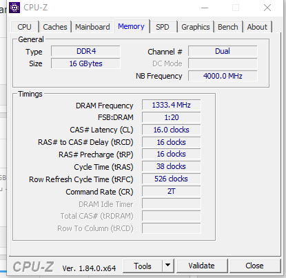

Mir ist aufgefallen, dass der viel zu lahm taktet. Laut CPU-Z mit 1090MHz*2= weit unter 3000Mhz.

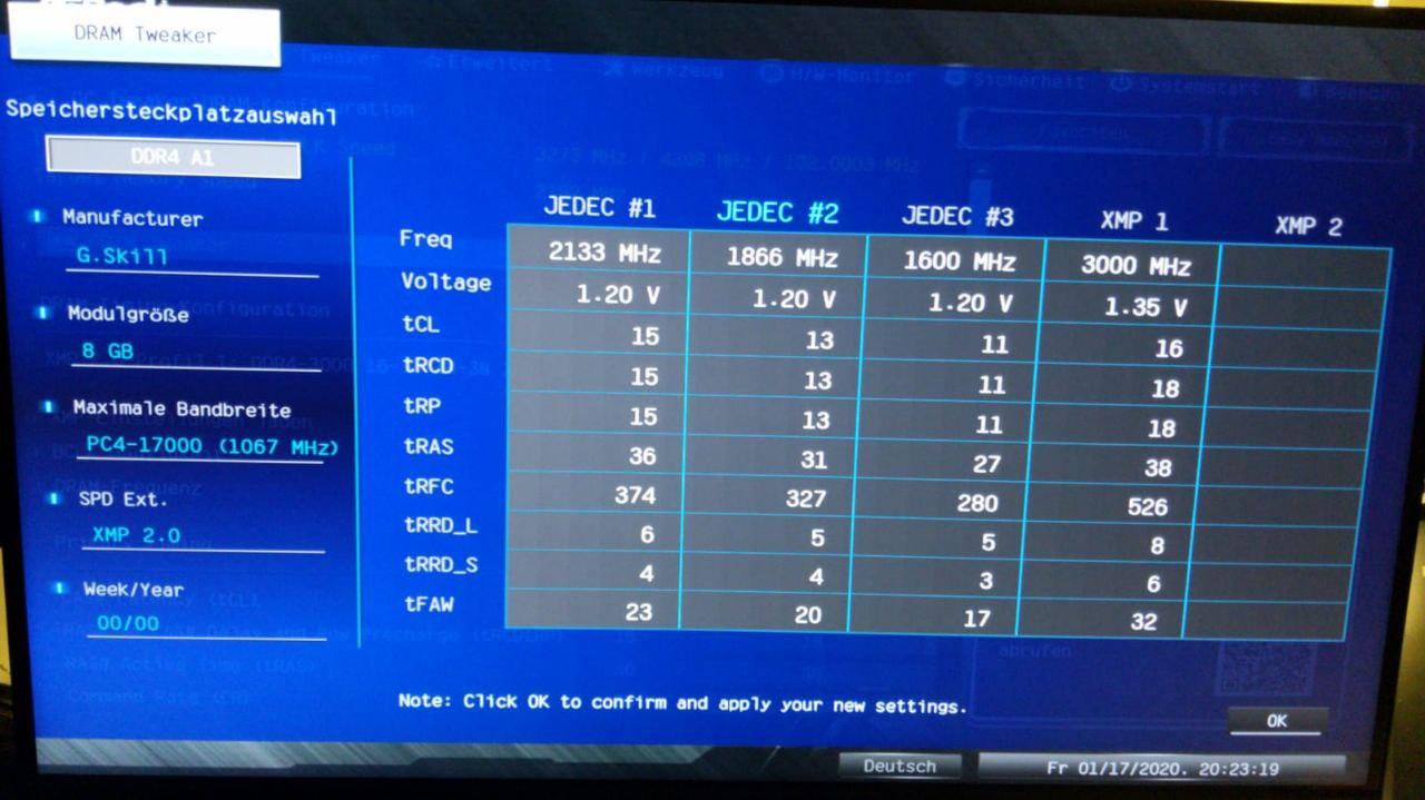

Ich kann im OC Tweaker unter EFI den DIMMs das XMP1 Profil zuordnen, welches für mich als einziges Sinn macht (siehe Anhang). Aber dann startet die Kiste erst gar nicht.
Ich war nie gut in Mathe, aber sollte da nicht im Taskman 3000 und CPU-Z nicht mindestens 1500MHz stehen? Wat läuftn da falsch?

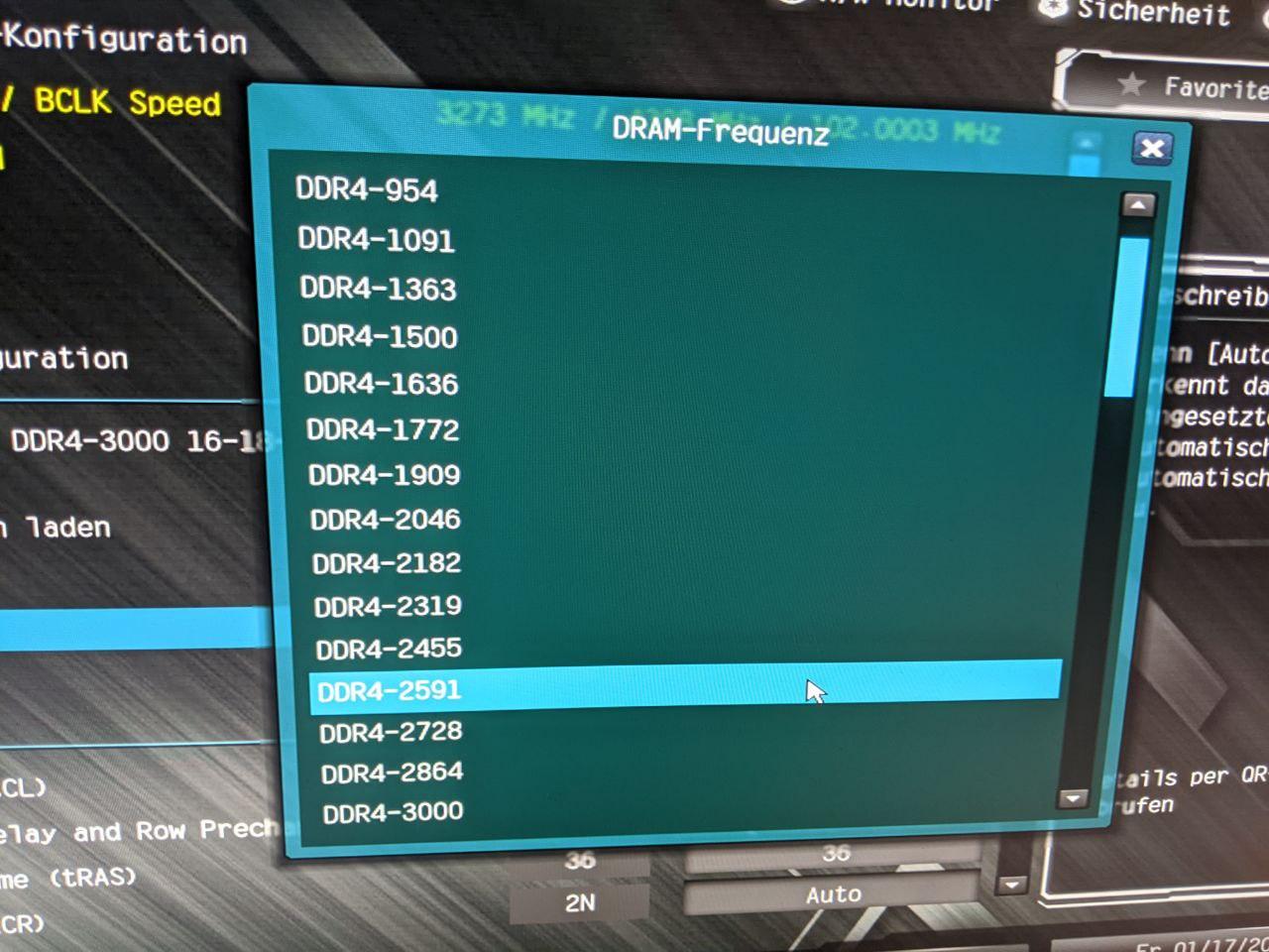

Ach krass! Ich hätte gedacht, dass der i7 deutlich mehr kann :/ Ich habe im EFI nicht genau die 2666 Mhz als Auswahl aber jetzt läuft die Karre schneller und stabil bei 2591 Mhz. Danke euch :)

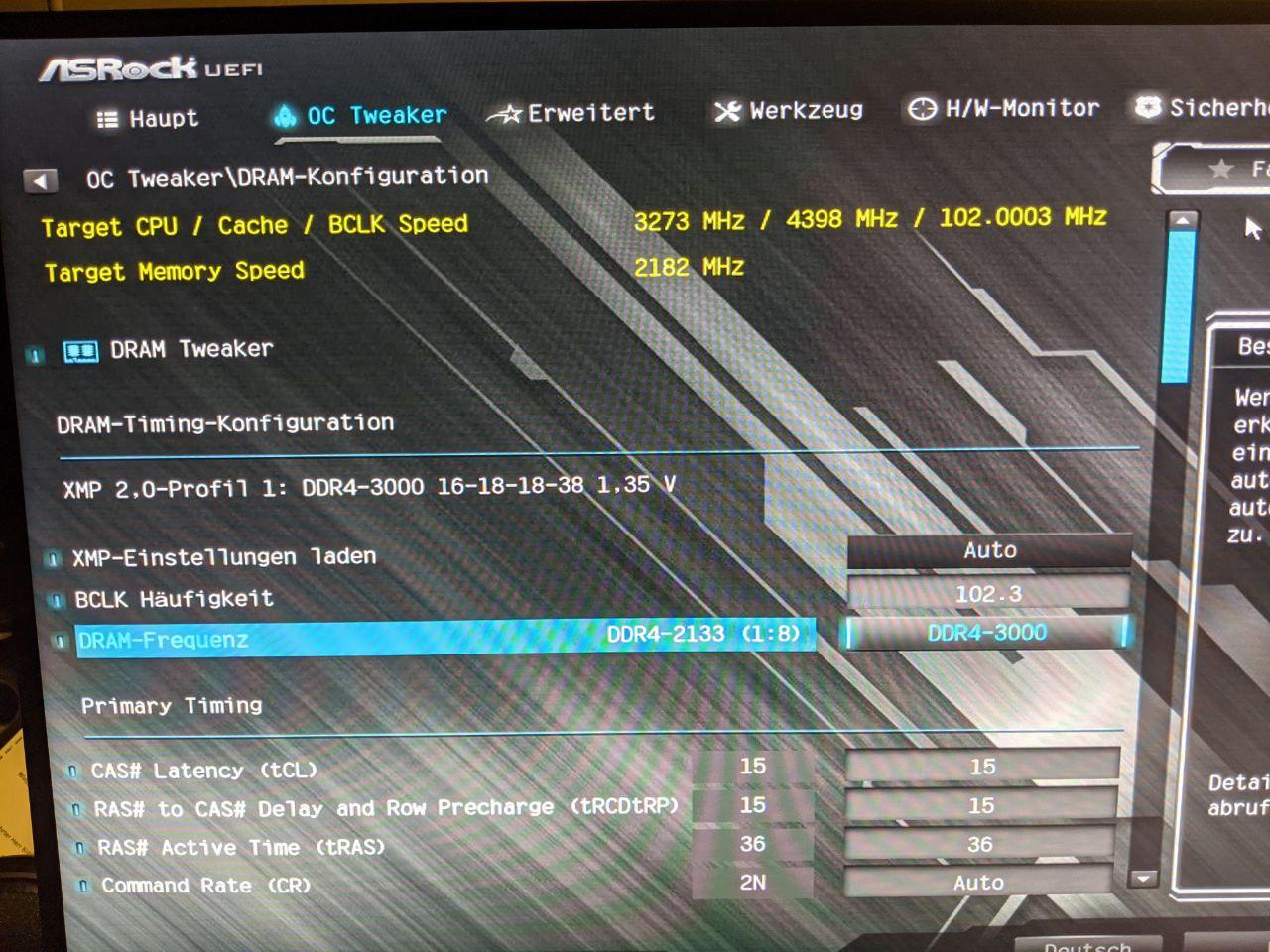

Schau mal in deinem zweiten Bild aus Post #7 nach der gelben Schrift, dort wo etwas über den BCLK zu lesen ist! Dort sollte meines Wissens eine Frequenz von 100 MHz stehen.
Kannst du dafür ein BIOS- Menüpunkt aufrufen, in dem du die Frequenz des Systembus (früher mal Front Side Bus FSB genannt) auf die standard 100 MHz stellen kannst!?
Jetzt läuft dein Systembus übertaktet und sorgt damit für ein instabiles System. Hier bei dem BCLK, also der Systembusfrequenz, können schon ein paar Mhz zuviel zum Absturz und sogar zum nicht mehr Booten führen!

@Motorrad: Top! Danke! Ich hab irgendwie übersehen, dass ich dieses Feld editieren kann. Habe den BCLK nun auf Fix 100 gesetzt und nun passen die DDR4 Taktraten auch wieder zum Standard.
Daraufhin habe ich DDR4-2666 ausgewählt und ich konnte booten...ca 2 Sekunden lang habe ich das Win10 Logo gesehen und dann stürzte das Moped wieder mit Sang und Klang ab.
