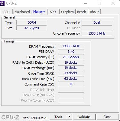

Dieses System habe ich jetzt kürzlich zusammengebaut. Allerdings laufen die RAM-Sticks nicht auf den gewünschten bzw. maximalen Taktfrequenzen (max. 3200 MHz laut Hersteller). Ich weiß, dass man das im BIOS ändern muss, aber ich wollte hier nochmal hier nachfragen, bevor ich was falsch mache, da man sich ja in den Overclocking-Bereich begibt, soweit ich weiß und das für mich persönlich immer ein heikles Thema ist.
Im Anhang findet ihr einen Auszug aus CPU-Z. Wie ihr seht, steht da eine DRAM Frequenz von 1333.0 MHz. Das ist aber pro RAM-Stick, denn im BIOS-Menü steht oben links 2666 MHz. Wäre ja also quasi summiert. Jetzt ist die Frage, wie ich im BIOS vorgehen muss beim Einstellen. Also werden die RAM-Sticks kumuliert behandelt?
Weil die 3200 MHz werden ja pro RAM-Stick erreicht oder nicht? Und nicht zusammen?
Also die Frage ist einfach, was ich im BIOS einstellen muss und ob ich bedenkenlos 3200 MHz eingeben kann, ohne dass ich was zerstöre... :)
Danke im Voraus!
XMP oder DOCP-Profil suchen und aktivieren. Ja, die Sticks werden als eine Einheit behandelt.
Hast du sie wie Vorgesehen in A2 und B2 installiert?
Wie gesagt, die CPU behandelt den Speicher als Einheit, es gibt nur eine Frequenz die der Speicherkontroller über alle Channel nutzt. Und wenn ein Kit mit DDR4-3200 beworben wird, erreicht es die normalerweise auch.
Das bedeutet, beide Riegel laufen mit der beworbenen Frequenz. Da addiert sich nichts.
Warum man die tatsächliche (Bus)Frequenz verdoppeln muss hat andere Gründe, denn die 3200 sind nicht die Frequenz des Riegels, sondern etwas, was sich MT/s nennt, also die Geschwindigkeit der Datenübertragung.
Da bei DDR pro Taktzyklus zwei Bits übertragen werden, spricht man von Double Data Rate, also DDR.
Und das macht eben aus 1600Mhz -> 3200MT/s, also DDR4-3200.
nein, das ist Double Data Rate, also DDR.
einfach das XMP laden und gut ist.
Reaktionen: HoechstesWesne

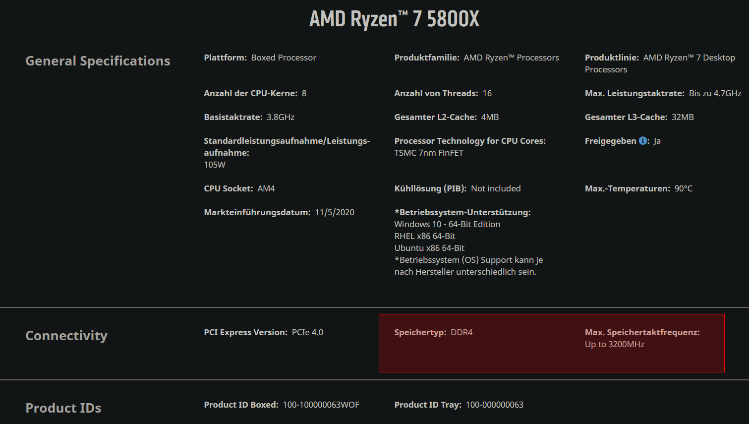

Du kannst das auf 3200 MHz betreiben, sowohl der CPU-Controller als auch das RAM geben es her (streng genommen ist das kein Overclocking).
Wenn du es weißt....warum fragen. Machen. Dafür ist es da. Du kannst höchstens den Speichercontroller der CPU überlasten wenn du da nicht die techn. Daten beachtest, also wieviel kann die CPU. Aber auch da geht nichts kaputt und man kann das anpassen. Gilt aber für dein Beispiel nicht!
AMD Angabe:

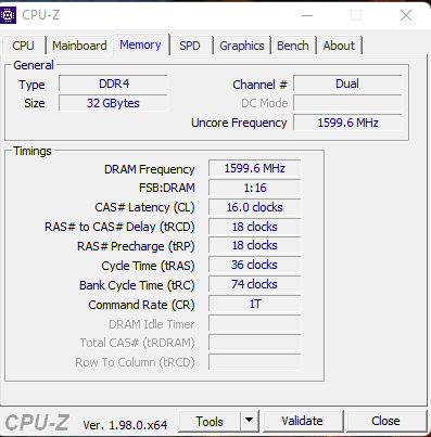

Also ich habe das jetzt im BIOS umgestellt.
Ist das jetzt so richtig (siehe CPU-Z Auszug im Anhang).
Also ich hab das bisher nicht so verstanden, dass sich die RAM-Riegel quasi die 3200 MHz aufteilen, daher habe ich hier zum Verständnis die Frage gestellt.

achwas, er soll sein xpm/docp laden, und wenn ihm cpu-z dann 1500 taktrate zeigt. betreibt er die 3000er nach hersteller.
und wenn er das manuell auf 3200 pusht, zeigts ihm halt 1600 mhz ddr.
aber klar ist das oc.
/edit: offenbar erledigt.
und was tut man dann: ordentlivch testen. schließlich willst wissen, ob man sich drauf verlassen kann.
klar, am weihnachtstag oc betreiben hat schon ein bissl was nerdiges....
Alles Prima!
coasterblog schrieb:
wobei sich das auf 3200 JEDEC, also CL22 und 1,2V, bezieht. 3200 XMP mit 1,35V ist also auch schon OC des speichercontrollers.
ja, passt so.
der takt hat nichts mit der anzahl der riegel zu tun, zumindest nicht direkt.
Reaktionen: whats4 und HoechstesWesne
