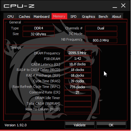

Nutze ein ryzen 3 3100 auf einem a320 board mit 2 x 8 GB 3200 mhz.
Xmp ist an.
Rest default.
Laut CPu z ist die NB frequenzy nur 800 MHZ.
Laut HW info ist der infinity Fabric clock 1600 mhz und der Memory Controller 800
Passt das so?

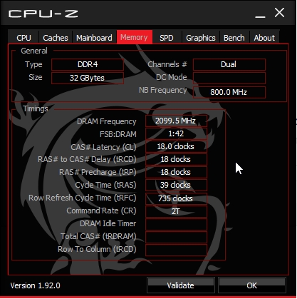

Die NB Frequenzy steigt und sinkt je nach Systemauslastung (wobei 800MHz im Idle anliegen sollte)
Du kannst ja mal einen CPU Streestest starten um zu sehen wie die NB Freuqenz sich unter Last verändert.

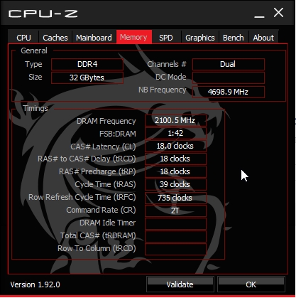

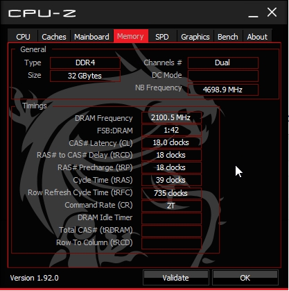

Der bleibt gleich ob Last oder nicht.
Hier 2 screenshots
EDIT

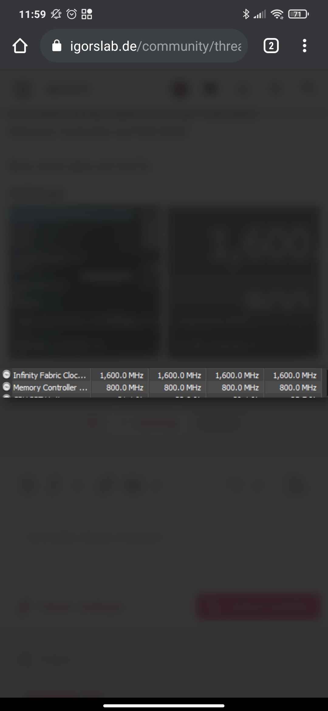

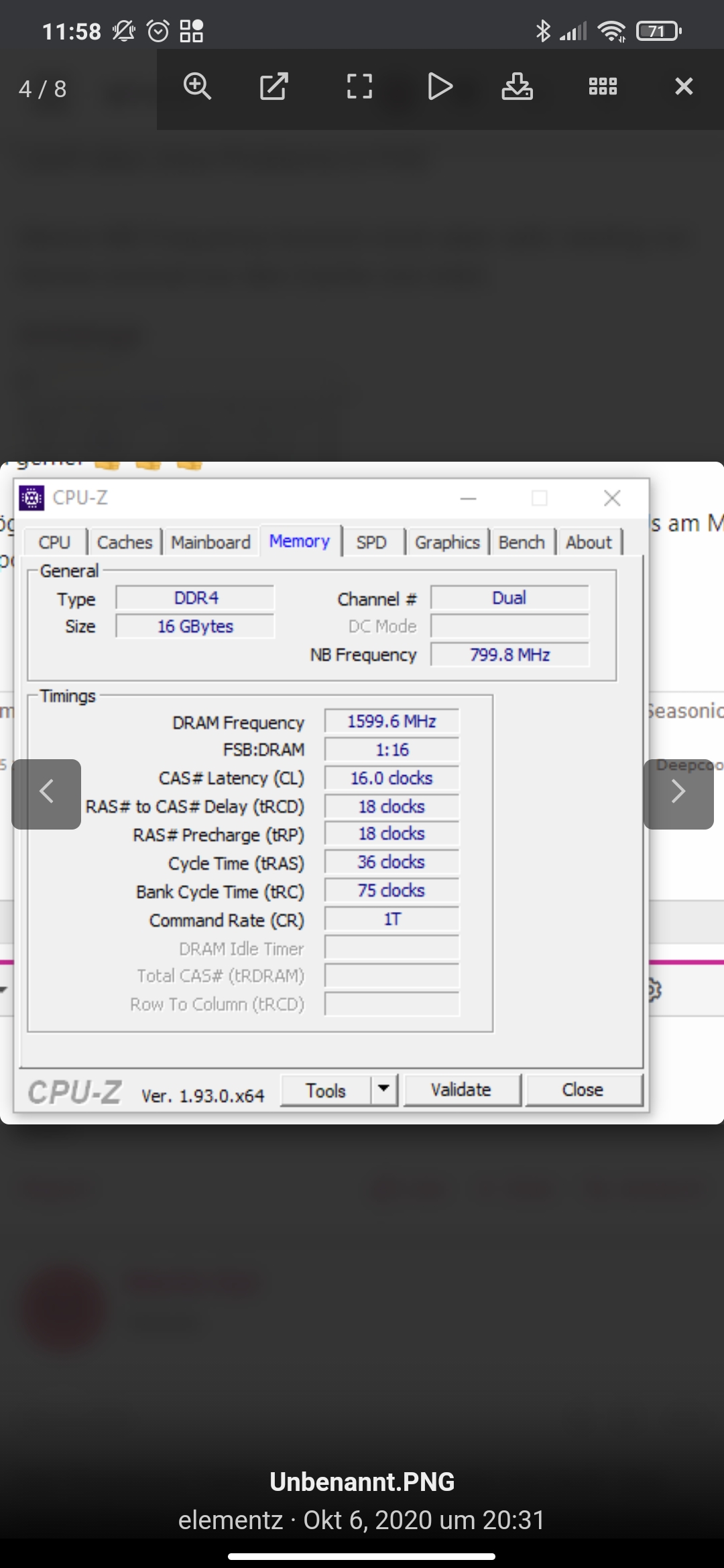

Kann es sein dass das a320m einfach die Werte nicht ausliest?
Oder passt das mit infintiy clock 1600?
Nur eben Memory steht bei 800
