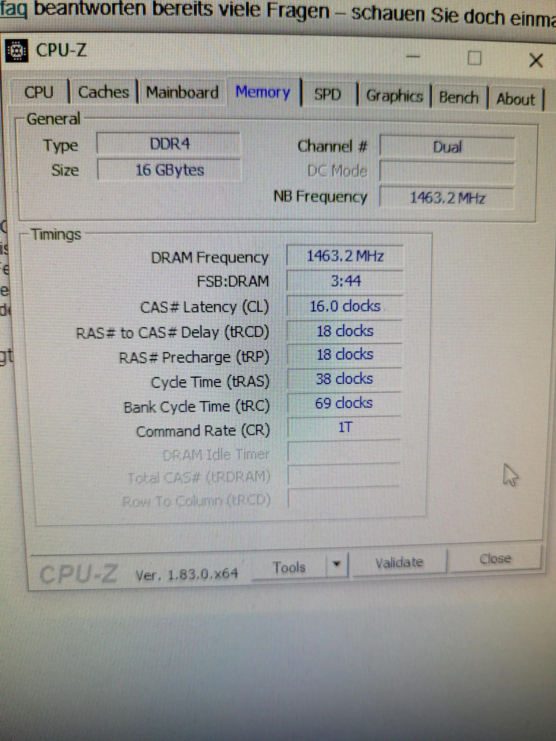

für einen Kurs mit virtuellen Maschinen wollte ich von 16 auf 32 GB upgraden.
Meine 16 GB 2x8 laufen seit Jahren zuverlässig im Dual Channel, Bild siehe Situation vorher:

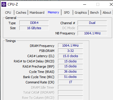

Habe beide neuen Module raus. Rechner fährt hoch wie gewohnt, allerdings jetzt mit anderen Werten und nur noch 1064 MHz.

Dadurch das der Rechner mit 4 Riegeln nicht starten konnte, hat sich das Bios auf Werkseinstellungen zurück gesetzt.
Daher der kleine eingestellte Ram Takt.

Danke aber von 1866 bzw 2133 bin ich ja weit entfernt, habe nun ja nur 1064. oder muss ich das mal 2 nehmen wegen Dual Channel?
Oder geht es schon mit 32 GB aber der Takt reduziert sich dann halt?
Genau das.

Damit deine alten Riegel wieder auf 3.000 laufen, musst du im Bios den Takt wieder erhöhen - das XMP/AMP/DOCP-Protokoll laden.
Dass musst du doppelt rechnen. DDR = Double Data Rate.
Man muss den wert mal 2 nehmen, dann kommst du auch deine 2133 MHz. Man kann übrigens auch wunderbar mit niedrig getakteten RAM spielen.
