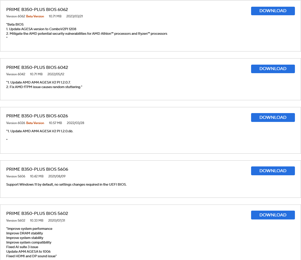

Grundsätzlich muss man nicht alle Bios-Versionen nacheinander flashen.
Manchmal gibt es Versionen die geflasht werden müssen, um eine neue Version aufspielen zu können - sehe ich aber bei deinem Board nicht (ASRock hat das manchmal).
Ich würde auf jeden Fall noch das letzte Nicht-Beta- Bios (6042) flashen.
Evtl. laufen die 4 RAMs ja nach dem Bios-Update.
muss man vielleicht nicht immer ich würds so machen im zweifel schrottet man sein mb zu nem ziegelstein, da sind mir 5 min länger warten lieber, hängt aber natürlich vom updatestau ab also ab 20 updates würde ich auch grübeln^^
@Outlaw9876 von meiner Seite aus zumindest und ich hab vorher 1:1 die selbe Hardware gehabt wie er, kann ich mit dem neusten Beta Bios keine Probleme oder abstürze oder sonstige anomalien beobachten.
6062 läuft bei mir seitdem ich das Upgrade vollführt hab.

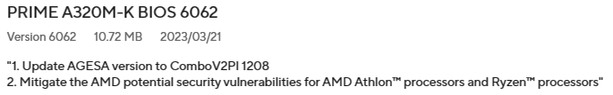

Jo, wird wohl keine Probleme geben.
Habe hier ein ASUS Prime A320M-K, dass hat anscheinend die gleichen Bios-Versionen.
Da ist das 6062 keine Beta-Version.

so ich bin nun auf dem neusten stand :-) im BIOS direkt über internetkabel ging es hoch bis 5602 und nun habe ich händisch noch die 3 neusten (bis auf das ganz aktuelle) drauf gespielt.

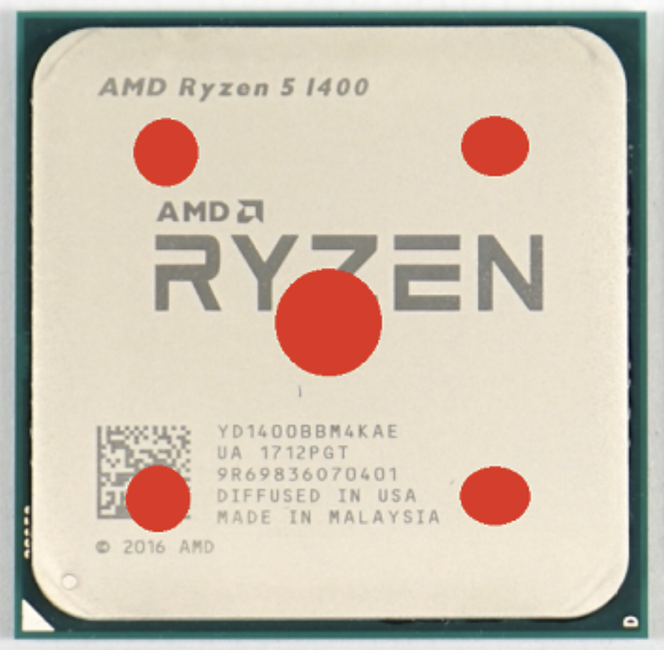

CPU einbauen - neue WLP auf den CPU - Lüfter sauber machen und dann oben drauf?
Wäre wohl die beste Option, WLP machst du 5 kleine Punkte (nicht übertreiben mit der WLP) auf der CPU verteilt.

Habe jetzt ganz oft gelesen dass man den ganzen CPU mit WLP einschmiert.
Echt nur 5 Punkte?

Klar kannst die ganze CPU beschmieren, und den Kühlkörper auf der Kontaktfläche auch.
Ich habe beim Wraith Prism den Kühlkörper auch beschmiert, weil der eine rel rauhe Oberfläche hat, und mit einer Spachtel dünn verstrichen.
