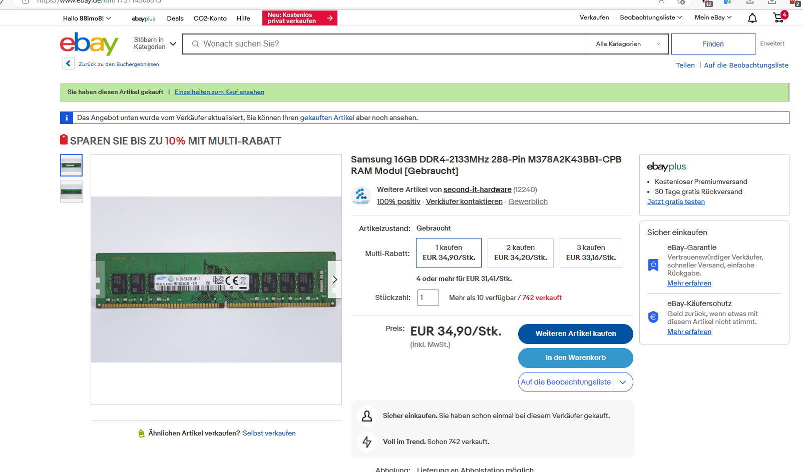

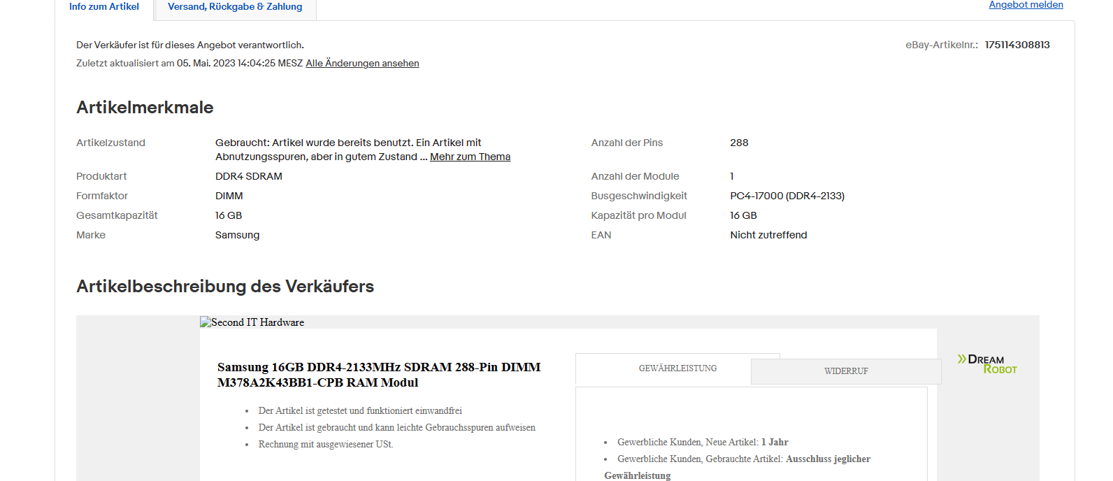

Da auch danach gefragt wurde, schicke ich nochmal das Angebots-Bild meines neues Ram Moduls. Leider etwas Spät, aber vielleicht will mir noch jemand seine Einschätzung mitteilen?
Da ich nirgends etwas von RDIMM oder ECC lese, ist es vielleicht ein UDIMM.

wrglsgrft schrieb:
Du hast aber nicht wirklich 35 € für einen gebrauchten 16 GB UDIMM-DDR4 2133-RAM-Riegel bezahlt? :o
Die gibt es neu ab 27 €:
https://geizhals.de/?cat=ramddr3&xf=1454_16384~5828_DDR4~5830_DIMM&sort=p&hloc=de&v=e
RDIMM mit ECC sind neu etwas teurer:
https://geizhals.de/?cat=ramddr3&xf=5828_DDR4~5830_RDIMM+mit+ECC&sort=p&hloc=de&v=e
