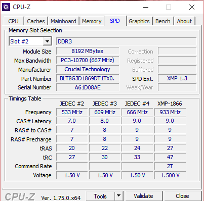

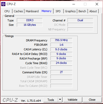

ok, das schaue ich mir nachher mal an. Das heißt erstmal Werte auslesen bei CPU-Z und dann im Uefi einstellen?
Bios ist aktuell auf Version 3602, gibt leider kein aktuelleres
JFI: Memtest lief die ganze Nacht á vier Mal und bisher kein einziger Fehler aufgetreten bei 770% Coverage.
Edit: so hab jetzt die Daten von CPU-Z, sag mir nochmal genau welche ich brauche und dann im Uefi einstellen soll.

Ja mei, XMP-1600 fehlt, versuch dann erst mal:
Frequenz: 800MHz
CAS: 9
RAS to CAS: 9
RAS Recharge: 9
tRAS: 24
tRC: 40
Command Rate: 2T
Voltage: 1,5V
kann sein, dass in deinem UEFI die Bezeichnungen nicht zu 100% übereinstimmen, dann stell einfach mal ein Foto des UEFI hier rein.

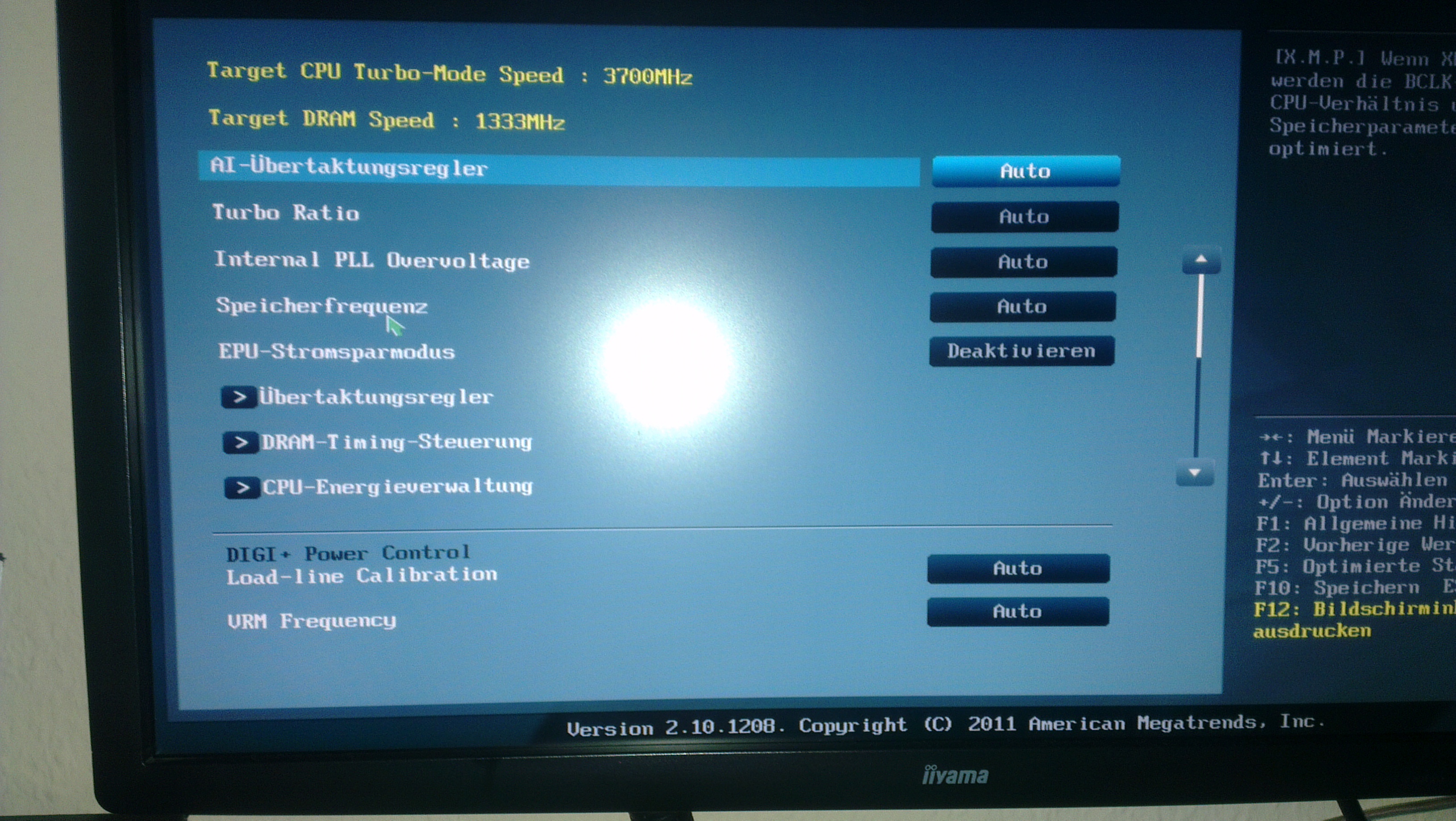

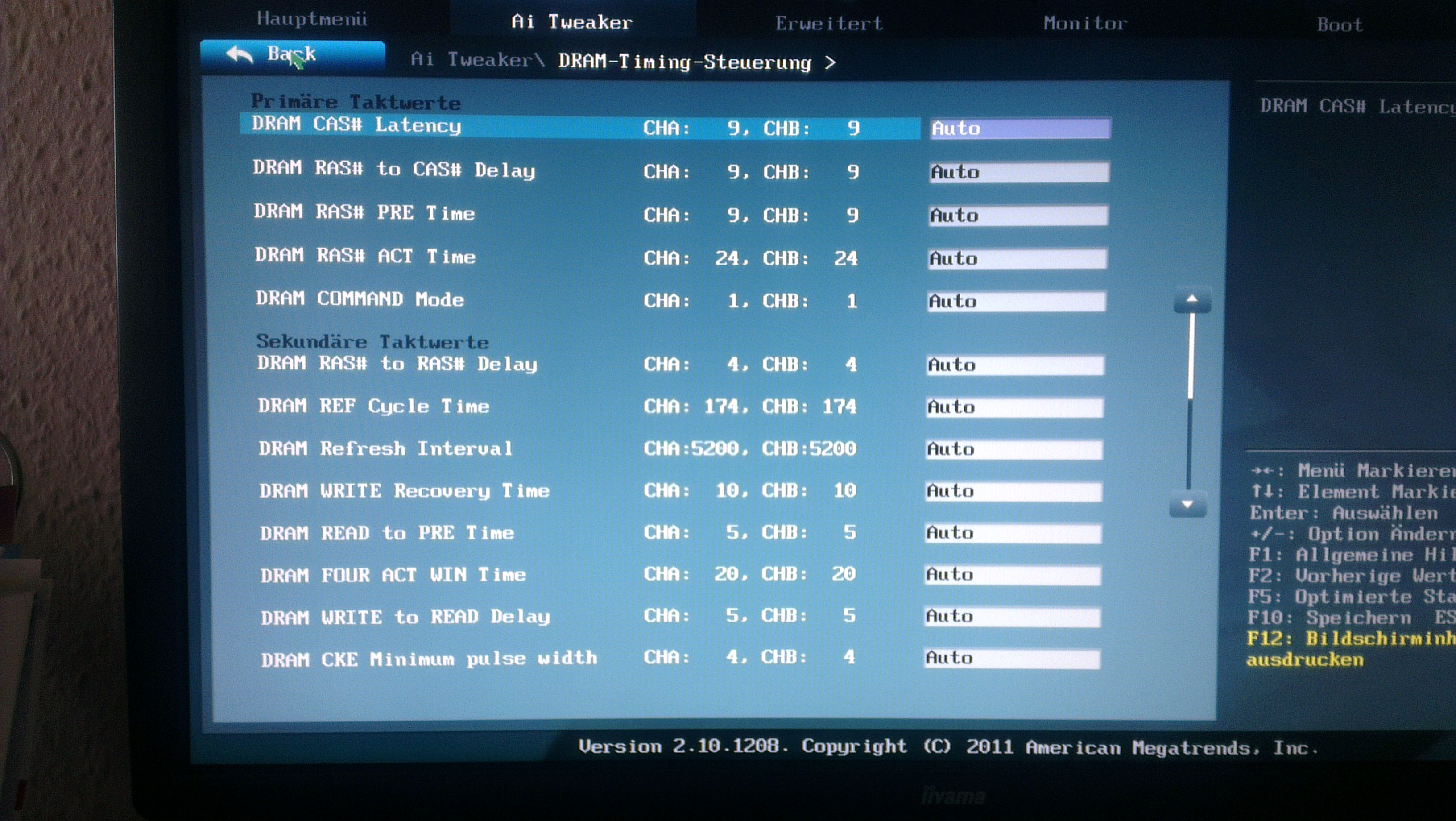

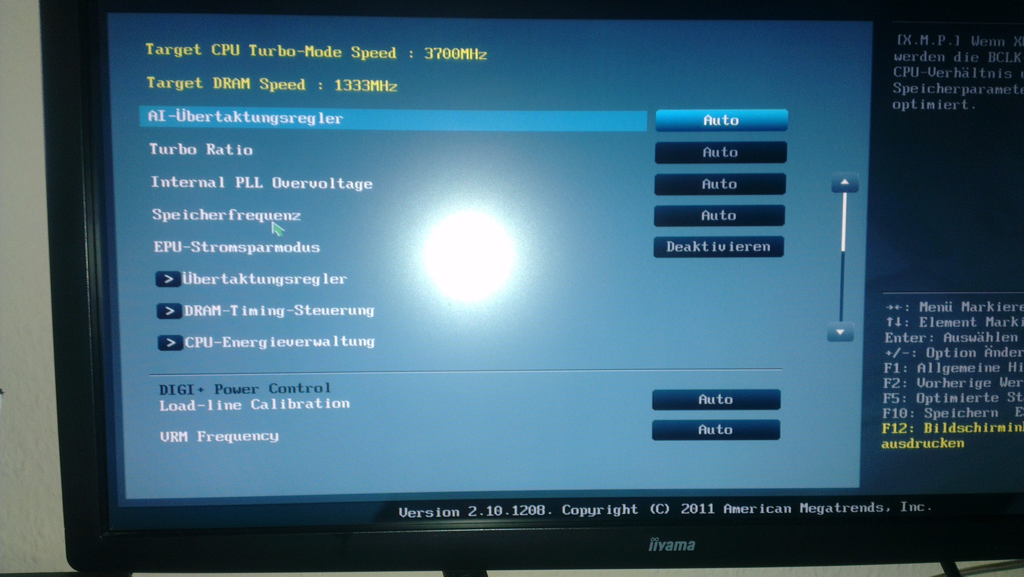

Versuchs mal so:
Bild 1 -> Bei "Primäre Taktwerte"
9
9
9
24
2
unter "sekundäre Taktwerte" alles auf Auto

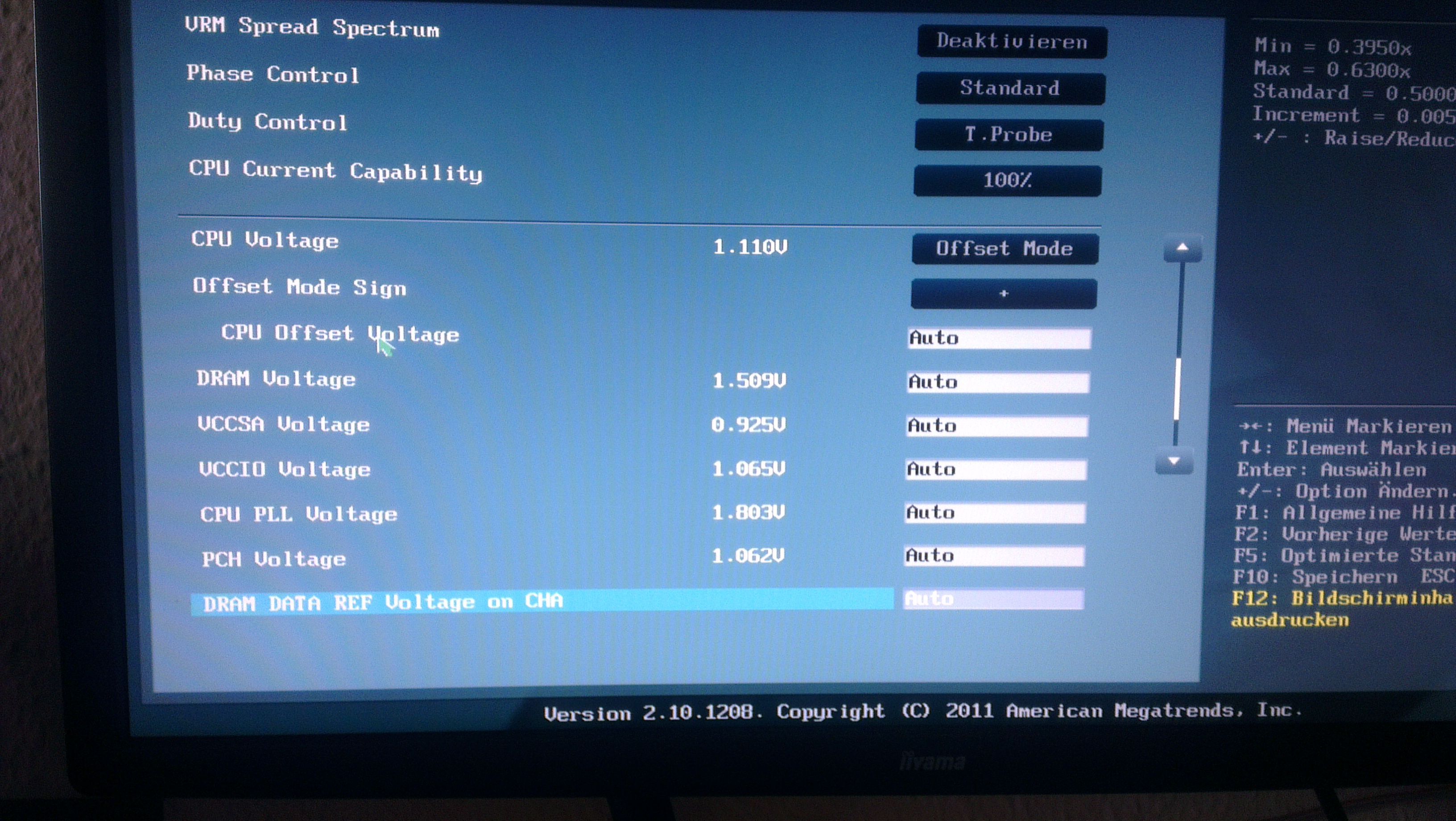

Bild 2
DRAM Voltage -> 1.500V
Rest Auto

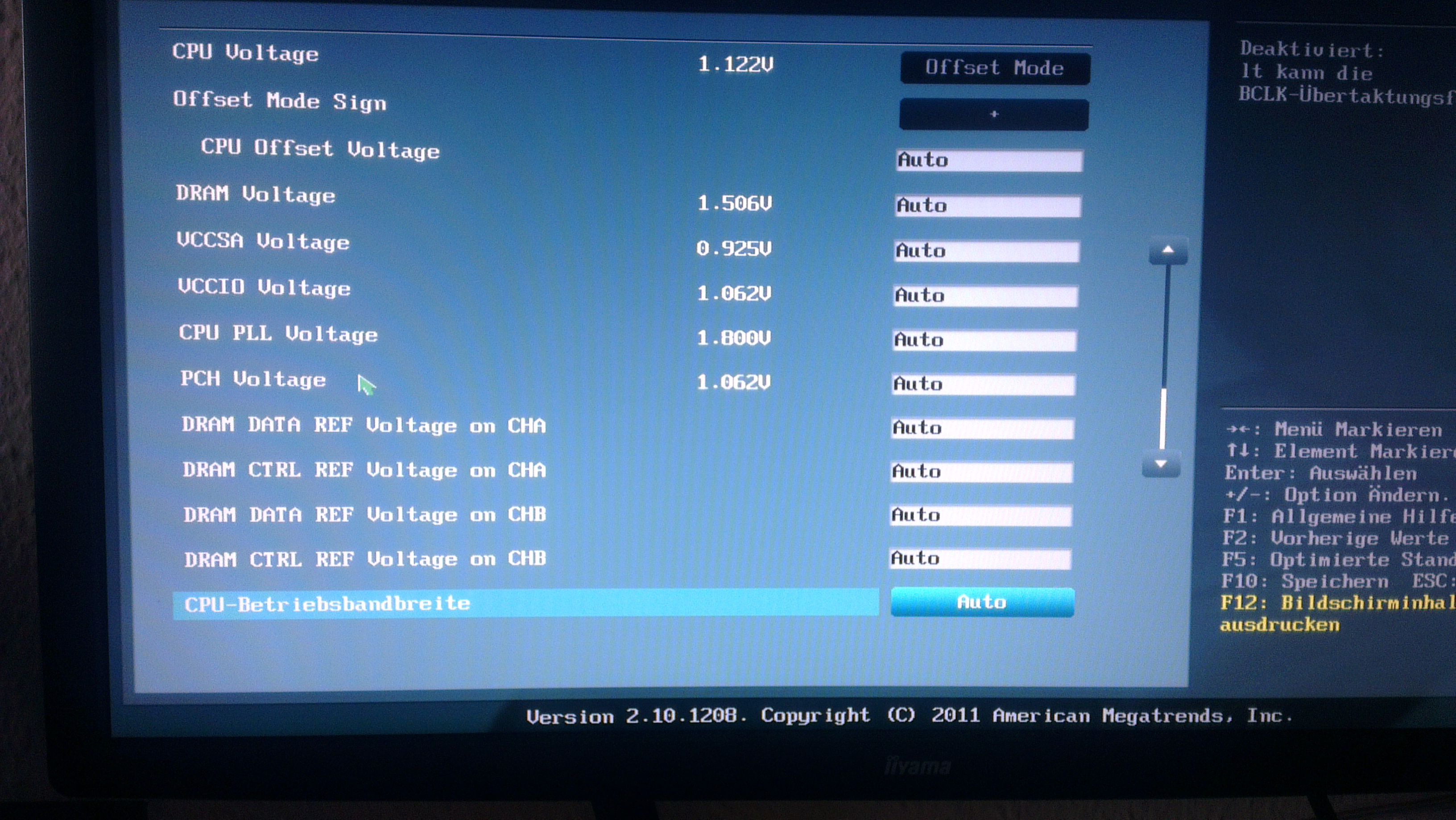

Bild 3

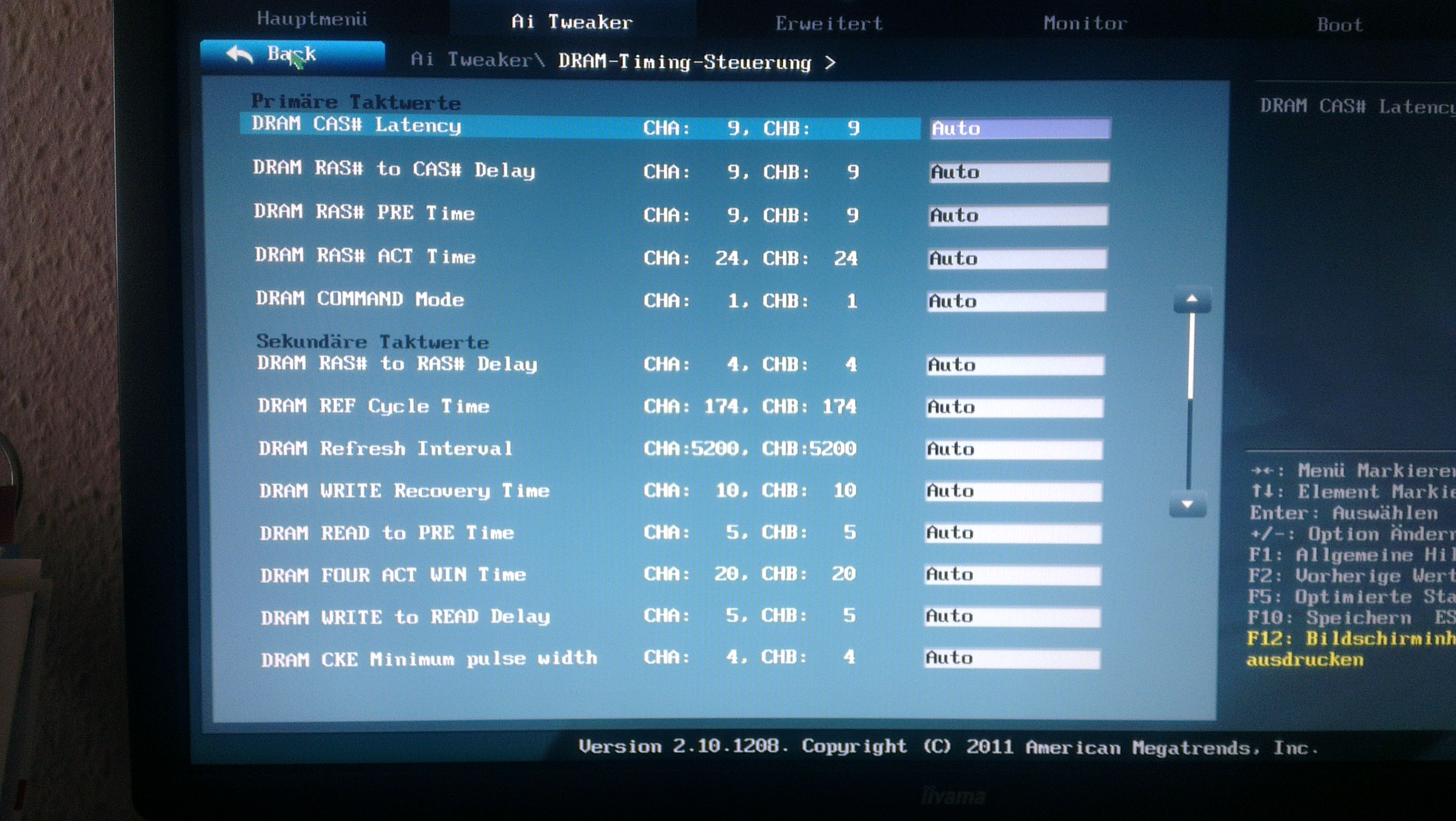

Bild 4
Speicherfrequenz -> Was gibt es da zur Auswahl, wenn nicht "Auto" drin steht? Wenn möglich 800MHz (oder 1600MHz, je nachdem, wie das Board das anzeigt)

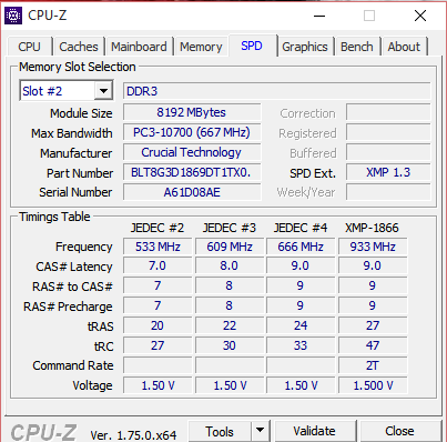

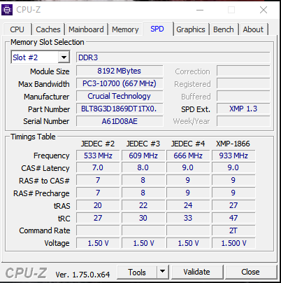

C
Coalminer
Gibt es nur 1 Xmp Profil im Bios für den Speicher?Bei Dual Channel muss der Speicher dann auf 933 Mhz laufen. Die Werte mal händisch eintragen CL9 (9-9-9-24) 1,5 V.

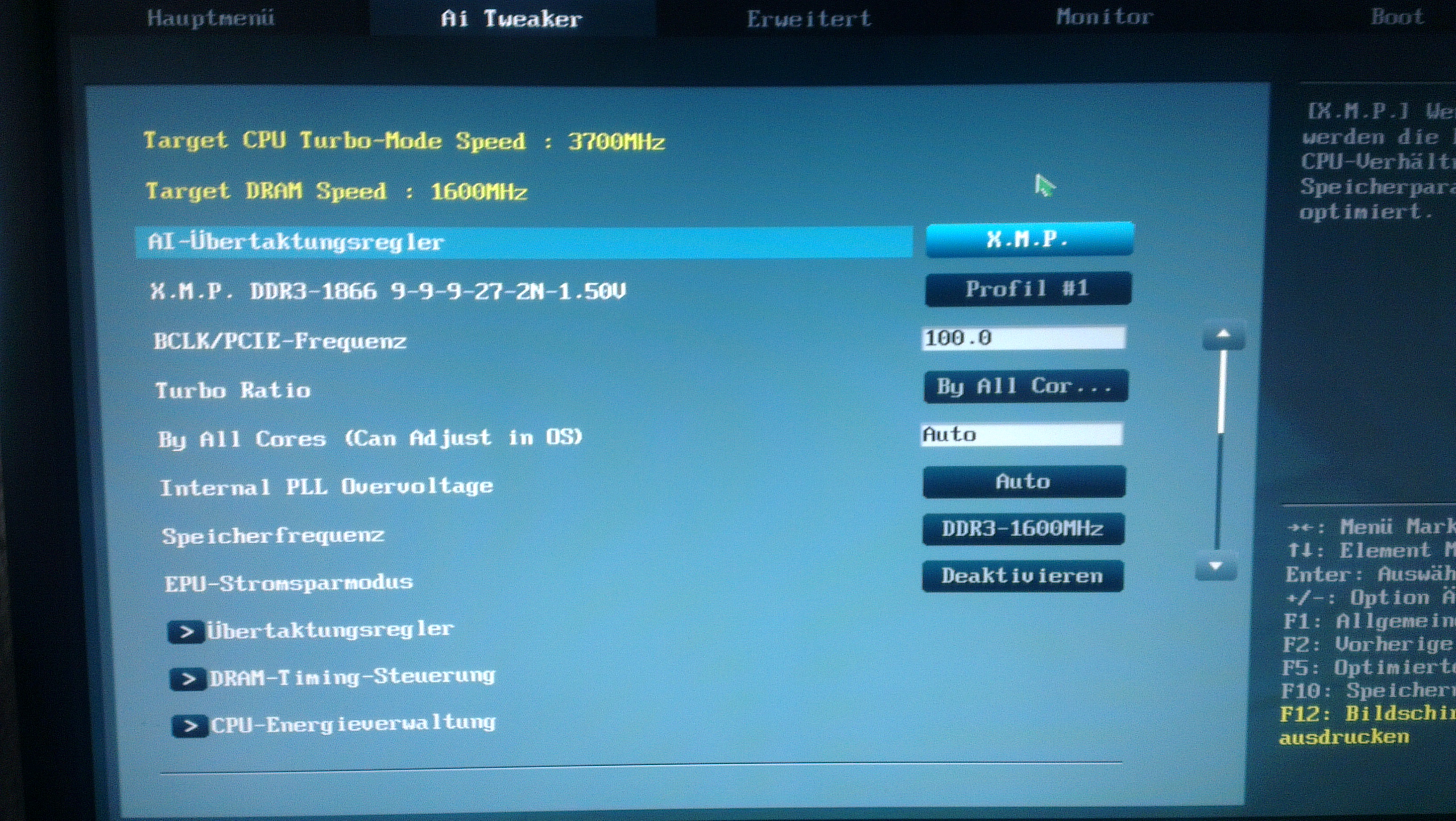

Um die Werte bei Bild 1 einzustellen, muss ich den AI-Übertaktungsregler auf XMP gehen, bei Manuell kann ich die Werte leiderr nicht veränderrn!?
Bei Bild 4 gibt es folgendes:
DDR3-800Mhz
DDR3-1066Mhz
DDR3-1333Mhz
DDR3-1600Mhz
DDR3-1866Mhz
DDR3-2133Mhz
DDR3-2400Mhz
Hab es mal auf 1600 gestellt.
DDR3-800Mhz
DDR3-1066Mhz
DDR3-1333Mhz
DDR3-1600Mhz
DDR3-1866Mhz
DDR3-2133Mhz
DDR3-2400Mhz

Jemand meinte das mein Prozessor Intel i5 2500K sowieso nur maximal 1333Mhz unterstützt?
Stimmt das?
Also ich hab es jetzt mal alles genauso eingestellt wie matraj63 es geschrieben hat und es scheint erstmal soweit zu laufen
Edit: Soll ich nochmal via Memtest checken ob es auf Dauer so läuft?
Stimmt das?
matraj63
Captain
- Okt. 2015
- 3.518
Offiziel unterstützt dein Prozessor nur 1333MHz, das ist richtig. In der Praxis funktioniert aber eigentlich immer 1600MHz und meist auch 1866MHz oder auch höher.
Wenn jetzt 800 MHz (1600 im UEFI) läuft, kannst du auch mal 1866MHz im UEFI ausprobieren.
Und die Command Rate kannst du noch auf 1T setzen, sollte auch laufen.
Also so:
9
9
9
27
1
Bild 2
Rest Auto
Bild 3
Bild 4
Speicherfrequenz -> 1866 MHz
