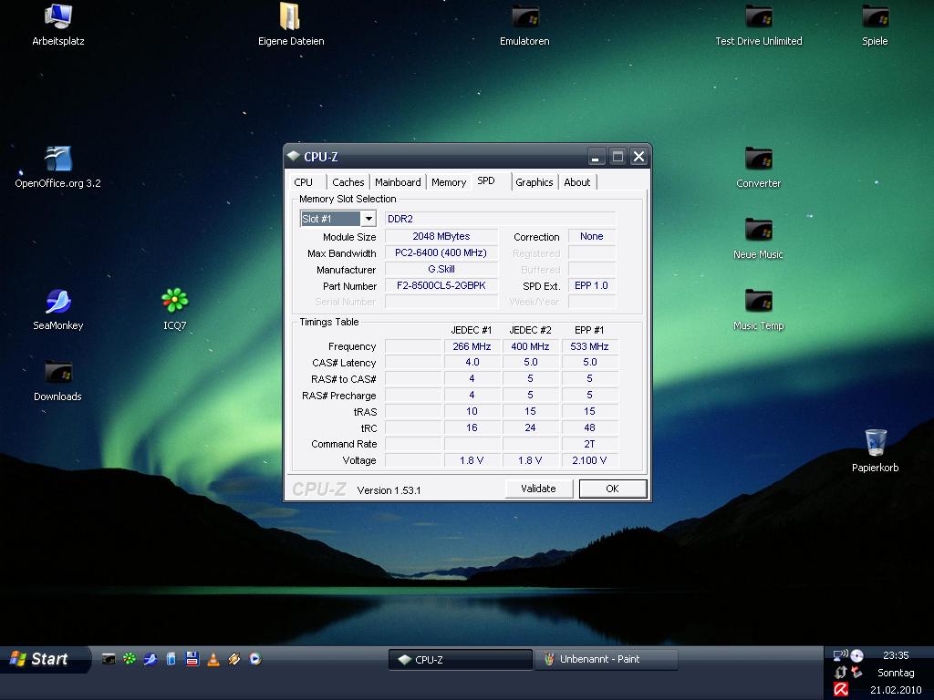

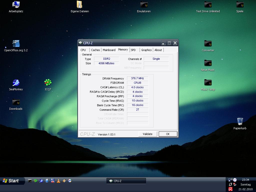

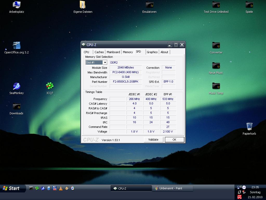

ich habe mal 2 Bilder angehangen einmal RAM aktuell.jpg wo man sieht worauf
ich mein RAM im Moment laufen habe und einmal RAM ausgelesen
wo man die Werte sehen kann die CPU-Z von den RAM's ausgelesen hat.
Ich weiß nicht was nun jeder einzelne Wert bedeutet und was
ich zum vollen ausreizen meines RAM einstellen sollte im Moment läuft es
so wie es bei RAM aktuell.jpg ist aber stabil.
Ursprungswerte was eine halbe ewigkeit lief ist:
CL: 5.0
tRCD: 5.0
tRP: 5.0
tRAS: 15
tRC: 24
CR: 2T
Ich habe einen Windsor 6000+ mit 2x 3Ghz auf einem
Gigabyte GA-MA770 DS3 Revision 1.0
Der RAM ist ein G-Skill auf Slot 1 und 3 der normalerweise bei
1066er mit 2.1 V laufen sollte soviel ich weiß.
Da mein 6000+ aber nur mit 800er läuft müsste ich die Timings
ja etwas schärfen können, um etwas mehr Leistung herauszubekommen.
Hoffe auf eure Hilfe.
Gruß Dennis_50300
Auch wenn's für die Geschwindigkeit völlig Banane ist, versuch doch mal folgendes:
Voltage 2,0 - 2,1V
CAS Latency (CL) 4
RAS-to-CAS-Delay (tRCD) 4
RAS-Precharge-Time (tRP) 4
Row-Active-Time (tRAS) 12
Row Cycle Time (tRC) 20
Command Rate: 2T
Das habe ich jetzt einfach mal aus den SPD Werten abgeleitet, ohne Anspruch auf Erfolg!
Wenn die so tatsächlich laufen, hat das Ego den größtmöglichen Gewinn.

Also erstmal rennt dein Arbeitsspeicher zu langsam, nämlich mit 376 statt 400.
Das solltest du als erstes mal beseitigen.
Richtig berechnet man einen Ram so
tRAS + CL = tRC
und tRAS ergibt sich aus den ersten 3 Zahlen in dem Fall 3x4 =12
Der Idealfall wäre also 4-4-4-12 16 2T

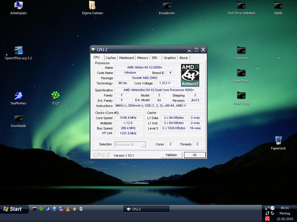

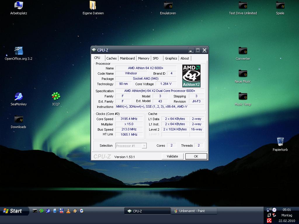

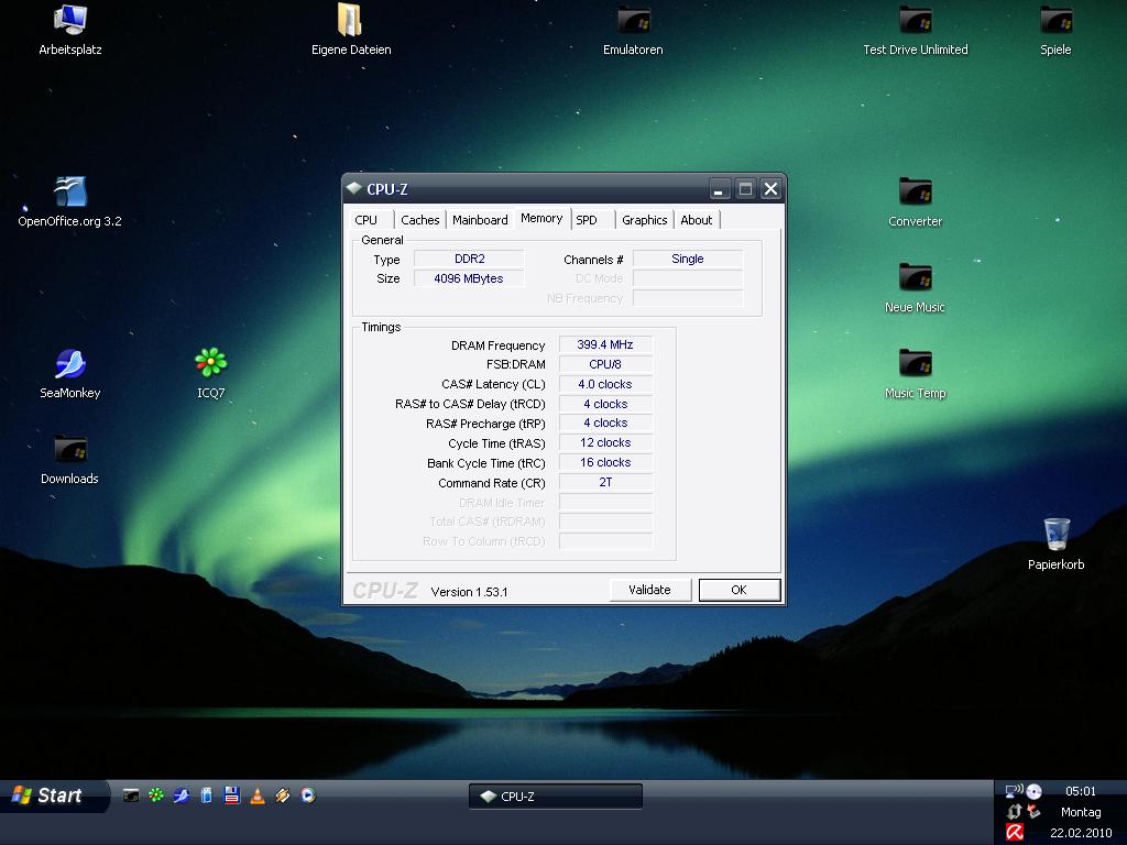

Ich habe ebend mal den FSB erhöht in 1 MHZ schritten.(Sau arbeit^^)
Momentaner Stand im Anhang.
Wenn ich den FSB großartig erhöhe und denn Mulitplikator anpasse
lief es bei 224 FSB und Multiplikator glaube ich hatte ich bei 13,5
sodass der RAM dann aber mit 430MHZ ca lief.
Den RAM auf 1066 zu kriegen wäre natürlich übelst geil,
nur wieweit würde meine CPU das mitmachen ?
Brauche dringend mal paar Infos wie ich Prime95 einstelle am besten
um die stabilität zu checken damit von der CPU irgendwie
packt es mich doch den FSB so zu erhöhen das der RAM dann doch noch mit
seinen 1066 läuft auch wenn's nur annerhänernd die 1066 seien sollten.
Sobald aber durch den erhöhten FSB der Multiplikator nicht angepasst
ist für etwa 3 GHZ pro Kern macht da aber das Board den Hintern zu.
Aüßerste sich insofern das er nach dem Bios-Settings speichern beim beenden
die Lüfter kurz voll aufgedreht hatte und in diesem Menü
alles auf standard gestellt hat also Volts für RAM,CPU North und Southbridge,
FSB und PCIE war auch auf Auto wieder zurück.
Werde jetzt erstmal bei 4-4-4-12-16 2T den FSB weiter um 1 MHZ anheben bis er
wirklich auf sein 800er Takt kommt also 400.
Bin ja schon bei 394 :evillol:
Gruß Dennis_50300
Edit:
So ab FSB 214 bei standardmässigen Mulitiplikator 15 gibt es ein Bluescreen beim
hochfahren wovon man aber nix mehr lesen kann weil er dabei schon direkt neustartet.
Bilder im Anhang, denke ich wurden gerade akutalisiert.
Er läuft nun bei fast 3.2 GHZ pro Kern und der RAM fast auf 400 also 800.
Immerhin bei 399 ist der RAM nun.

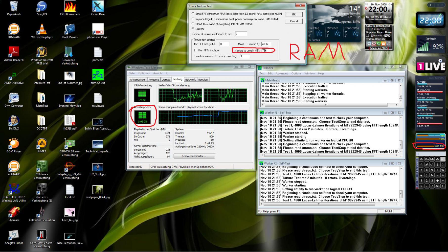

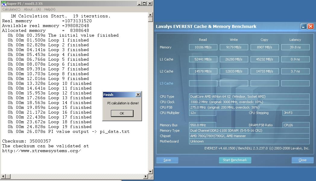

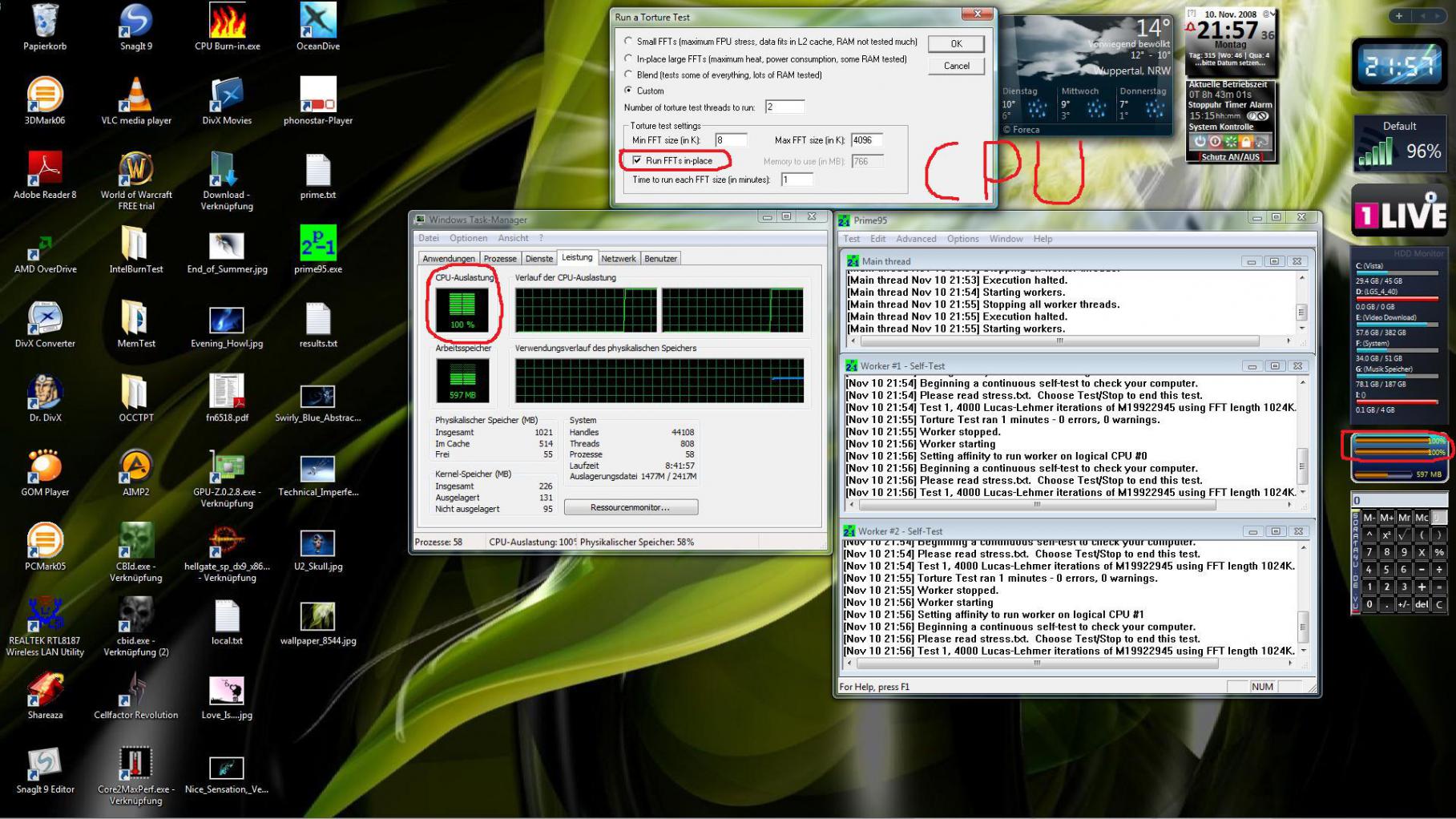

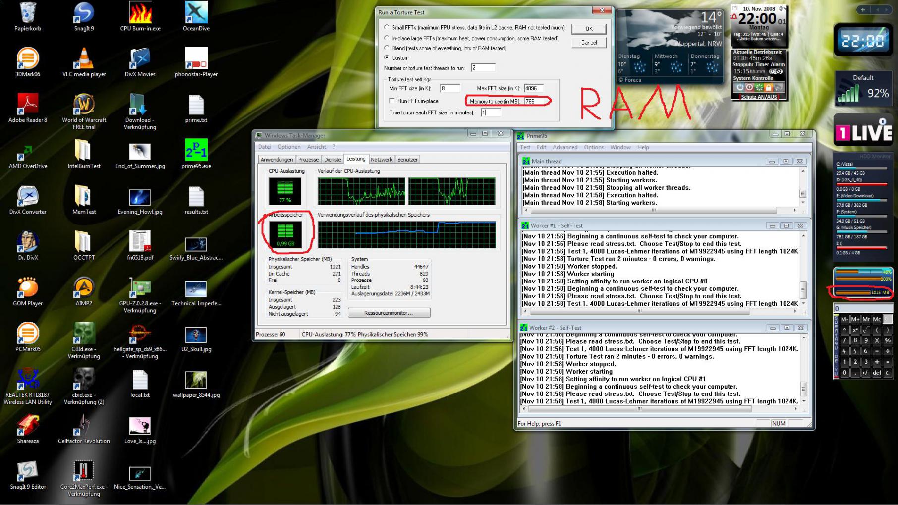

In-plase large FFTs für 3-5 Stunden rennen lassen oder siehe Anhang.
Das dritte Bild waren glaub ich früher meine max 24/7 Settings.
beim (FSB) Test sollte die CPU immer unter dem Default Takt sein also am besten den Multi auf 10 Stellen.Und der HT unter 1000 bleiben.
Also 3,2GHz macht deine CPU locker mit,nur sollte die CPU Spannung nicht höher als 1,5V sein und die Temp max 55C° unter Prime Last.Wobei ich jetzt zur Winterzeit ehr bei 50°C ne Grenze setzen würde.Aber ich denk mal für die 3,2GHz wird er max 1,4V brauchen.

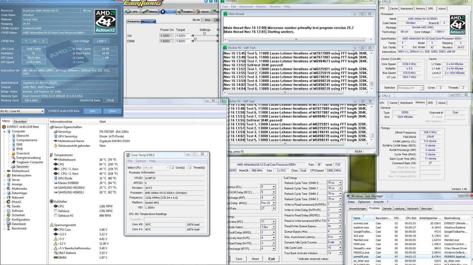

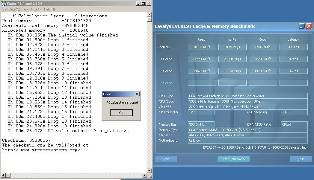

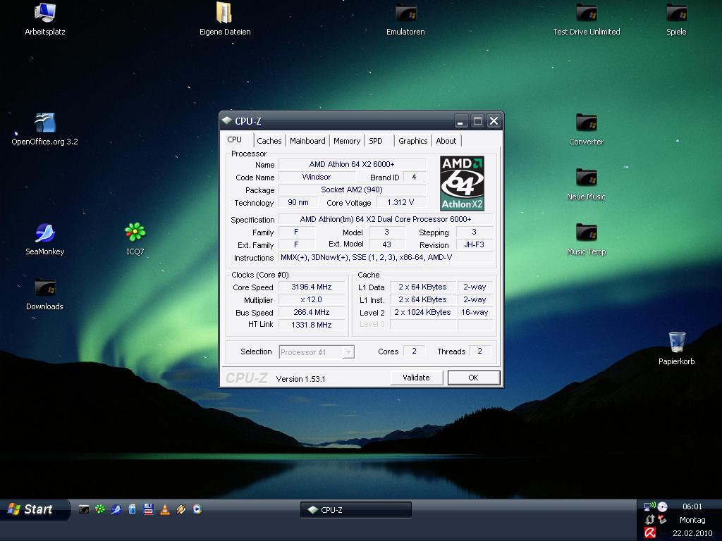

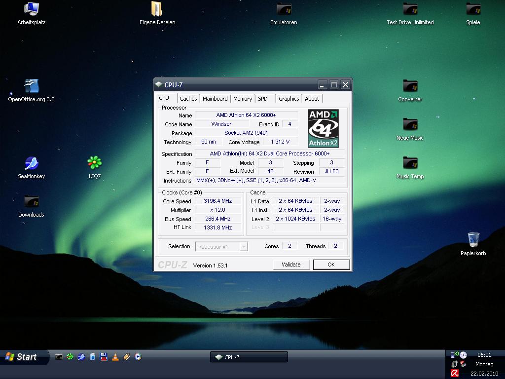

So habe das mal versucht mit der 1066er Geschichte.
Im Moment läufts, nur unter der momentanen VCore läuft's
nichmal ansatzweise stabil.
Entweder stürzt er beim hochfahren ab mit unangenehme Sound von
Windowsstartton oder Prime stürzt ab mit Fehlermeldungen.
Bilder im Anhang, der RAM läuft jetzt aber wohl etwa mit 1066.
Meine CPU geht von anfang an mit etwa über 1,25 V schon immer etwas
über 60°C mehr habe ich mich noch nicht gewagt mit Prime und habe dann
die Workers stopped.
Ich lasse ab sofort CPUID's Hardware Monitor immer mitlaufen um mal so zusehen
auf was meine CPU so kommt im Alltag, mit meinen alten Werten lief er auf jeden Fall
absolut stabil Hardcorelisten im Auto Gordian Knot über zich Stunden waren kein
Problem nur auf Temperaturen habe dabei nie so wirklich geachtet.
Bis wohin darf mein Windsor eigentlich mir schweben das was von 63°C vor
was ich irgendwo mal im Netz gelesen hatte andererseit hieß es wieder selbst
bei 100°C geht sie nicht kaputt sondern erst irgendwann darüber soll
es wohl kritisch werden.
Edit:
Nach ca. 3-4 Minuten habe ich meine CPU laut CPUID Hardware Monitor
Core0: 60°C Core1: 63°C was in etwa aber dem verhalten entspricht wenn
sie auf standard-Takt läuft.
Das dies bei leicht erhöhter VCore ein kleine wenig schneller geht
sollte klar sein denke ich.
Im Leerlauf geht sie minimal bei 34°C auf beides Cores.
Sind das gute Werte mit einem Scythe Shuriken Revision B ?
Gruß Dennis_50300

Stell ihn mal auf 800, ich glaube die mhz stehen dort nur stellvertretend für den Multi.
800 wäre im Prinzip Multi 4
Also einen Multi für HT Link kann ich im Bios leider nicht einstellen.
Am stabilsten habe ihn jetzt mit 400.
Der FSB läuft jetzt auf 207 und der RAM folglich auf 388.2Mhz
Wenn ich auf 208 gehe hängt er sich mit Prim95 bei Standard Multiplikator 15
auf sobald er bei Worker 1 und 2 den nächsten Testschritt(nenne ich es mal)
anfängt.
Mit 207er geht er bisher stabil.
Naja mal sehen vielleicht wird's doch noch ne' neue CPU.
Glaube aber eher das ich denselben RAM nochmal kaufe also auf 8GB aufrüste
von 4 und die auf knapp 400 laufen lasse mit 2.08V
Ich habe auf der Windows-Oberfläche und Ladzeiten von Spielen,
gefühlt mehr Performance durch
die RAM-Timings als durch FSB.
Gruß Dennis_50300
