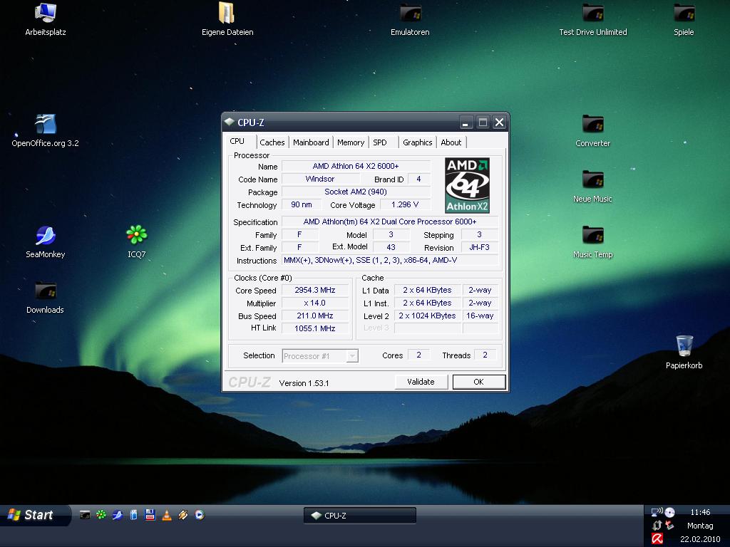

Probier mal den CPU Multi auf 14 zu setzen, dann müsste der Ramteiler auch wieder stimmen.
Und dann geh mit dem FSB auf 211
Vcore kannst du auch etwas anheben auf ca 1.3

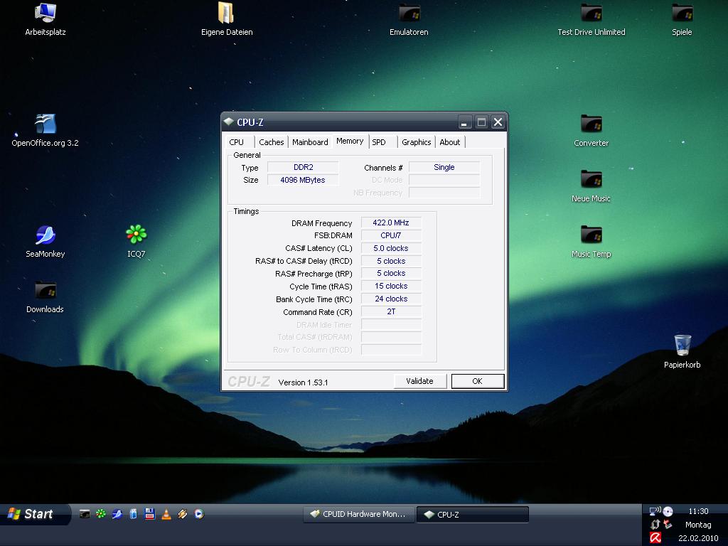

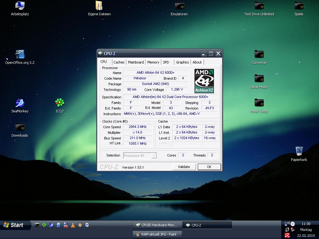

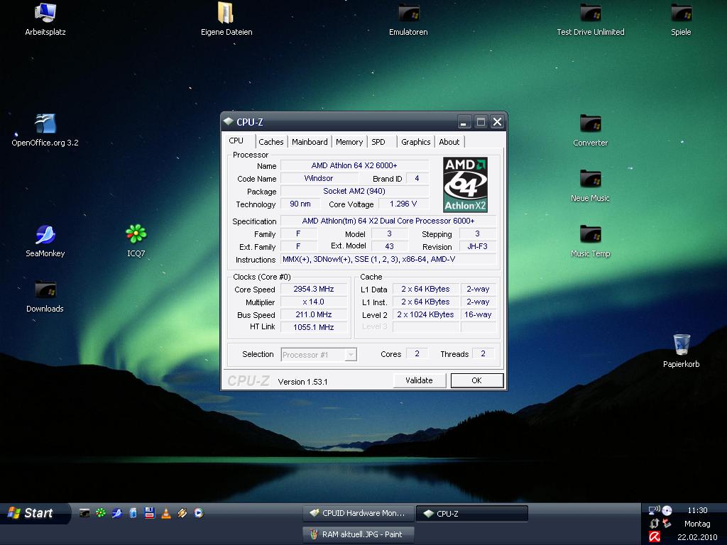

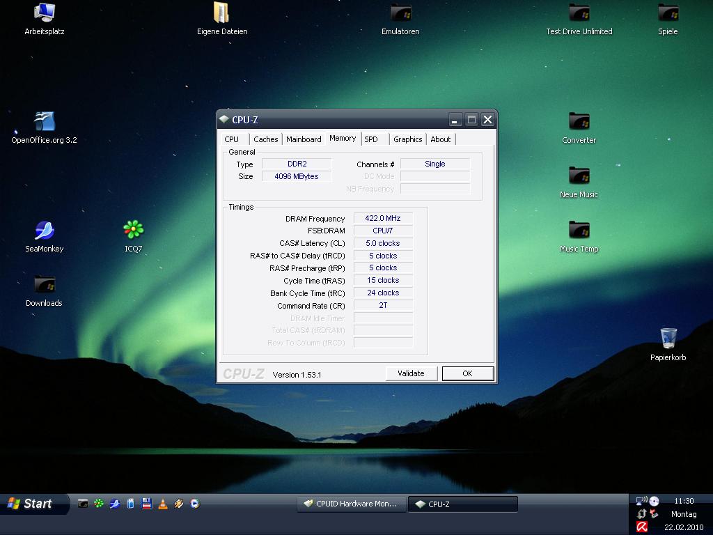

So habe jetzt Ram-Timings 5-5-5-15-24-2T
VCore knapp bei 1.3 Volt, FSB 211, Multi auf 14
Bilder von CPU-Z im Anhang.
Gruß Dennis_50300

Der Ramteiler wird zwar noch immer falsch angezeigt aber du hast jetzt den richtigen.
Und jetzt probier mal 4-4-4-16 20 2T
Also so wie es laut den Bildern ist kommt er nicht über 62°C nach knappen 10 Minuten
geht sogar manchmal wiede um 1-2 °C runter auf beiden Cores.

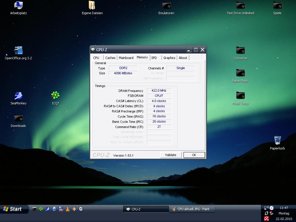

Wird direkt mal gecheckt.
Gruß Dennis_50300
Edit:

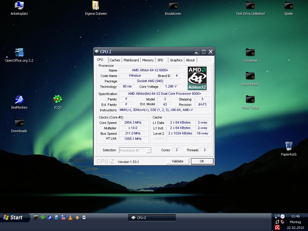

So Bilder im Anhang von CPU-Z
lief gerade knapp 10 Minuten Prime stable das ganze
mit den 4-4-4-16 20 2T Settings.
Die CPU ging auf einem Core bis auf 63 °C
ich denke da Prime die CPU in eine Situation bringt wo sie eh niemals
hinkommt läuft das ganze wohl so ganz anständig.
Mal sehen was da für Temps kommen wenn ich wieder convertier-Orgien
habe mit Auto GK.

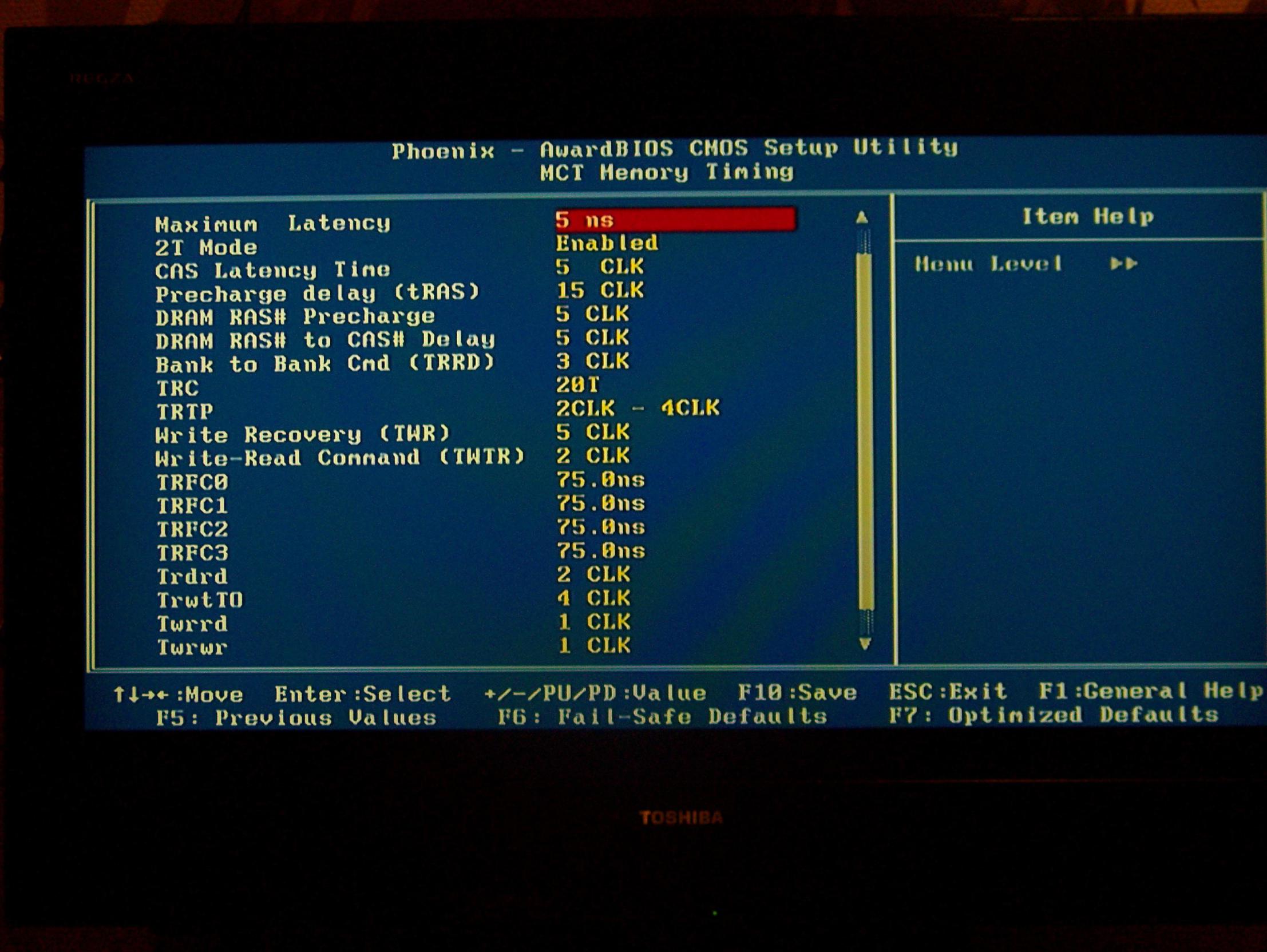

Ich hole einfach mal die Informationen raus aus dem Bios und schreibe mir mal die Zahlen
auf die sich so einstellen lassen, sodass wir da eine Sinnvolle Einstellung herausbekommen
können gemeinsam.
Ziel ist es also den RAM vom Takt soweit herunter zu schrauben, sodass ich die
vom Bios her besten Timings stabil fahren kann da mir RAM-Takt anscheinend
irgendwie so gar keinen Vorteil bringt.
Gruß Dennis_50300
Edit:

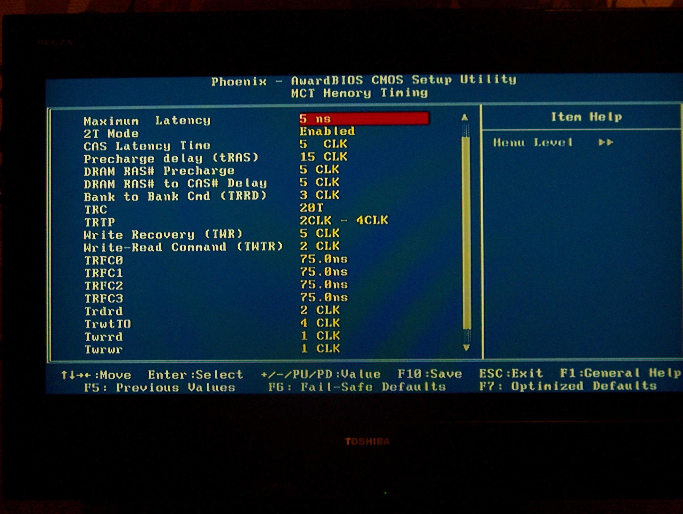

So mal alle einstellungen die möglich wären mit meinem Board und dem aktuellen Bios.
(Bios ist update F8F Beta Bios)
CAS# latency: 3T - 6T (Im Moment 4)
RAS to CAS R/W Delay: 3T - 6T (Im Moment 4)
Row Precharge Time: 3T - 6T (Im Moment 4)
Minimum RAS Active Time: 5T - 18T
1T/2T Command Timing: 1T - 2 T (Im Moment 2T)
TwTr Command Delay: 1T - 3T
Trfc 0 - 3 for Dimm 1 - 4: habe ich wie empfohlen jetz alle auf 127,5 ns
Write Revovery Time: 3T - 6T
Precharge Time: 2T - 3T
Row Cycle Time: 11T - 26T
RAS to RAS Delay: 2T - 5T
DQS Training Control: Skip, oder Perform - DQS
CKE Power Down Mode: Enabled oder Disabled
Memclock tri-stating: Enabled oder Disabled
Bank Swizzle Mode: Enabled oder Disabled(Im Moment Enabled)
Einstellungen im Moment aus CPU-Z entnommen die ich hier drüber
nicht zuordnen kann:
Cycle Time (tRAS): 16 clocks
Bank Cycle Time (tRC): 20 clcoks

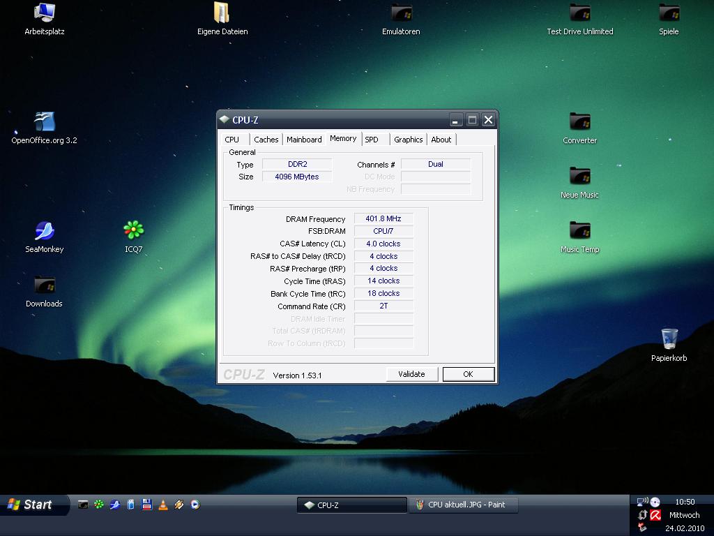

Dein RAM läuft auf deinem letzten Screenshot immer noch im Single Channel Betrieb.
Solange du das nicht änderst ist es absolut vergebene Liebesmühe an den Timings feilen...
Momentan läuft auf diesen knapp 800 mit 4-4-4 12 16 2T stabil.
Bilder im Anhang.
Hatte vergessen Bilder mal zu aktualisieren, sie laufen jetzt im Dual.
Gruß Dennis_50300

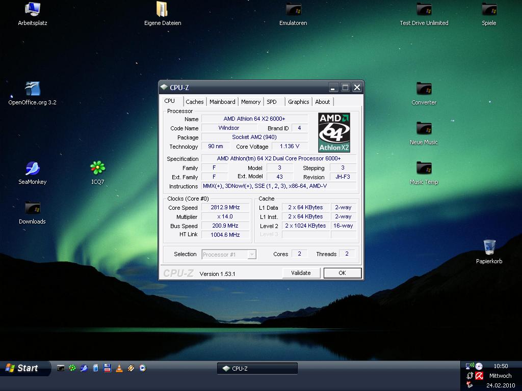

Ich habe nochmal ein wenig experimentiert, ich habe den Multiplikator von der
CPU einfach nur herunter gesetzt in 0,5er Schritten.
Bin jetzt von 15 auf 14 heruntergegangen und bin mit 2,8 Ghz
beim RAM auf einen Ticken über 400 also 800 gelandet.
Bilder im Anhang aktualisiert.
RAM jetzt auf 4-4-4 14 18 2T
Mal sehen ob ich die VCore noch herabsetzen könnte :evillol:
Edit 2:
Bilder nochmals aktualisiert, ich konnte die VCore beim 14er Multi
noch ne' ganze Ecke weiter herunterschrauben was den Temps zugute kommt
und bei 200Mhz verlust aber verschmerzbar ist bei normalen 200er FSB
und RAM auf 400 b.z.w. ebend 800er DDR mit CL 4 Timing.
RAM Core auf knapp 1.97 Volt eingestellt was die möglichste Mitte ist
von dem Biosbrettstandard und den maximalen 2.1V der RAM's.
Bisher zumindest Prime stable.
