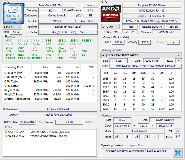

kann mir jemand evtl. sagen, ob beim RAM die Timings etc. stimmen bzw. ob sie soweit in Ordnung sind. Ich kenne mich leider kaum mit OC aus und mag nicht an iwas herumspielen, wenn mir das nötige dazu Wissen fehlt. Ist da noch Luft um die Timings herunterschrauben zu können ?
Die eingebaute i3-8100 CPU soll nach Hersteller nur 2400 Mhz supporten.Ich hatte in einigen Foren gelesen, dass 2666 auch funktioniert.
Daraufhin wurde etwas herumprobiert.
Kann man die Einstellungen so lassen oder soll den RAM wieder auf 2400 Mhz runtertakten. Die 266 Mhz wird man wohl zu 95% eh nicht bemerken. Würde mich dennoch interessieren:hammer_alt::pcangry:

Hast Recht. Kann ich es denn so lassen oder soll ich auf die Standartwerte runtertakten, sprich: 2400 Mhz , 15-15-15-35?

Wenn ich das richtig interpretiere, hast du DDR4-2666 mit CL16. Da kannst du auch gleich bei DDR4-2400 CL15 bleiben. Takt und Latzenz sind wichtig.
