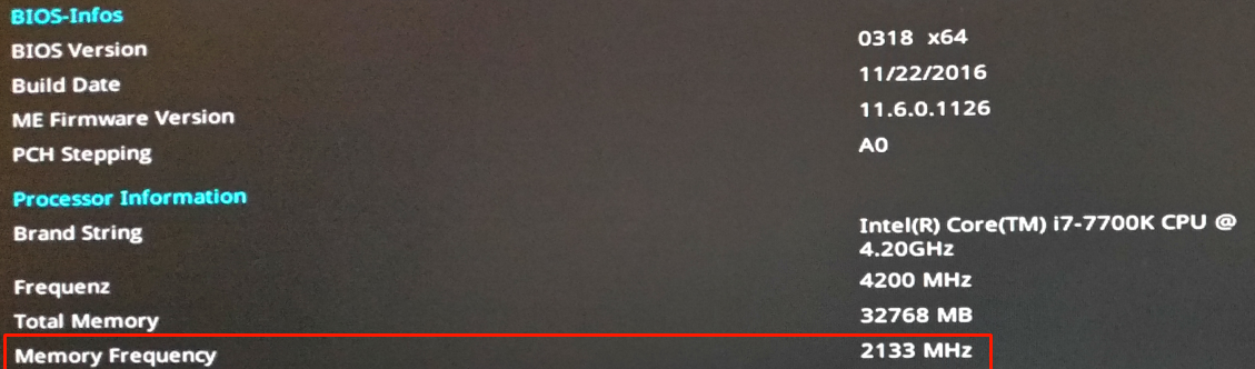

RAM auf 2400 MHz einstellen im Bios?
Caine1
Aug. 2006
2.208
hatte mich gerade gewundert das diese auf 2133 getaktet sind? die kann ich doch ohne probleme auf 2400 Mhz takten oder?

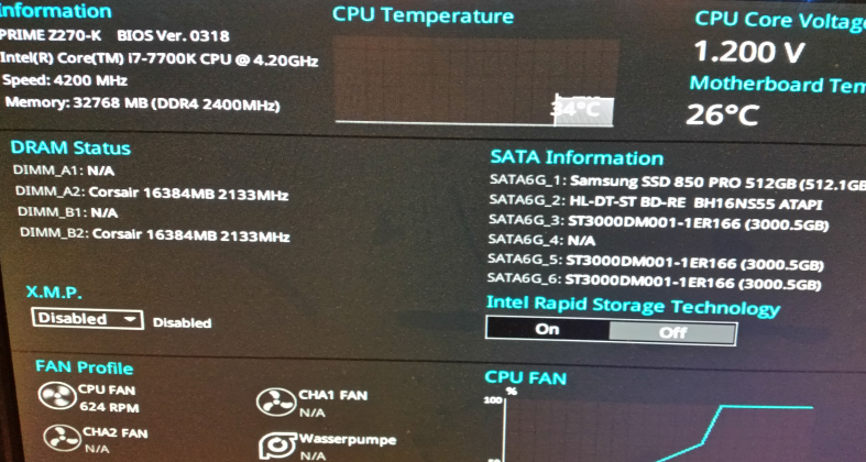

habe es jetzt auf 2400 gestellt, aber warum steht auf der BIOS hauptseite Corsair immer noch mit 2133? ??
Hast du nun manuell auf 2400MHz gestellt oder nicht?
Weil einmal wird in deinem Screenshot oben unter Information 2400MHz angegeben, etwas tiefer unter DRAM Status 2133MHz. Noch weiter unten wird XMP Disabled angezeigt.

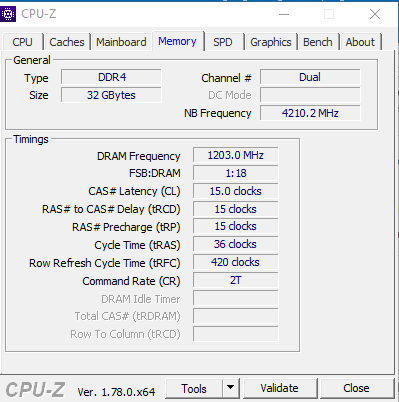

Was liest CPU-Z aus und wird im Reiter Memory und unter DRAM Frequency angezeigt? 2133/ 1066MHz oder 2400/ 1200MHz?

anbei der DRAM screen, 1200 Mhz so wie ich das sehe?
dann stimmt es ja. 1200 dual =2400
