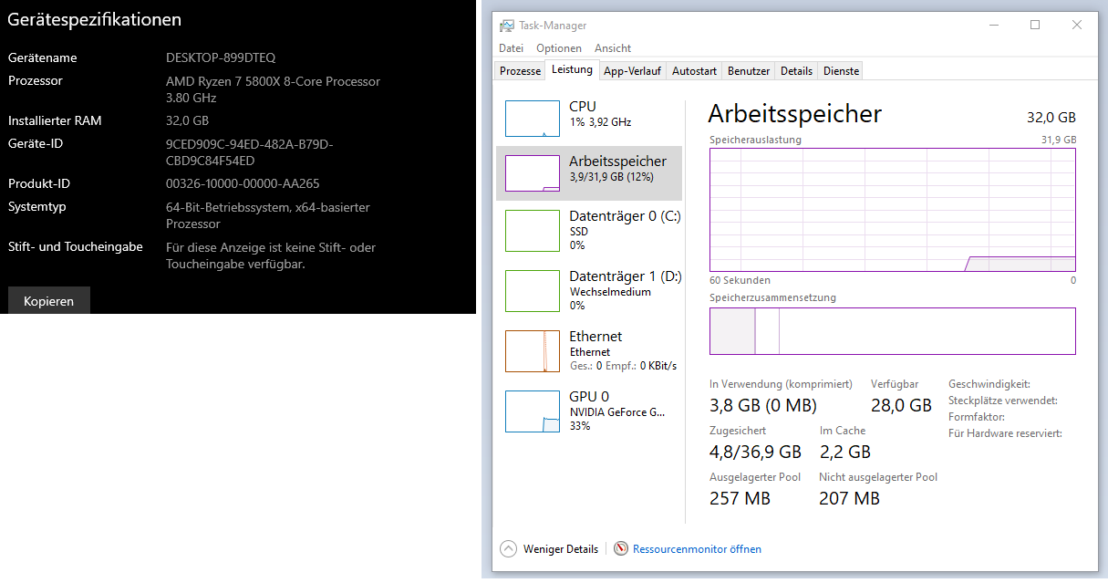

Ich habe manchmal 16GB RAM und manchmal 32GB RAM, je nachdem wie Windows gerade bock hat. Woran liegt das? Hatte das letztes Mal schon und nach einem neuem Windows Update warens wieder 32. Heute morgen waren es auch 32 und heute abend sind es wieder nu 16. Für mir macht das irgendwie keinen Sinn :D

so hab mal mein PC neugestartet und jetzt habe ich wieder 32 GB, dass ist doch lächerlich!

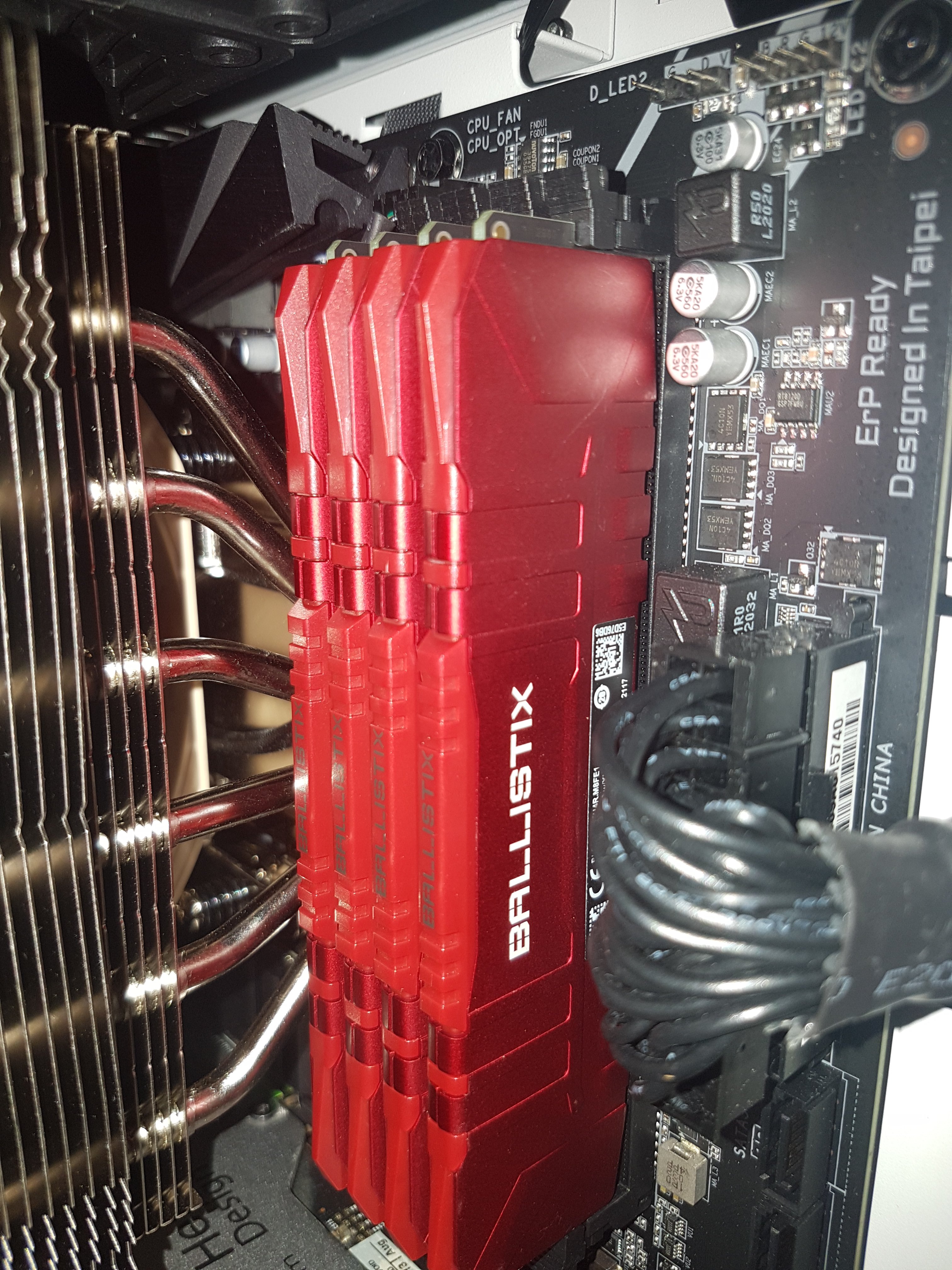

Der PC ist keine Woche alt, bezweifel das ich da irgendwas reinigen kann. Ich stecke die den RAM nochmal neu rein

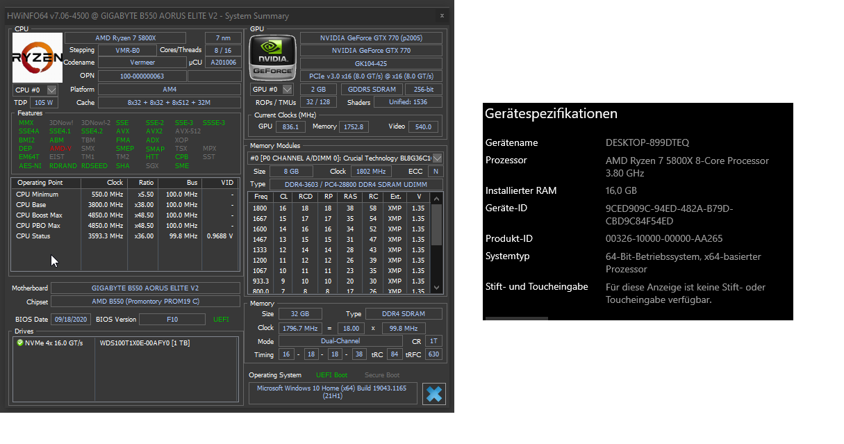

hab sie neu reingesteckt, jetzt sind es wieder nur 16, hier das Bild zur HWinfo:
Die Grafikkarte ist übrigens nicht neu :D (Vorübergangslösung!)
Das verstehe ich auch nicht: Habe 3600 RAM und nicht 2880, hab im Bios extra X.M.P Profil angemacht, damit im Bios die 3600 angezeigt werden. Scheinbar funktioniert das nicht. Ist das falsch?
Reaktionen: Geringverdiener
Es gibt bereits das F13 Bios für dein Board, das solltest du installieren
auf dem Screenshot von HWINFO steht das dein Speicher auf 3600Mhz läuft
Wenn du beim 2880 eine NULL vergisst kein Wunder ... hat aber nix mit Takt sondern mit der Datenrate zu tun ...
