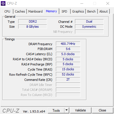

hallo ich habe einen pc von einem freund zur reperatur bekommen, der arbeitsspeicher sollte gewechselt werden.
das tat ich und von cpu z wird er aber nicht richtig erkannt.

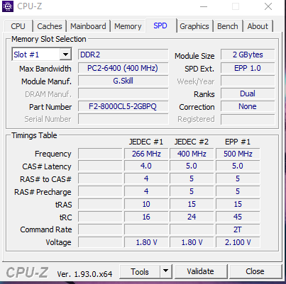

eingebaut habe ich ddr2 ram pc2 8000. nur cpu z erkennt nur pc2 6400 ram unter windows 10. die ramriegel sind von gskill mit 2 gb, 4 riegel sind verbaut. Screenshot 2020-10-01 155854.png 1000 mhz sollten möglich sein mit dem ram laut hersteller
JDEC2 > 400MHz = PC6400 - das wird automatisch erkannt und gesetzt.
EPP >500MHz - das muss im BIOS aktiviert werden.

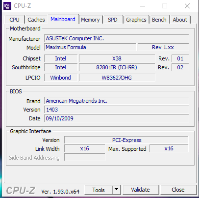

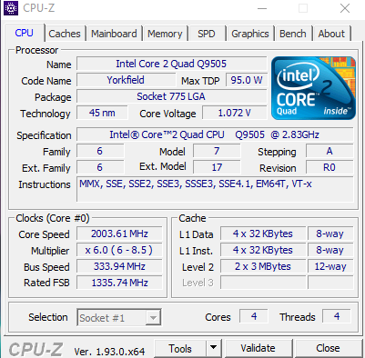

hier alles zur hard ware der pc ist genau wie mein zweit pc gebaut worden, mit der selben hard ware. bei meinem allerdings sind 1000mhz drin und pc2 8000Screenshot 2020-10-01 155854.pngScreenshot 2020-10-01 160512.pngScreenshot 2020-10-01 160544.pngScreenshot 2020-10-01 160613.pngScreenshot 2020-10-01 160638.png

Ins bios gehen, ram teiler auf 1000MHz, speichern.
Wenn du das hier nicht eingestellt hast, dann bei deinem eigenen PC vermutlich auch nicht ;)
wie heisst der ram teiler auf englisch? das bios iat nur teilweise eingedeutscht
Kommt aufs Board an.
Irgendwas wie Mem Multi oder Memory Frequency oder so.

und zuletzt bleibt noch die frage ob 1000 MT/s überhaupt stabil laufen bei 4 Modulen.
Das EPP ist nur für den Einsatz von 2 Modulen gedacht, soweit ich weiß gab es in der EPP 1.0 Spec noch kein 2DPC für Quad Kits.

hab den multi erhöht. der pc startet langsamer als auf der autoeinstellung, werde es denke ich so lassen wie es war. um hardware defekten zu entgehen.
