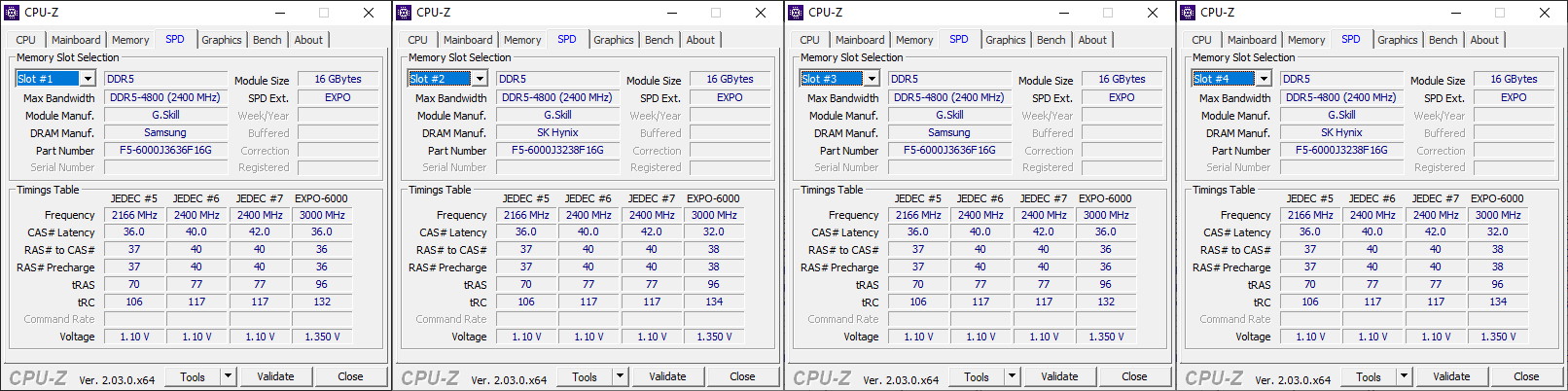

Einmal das hier:
https://www.mindfactory.de/product_...XPO-schwarz-DDR5-6000-DIMM-CL32-_1466611.html
und einmal das hier:
https://www.arlt.com/Hardware/PC-Komponenten/Arbeitsspeicher/32GB-GSkill-Trident-Z5-NEO-DDR5-6000-2x-16GB-AMD-EXPO-arlt-1.html?listtype=search&searchparam=32GB (2x 16GB) G.Skill Trident Z5 NEO EXPO schwarz DDR5-6000 DIMM CL32-38-38-96 Dual Kit
Oh verdammt... die sind doch nicht identisch. Jetzt werde ich aber sauer, denn ARLT hat mir bestätigt dass die identisch sind! Slot 1 und 3 sind die vom ARLT :-( Und ich sehe da CL36. Aber im Stock-Betrieb sind die gleich - das erklärt auch warum mit EXPO es nie wirklich stabil war.
Was ich aber nicht verstehe, warum die Kiste ne Woche problemlos lief und dann von heute auf morgen nicht mehr booten wollte.
Ok, ich glaube ich werde die Riegel auf Ebay verkaufen und mir ein 64 GB Kit holen und fertig -.-

Sind die Hynix Chips anfälliger für Probleme?
Ich hatte das in der Vergangenheit auch unterschätzt, aber RAM ist echt zickig. Gerade bei Bestückungen mit mehr als 2 Module und dann auch noch im XMP-/EXPO-Betrieb oder gar eigenständiges OC.
