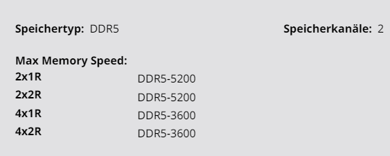

Ambitioniertes unterfangen 6000er Ram bei Vollbestückung zum Laufen zu bekommen:
von der 7950x-Produktseite:
Reaktionen: Galarius
Teste die Slots mal einzeln durch. (1 Ramriegel verbaut)
Das klappt schon.
Ich habe bis jetzt 2 7950X vebaut.
Beim einen läuft 6400 mit Vollbestückung stabil, beim anderen ist bei 6200 Ende.
Hier ein UB Run von mir:
https://www.userbenchmark.com/UserRun/56411277
Garantiert ist halt nur DDR5-3600, alles darüber ist Bonus.
Zudem ist AMD zickiger als Intel, was RAM-OC betrifft. Damit das funktioniert spielen einige Wahrscheinlichkeiten rein: CPU-SpeicherController, MoBo-Leitungsqualität, Interferenzen
Muss halt alles passen, damit es gut geht. Würde Vollbestückung bei Voreinstellung DDR5-3600 einbauen, und dann schrittweise Takt anheben, bis es instabil wird und dann eventuell mit anpassen von Timings und Spannung mehr rausholen.
