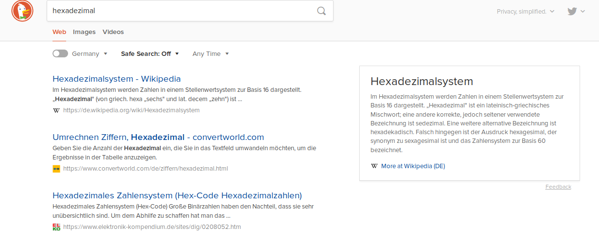

Öhhm ich wollte gerade nachschauen, was Hexadezimal sein soll habe nichts gefunden wollte deshalb schauen ob Base64 nicht ginge und habe das Skript oben getestet ^^ Ich merke gerade das dies genau so ist wie ich es haben wollte also halt AAAA, AAAB, AAAC usw. halt ^^ Aber ich denke mal davon und danach kann man nichts packen, dass es mindestens 6 Zeichen lang ist sonst könnte ja wieder etwas doppelt sein oder? ^^ Ansonsten mache ich es einfach mit Base64, dann sieht es halt nicht so schön aus aber es funktioniert ja dann, oder nicht?
Öhhm ich wollte gerade nachschauen, was Hexadezimal sein soll habe nichts gefunden [...]
Willst du micht trollen?
So war das nicht gemeint ^^ Ich habe nach "javascript hexadezimalen encode" gesucht und dazu nichts gefunden das meinte ich

Oh ich habe doch etwas zu Hexa gefunden nachdem ich "hexadezimalen converter javascript" gesucht habe ^^ Ich glaube Base64 wäre besser für das was ich vor habe ^^ @new Account() Ich habe einfach aus dem Alpha String das + und / entfernt geht dies nicht einfach oder? Und welche zeichen sind denn bitte nicht in base64 zu finden außer "^, §, %, $, ?"?
