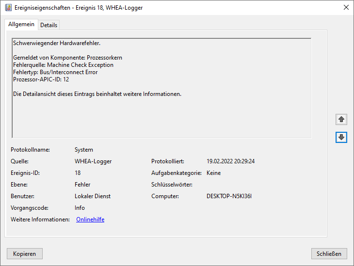

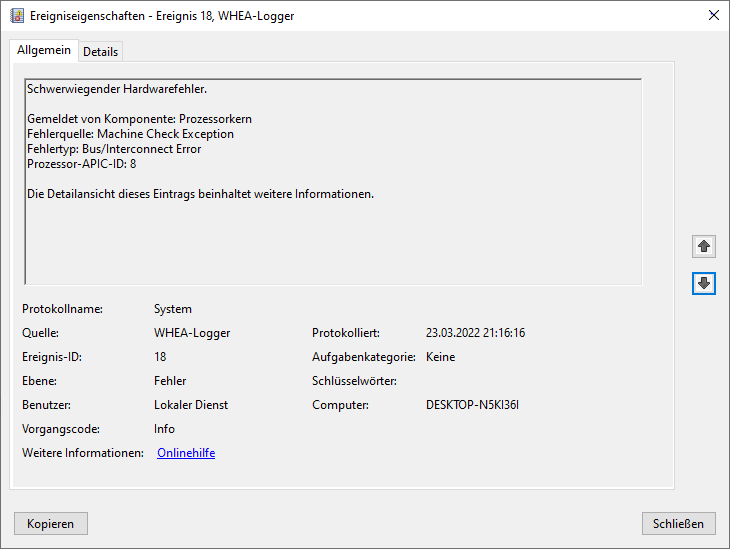

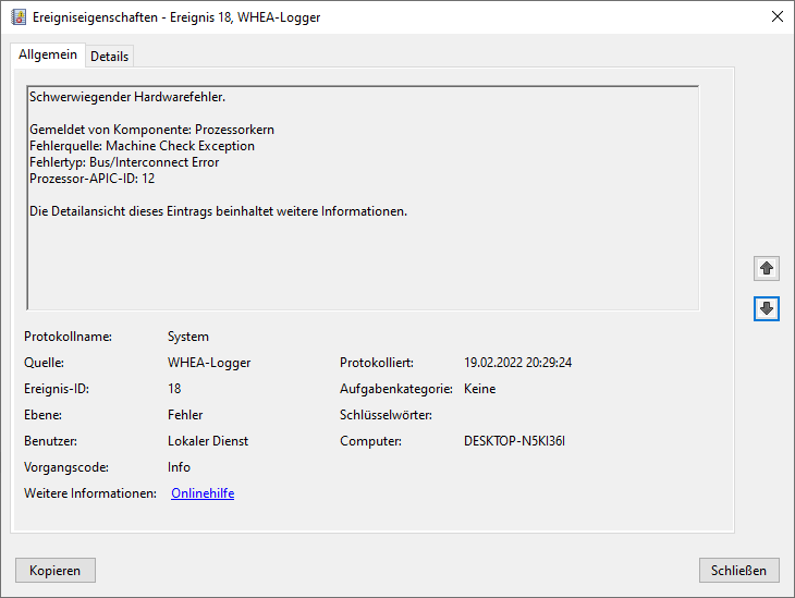

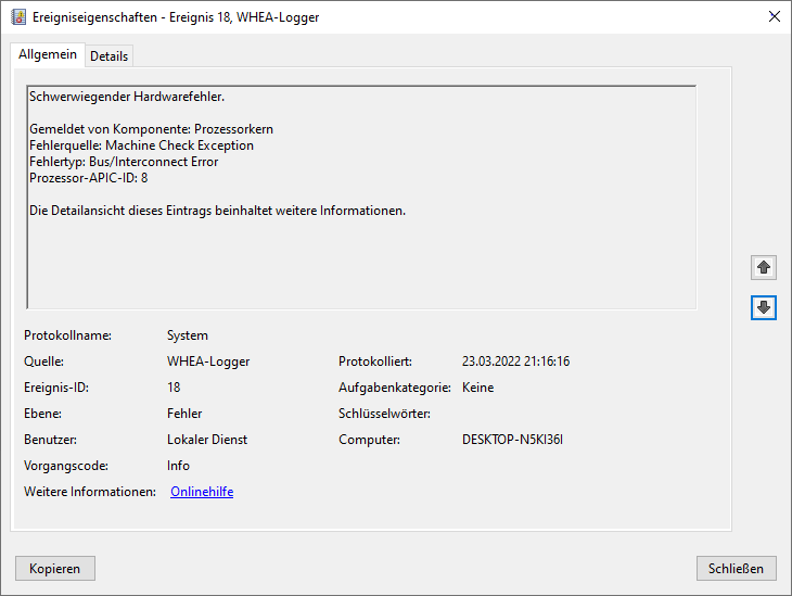

Habe mal weiter im Eventviewer geschaut, habe auch Massenweise WHEA-Logger, Ereignis 18.
Die Prozessor-APIC-IDs berufen sich auf 0, 6, 8, 14, 12
Laut manchen Foren Einträgen, scheint es an einer Defekten CPU zu liegen.
Protokollname: System
Quelle: Microsoft-Windows-WHEA-Logger
Datum: 23.03.2022 21:16:16
Ereignis-ID: 18
Aufgabenkategorie:Keine
Ebene: Fehler
Schlüsselwörter:
Benutzer: Lokaler Dienst
Computer: DESKTOP-N5KI36I
Beschreibung:
Schwerwiegender Hardwarefehler.
Gemeldet von Komponente: Prozessorkern
Fehlerquelle: Machine Check Exception
Fehlertyp: Bus/Interconnect Error
Prozessor-APIC-ID: 8
Die Detailansicht dieses Eintrags beinhaltet weitere Informationen.
