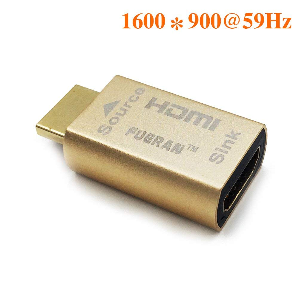

Du brauchst ein HDMI dummy plug. Der täuscht zum Beispiel einen Monitor mit 1920x1080 vor.
Reaktionen: mischaef
das würde mir aber auch nicht helfen, da ich die Auflösung auf 1440x900 haben möchte, damit ich auf dem Viewer nicht immer scrollen muss...
z.B.: 1550327883287.png
