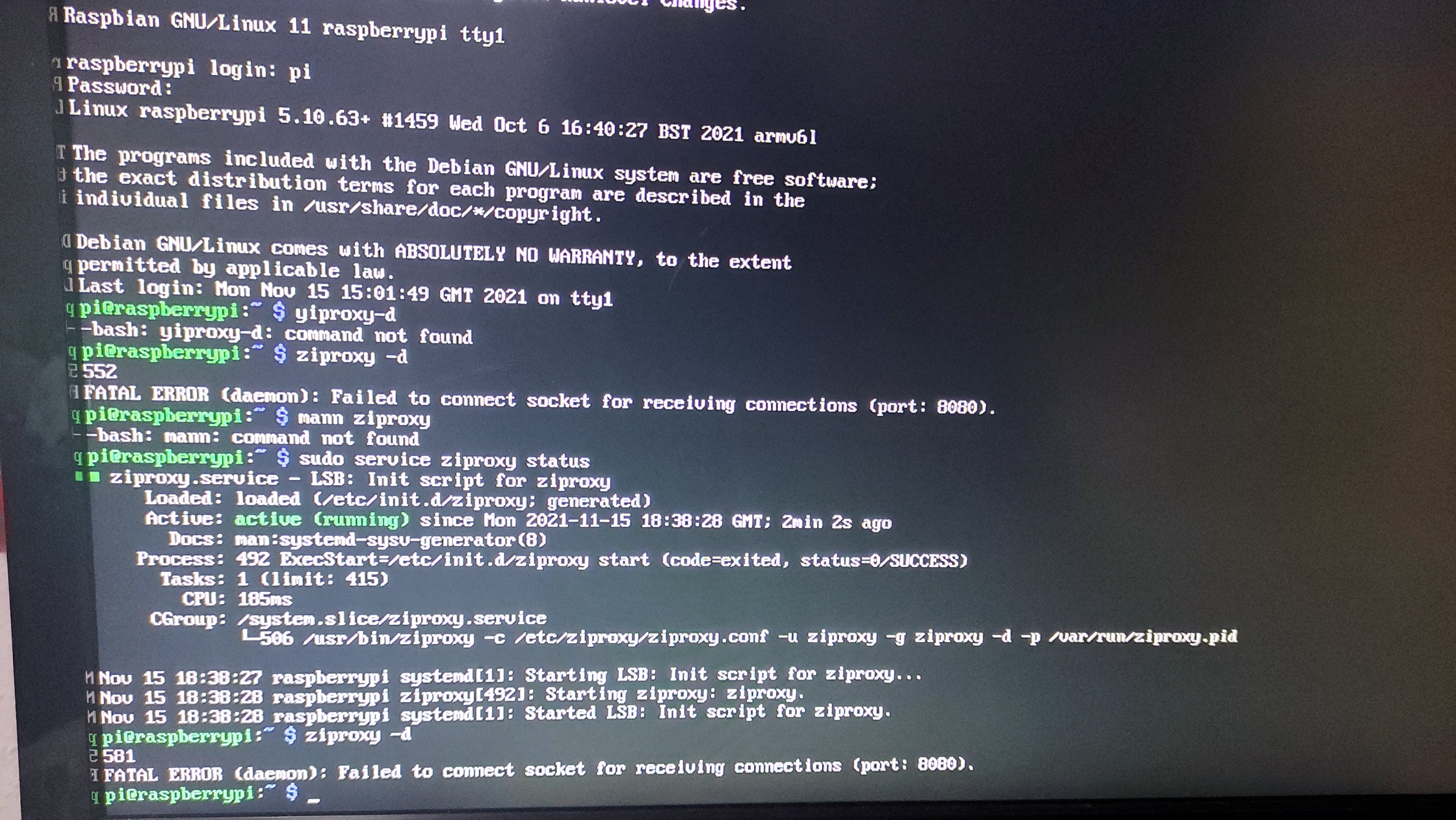

Hallo würde gerne Ziproxy testen ich habe es auf meinem Pi mit dem befehl -sudo apt-get install ziproxy- .Installiert leider bekommt mein pc der im selben netzwerk ist keine verbindung ich habe hierfür bei windows im proxy die ip meines pi eingegeben und den port 8080 ,leider bekomme ich dan keine verbindung -.-

Grundsätzlich musst du die Software auf deinem Pi natürlich erstmal starten. Meist hilft ein
Code:
sudo service ziproxy status
um zu sehen ob die Software läuft, starten kannst du sie natürlich per
Code:
ziproxy -d
im daemon-mode, siehe auch
Code:
man ziproxy

Also sobald ich meine IP von raspberry eingebe und Port 8080 bekomme ich kein Internet mehr.
Ganz ehrlich, nach dem Bild was du da schickst kann ich dir nichts guten Gewissens empfehlen wo du eine Portweiterleitung deines Routers auf deinen Pi einrichtest. Denn ohne das Grundwissen kann die Konfiguration ganz schnell schiefgehen.
