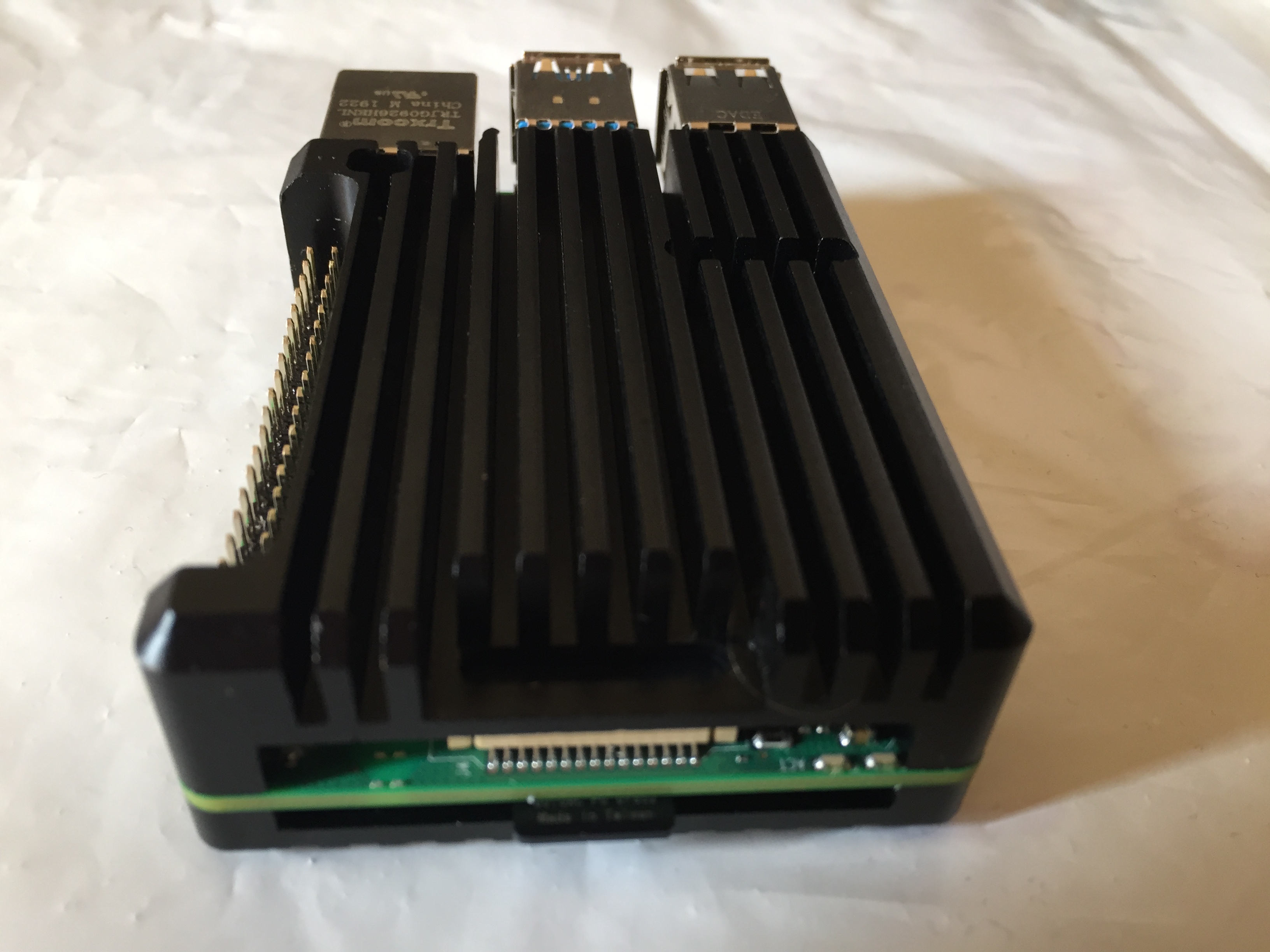

HITCHER_I schrieb:
@ghecko
Diese großen Kühlerprofile als Gehäuseseitenteil sind aber total unnötig.
Wenn stattdessen eine dünne Gehäuseseitenwand gemacht hättest, könntest LAN und USB vom Pi durch eingearbeitete Öffnungen auch direkt nach außen führen.
Beim Verstärker darunter sind sie aber nötig. Und hätte das Gerät oben drauf keine Kühler, würde das ziemlich zusammengewürfelt aussehen.
Es war also eine Designentscheidung.
Der Kunde wollte ausschließlich W-LAN und alle USB-Ports sind über Kabel direkt von der Platine weg entweder zur Festplatte oder über Einbaustecker an die Gehäusewand geführt (hinten 2x, vorne 1x USB). Somit wird durch den Kühler nur LAN funktional verdeckt.
Außerdem sind die Kühlkörper das Gerüst für alle Gehäuseplatten. Hätte es die Kühlkörper nicht, bräuchte ich Gewindewürfel zur Montage der Platten aneinander.

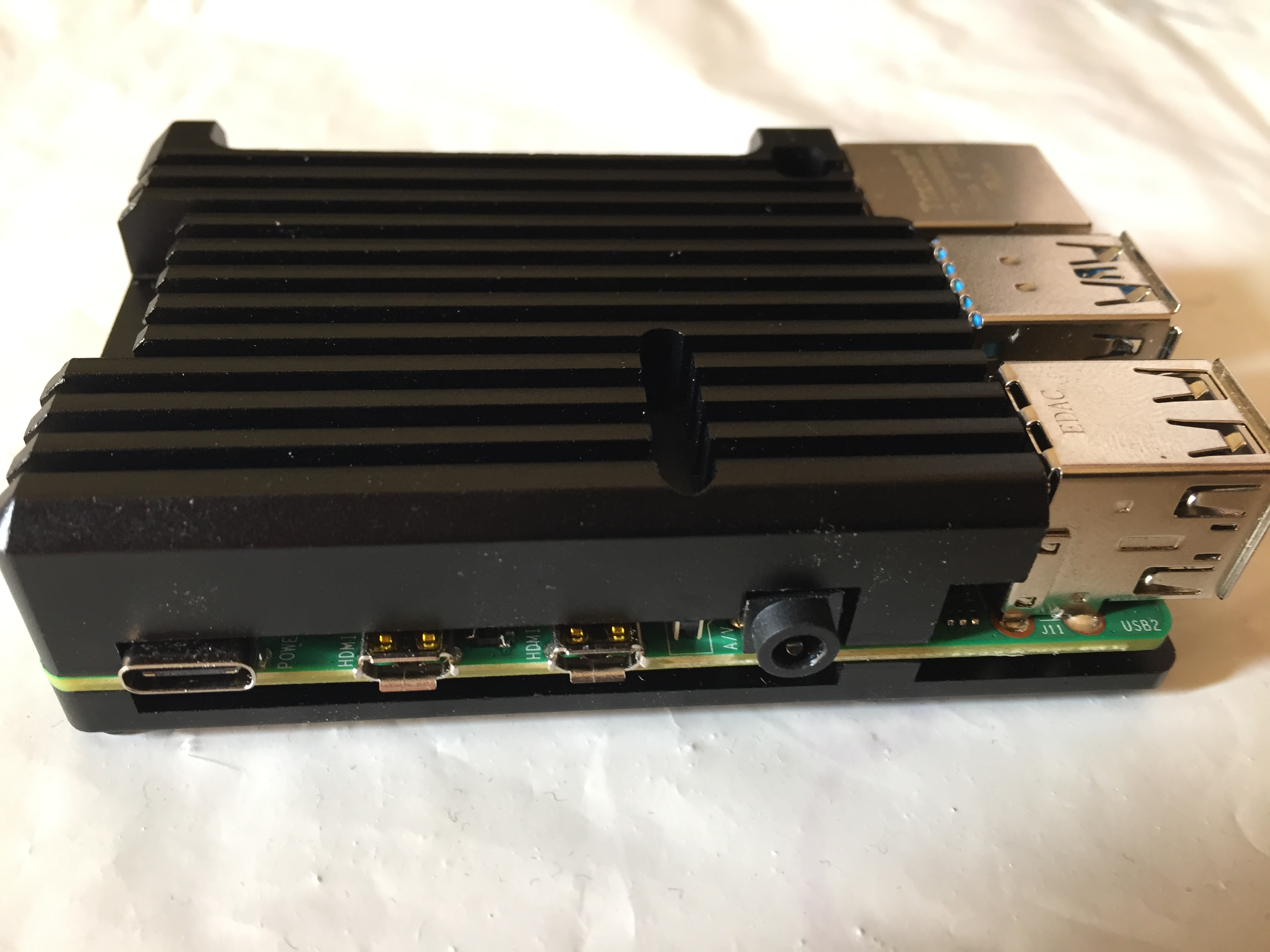

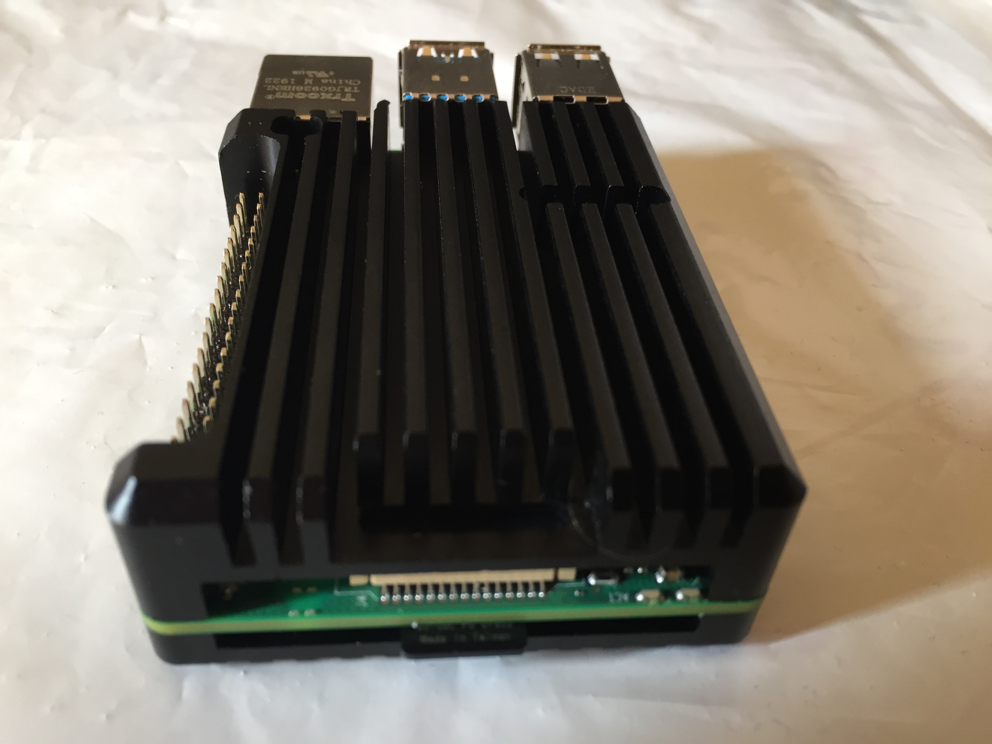

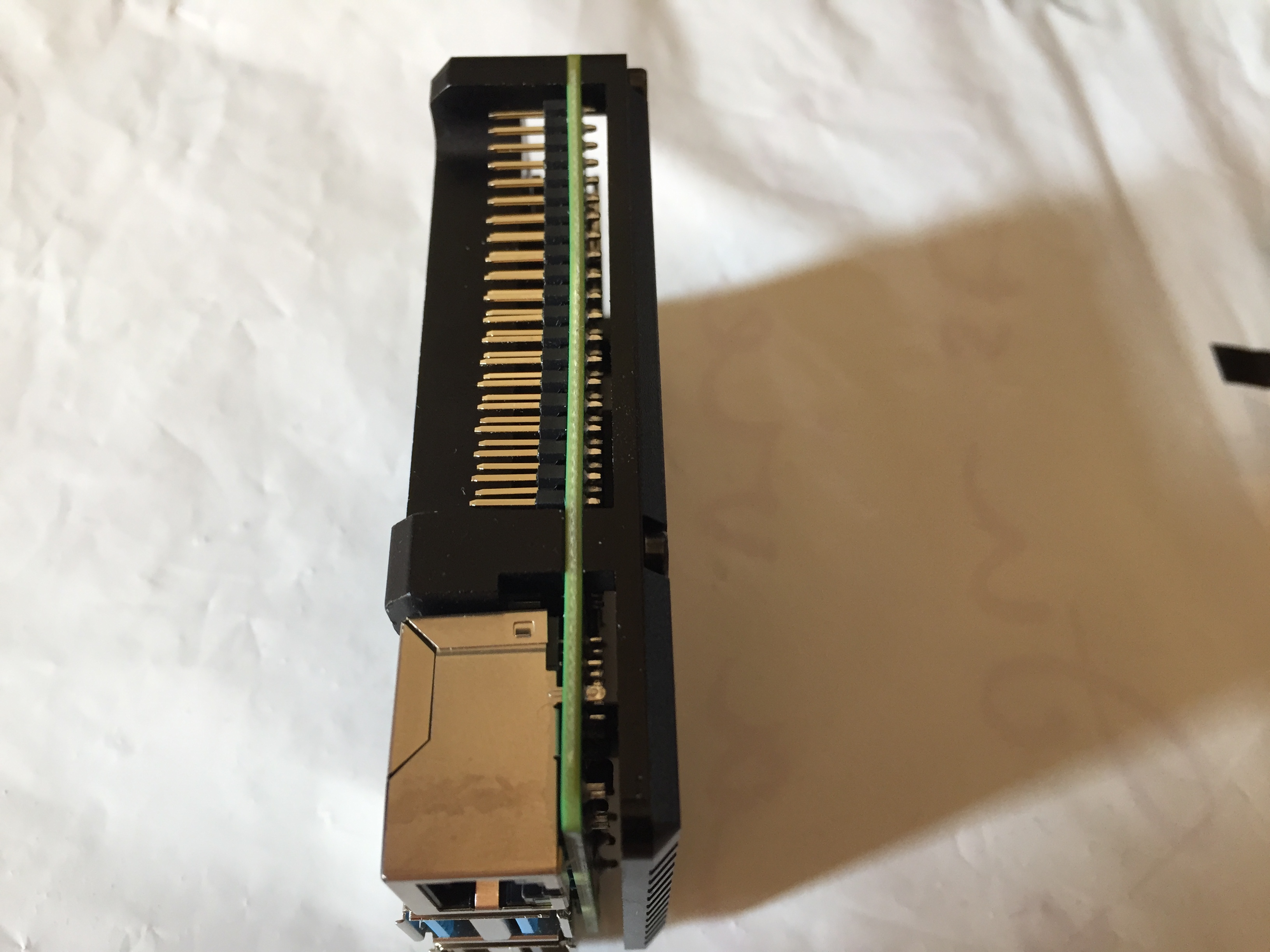

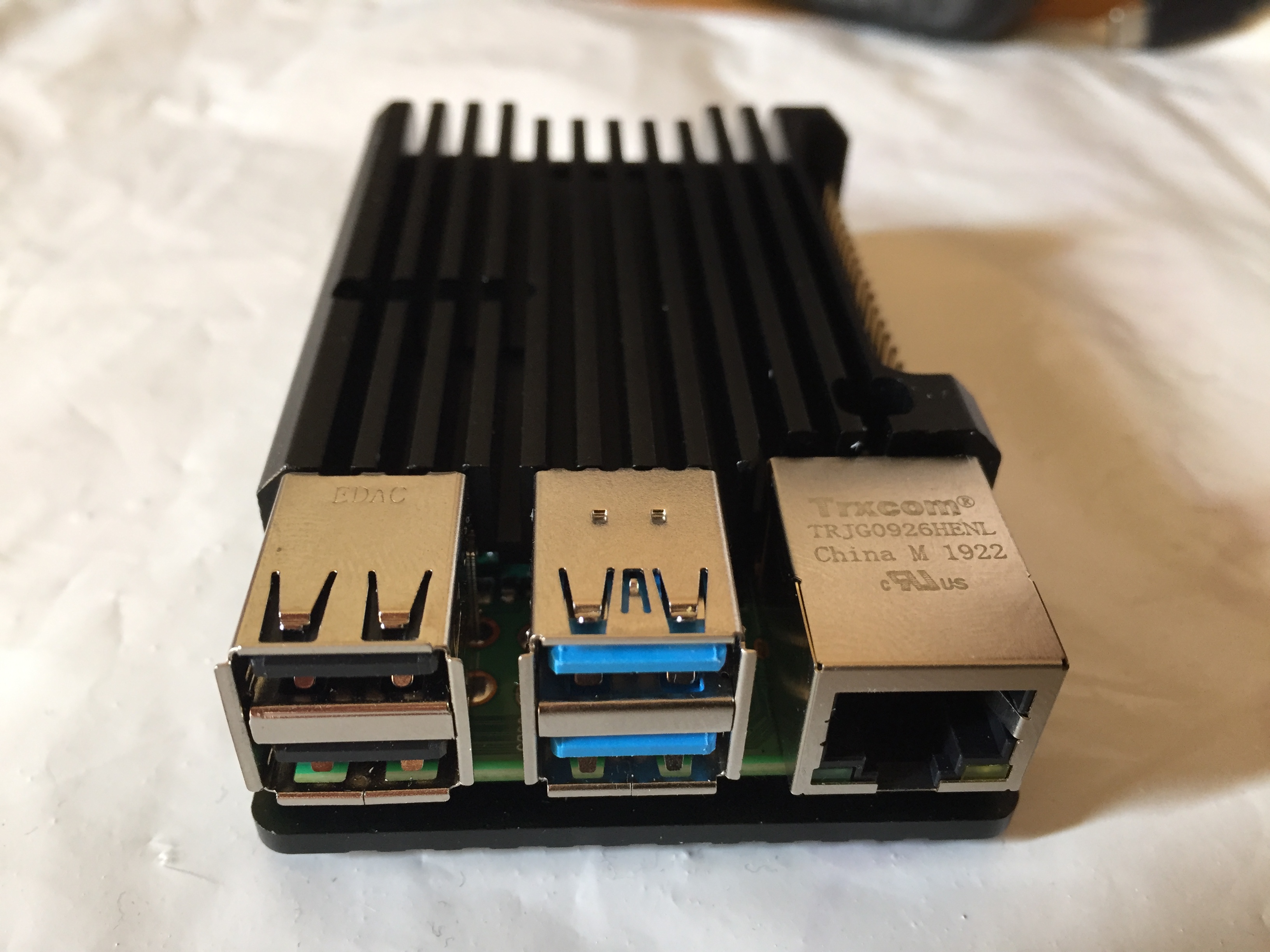

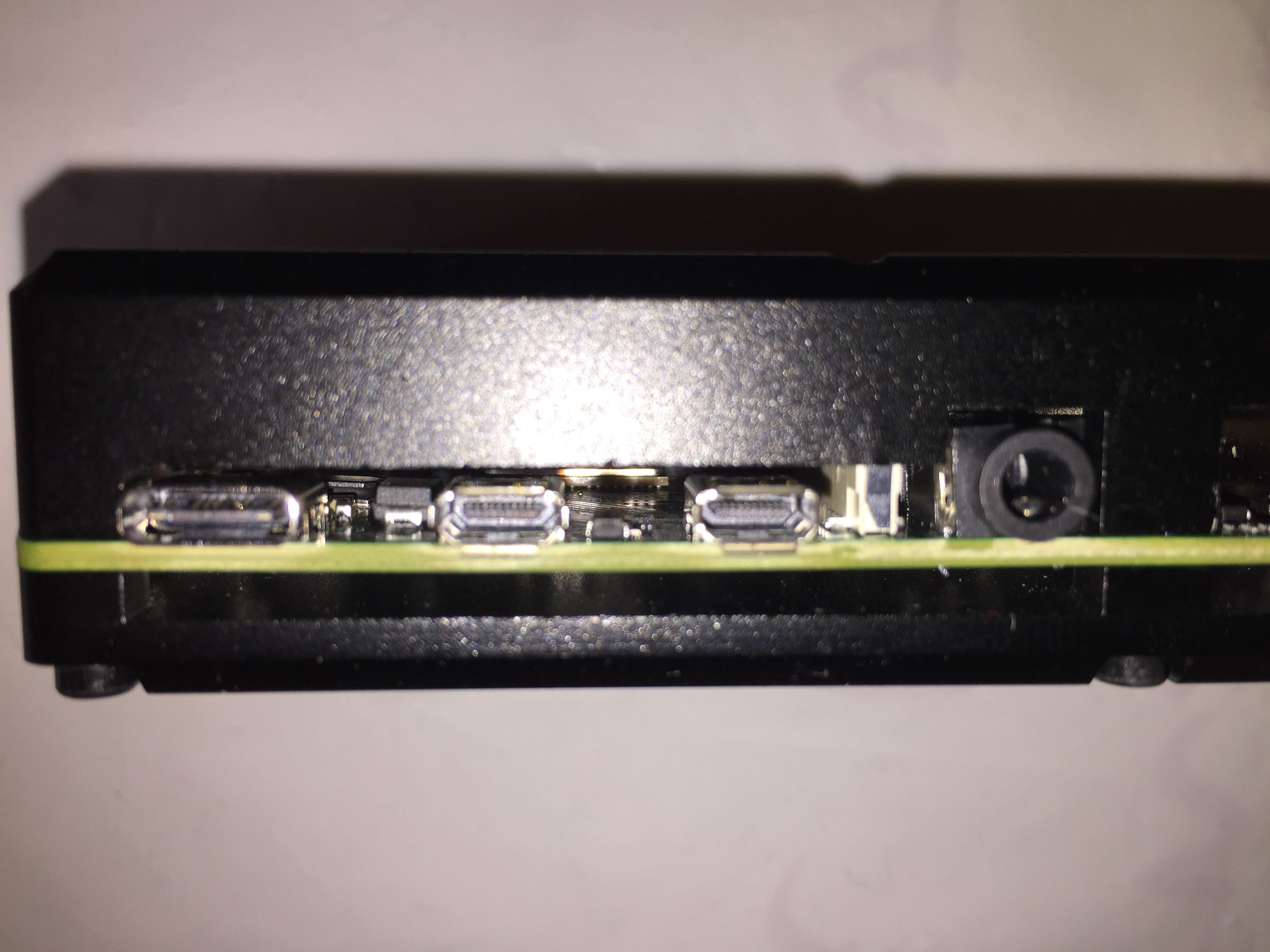

Hab seit gestern auch den PI 4b mit 4GB im Einsatz. Mein erster Raspberry überhaupt. Bisher habe ich nur Android-Amlogic-S912-Boxen mit LibreElec/Kodi als Medienplayer eingesetzt.
Habe dieses Netzteil gekauft, funktioniert hervorragend: https://de.aliexpress.com/item/33052047239.html? Wird nicht mal warm. Auch der Rasbi meldet keine Spannungsschwankungen.
Dazu diesen Kühler (ohne aktive Lüfter): https://de.aliexpress.com/item/33047289357.html?
Das mitgegebene blaue Wärmeleitpad (zwischen SOC und Kühlkörper) ist zu dick dimensioniert, habe ein eigenes dünneres einkleben müssen, damit ich das Gehäuse zusammenschrauben konnte ohne die Platine zu verbiegen. Die Bodenplatte schützt die Platine, wird aber kaum warm, im Gegensatz zum oberen Kühlkörper. WLAN mit 5 GHz funktioniert hervorragend da die Antenne nicht abgedeckt wird.
IMG_1871.JPG IMG_1872.JPG IMG_1873.JPG IMG_1874.JPG IMG_1875.JPG IMG_1876.JPG IMG_1883.JPG IMG_1890.jpg

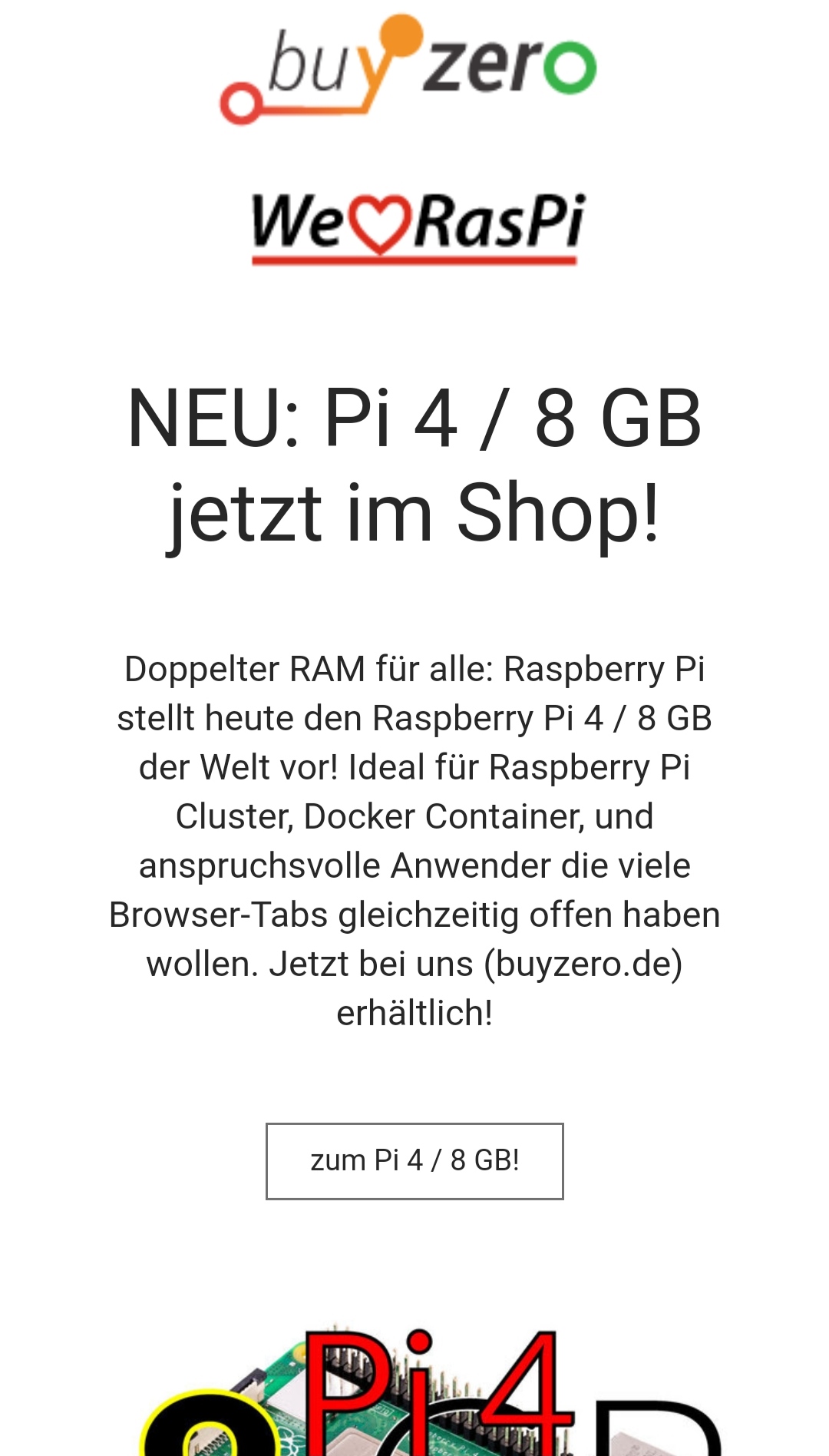

@SV3N Ich weiß leider nicht an wen ich mich wenden soll, also wende ich mich einmal an dich: Mich hat soeben die Nachricht von buyzero.de erreicht, in der steht, dass der Raspberry Pi 4 ab heute mit 8GB RAM verfügbar ist! Kostet auf deren Seite 81,90€.
Edit: Bild hinzugefügt
