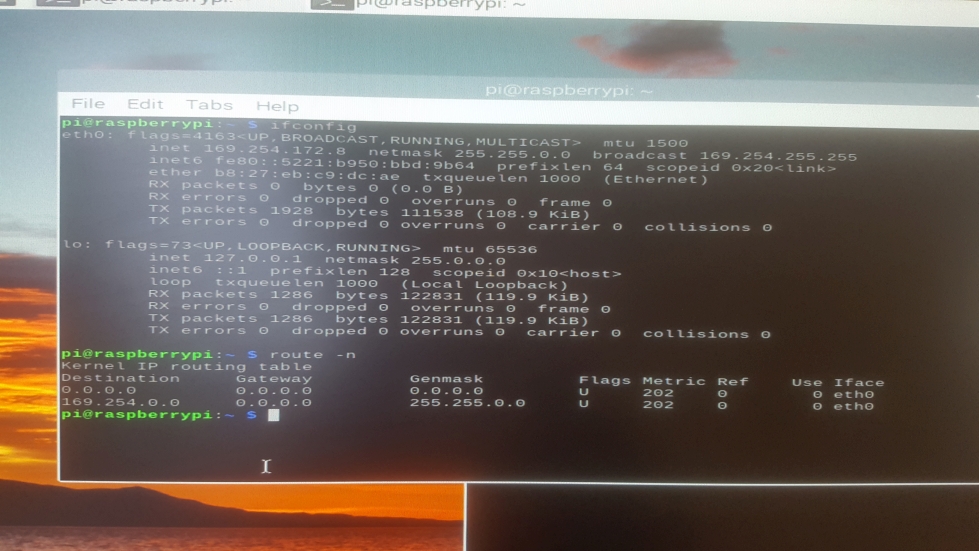

Auf dem Raspi ergibt ipconfig und route -n folgendes Bild. Hier kommt mir die IP Adresse vom Raspi komisch vor (169.254.172.8). Das liegt außerhalb dessen, was die fritz.box eigentlich vergibt. Ich kann das Bild leider nicht deuten, ob und was der Fehler sein könnte.
richtig, ist eine link local adresse: https://en.wikipedia.org/wiki/Link-local_address

die netzwerkkarte des raspi hat zwar link und sendet auch, allerdings wird nichts empfangen (rx packets: 0). daher schlägt dhcp fehl und er gibt sich selbst eine andresse aus dem 169.254.* .* bereich.
ich vermute ein problem mit deinem "fritzbox slave". schliess den raspi doch mal probeweise direkt an die erste fritzbox an.
