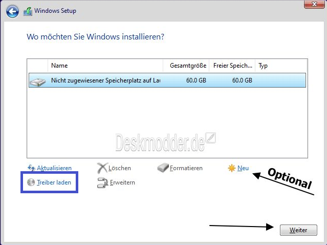

Wie kann ich aber während der Installation ein Treiber installieren?
[Quelle: Windows 10 2004 neu installieren Anleitung Tipps und Tricks]
Vielleicht hilft die Anleitung weiter:
Windows 10 1909 Home mit einem lokalen Konto erstellen – Anleitung [2.Update] | Deskmodder.de

Die Treiber sind leider alle exe, das geht nicht.
Die exe-Treiber lassen sich ziemlich einfach mit 7zip entpacken.
Reaktionen: Gurkenwasser und becsi
Die exe kann man wahrscheinlich extrahieren, und sich den benötigten Treiber da rausholen, wenn das wirklich erforderlich ist.
becsi schrieb:
Während der Installation kann sicherlich kein exe installieren.
Wenn du z.B. den WLAN-Treiber runterlädst,
Killer-1690-1650-1675-Wi-Fi-Controller-Driver_P77FD_WIN_3.1122.1141.0_A30_03.EXE
und die führst die .exe Datei aus, wird dir angeboten "install" oder "extract".
Dann wählst du einfach "extract" und schon hast du Treiber, die du auch bei der Installation einbinden kannst.
Da musst dann nur den richtigen Ordner angeben.
