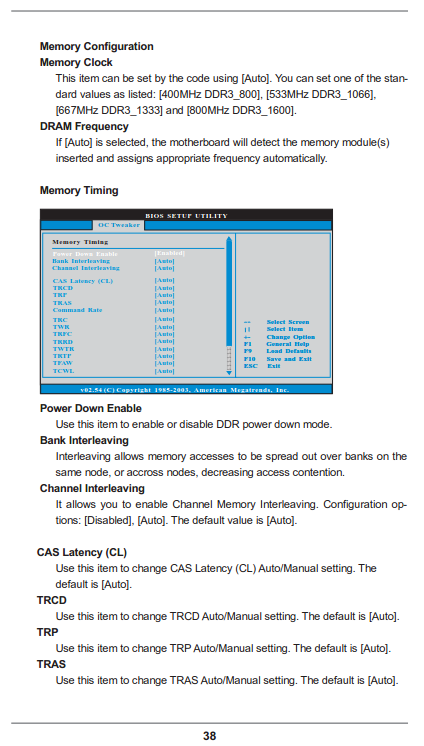

Guten Tag Liebe Community,
nachdem ich mich durch das Handbuch meines Mainboards gelesen habe, ist für mich immernoch nicht klar wo ich in dem BIOS vom o.g. Chipsatz die RAM Timings einstellen kann.
Ich bin mir ziemlich Sicher das bei dem verwendeten Mainboard (ASRock 960GM-VGS3 FX) die RAM Timings ab Werk an falsch eingestellt sind bzw. AMD Boards ja keine XMP-Profile verwenden können.
Es wäre sehr freundlich wenn mir jemand, der mit dem Chipsatz vertraut ist, mal zeigen könnte wo ich die Timings einstellen kann.
Verwendeter RAM: 2x G.SKILL á 2GB DDR3-1600 CL9-9-9-24 1.50V
Vielen Dank im Vorraus!
MFG Ron :king:
Im BIOS und dort unter 'OC Tweaker' und dort weiter unter 'Memory Configuration' und 'Memory Timing'.
Weiteres siehe im Handbuch auf den Seiten 38ff.
Die dort einzutragenden/ einzustellenden Timings kannst du vorher via CPU-Z und dort im Reiter 'SPD' auslesen.
