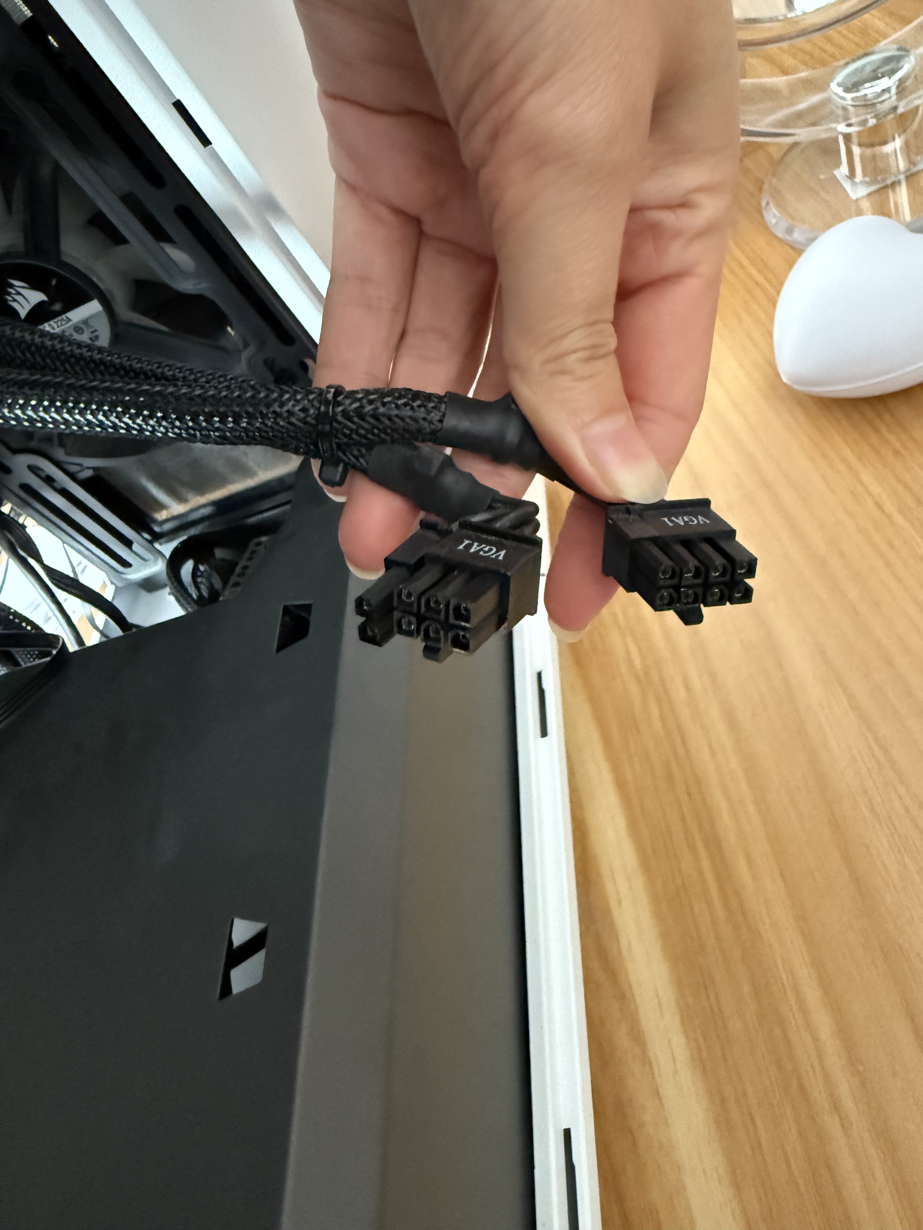

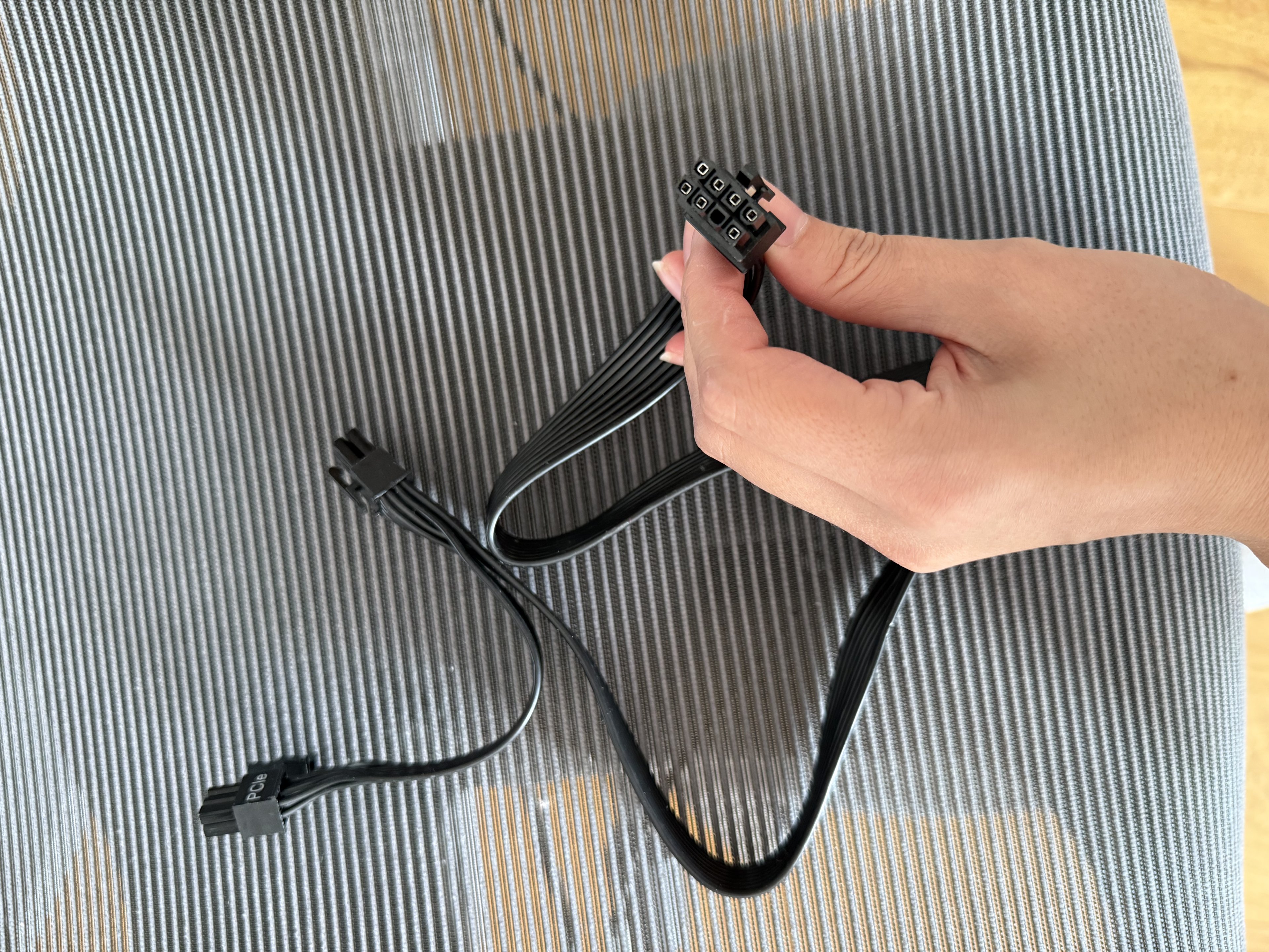

Also die beiden PCle Stecker waren an der alten GPU und die würde ich an den Adapter stecken. Die sind noch mit dem Netzteil verbunden
Dann ist da das Kabel hier von eben. Das sind aber alles nur 8 Pin und am Netzteil sind nur noch 12 Pin frei. Das verwirrt mich etwas.

hmm komisch. Du hast recht. Ich hab den PC damals bei Mifcom zusammenbauen lassen und das waren die Kabel die noch in der Box waren. Ich schau jetzt nochmal im Keller.
omg mir fällt gerade ein das mein freund das gleich Gehäuse hat wie ich und ich die Kabel aus dem Karton genommen habe. Habe gerade bei seinem PC geschaut, da sehen die Kabel so aus wie auf dem Bild. Also ja das waren wahrscheinlich seine Kabel. Ich mach mich mal auf die Suche nach meinen. Danke für den Hinweis 😂
