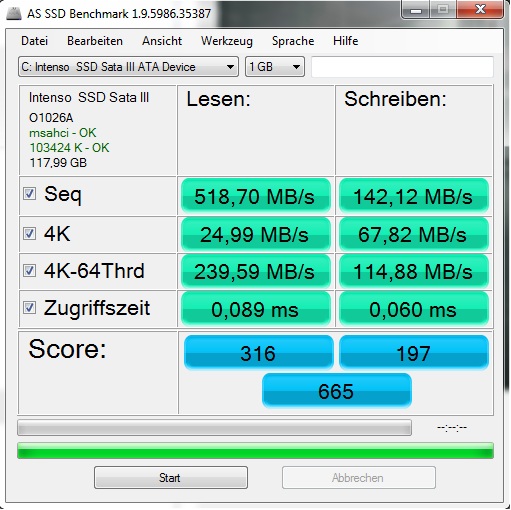

Mach mal ein Test und Poste uns dein Screenshot mit As ssd benchmark

Wobei ich keinerlei schlechte Werte bei deinem AS SSD Bench entdecken kann.
Mir fällt da auch nichts auf, die Schreibwerte sind etwas niedrig, aber nichts auffälliges.
