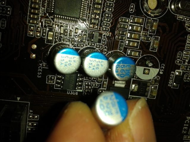

Scheisse... Is das Board damit hinüber? bin dran hängengeblieben und is mir nun anscheinend abgebrochen :(
20150930_145857[1].jpg Siehe Anschluss der Kappe rechts. Soll ich weiter machen oder kann ichs nun vergessen?

NOCH geht alles gut ^^ Er fährt hoch, erkennt alles ... bin mal gespannt obs irgendwie hadert nach ner Zeit wegen diesem abgebrochenen Ding da. Was is das überhaupt? solche Teile finden sich überall am Mainboard. Sind das nur Schutzkappen oder haben die irgendeine Funktion?

Das sind kondensatoren. Kann sein das das nur ein stützkondensator ist um eine Spannung zu stabilisieren. Im schlimmsten Fall geht der Sound oder Netzwerk oder USB nicht mehr.
Wenn alles noch läuft ist es ja super. Hin löten kannst du den nicht wieder oder?
Ja habe auch gelesen, dass ein einzelner beschädigter Kondensator auf lange Sicht andere Bauteile wie CPU beschädigen kann.
Nein, löten kann ich nicht.

du kannst die wärmeleitpaste theoretisch auch mit ner axt auf der CPU verschmieren, im normalfall reicht aber auch der klassische finger ;) durch den anpressdruck verteilt sich die paste eh so wie sein soll. allerdings gillt hier bei der zu verwendenden menge "weniger ist mehr". kaputt geht da nix. schön das der rechner läuft. durch nen fehlenden kondensator kann auch nichts im nachhinein beschädigt werden. es KANN zu instabilitäten kommen oder wie meine vorposter schon geschrieben haben das irgendeine der verbauten komponenten nicht mehr so ganz will. das nächste mal bitte OBACHT und lieber 3x tief durchatmen + n whisky zur beruhigung :D
