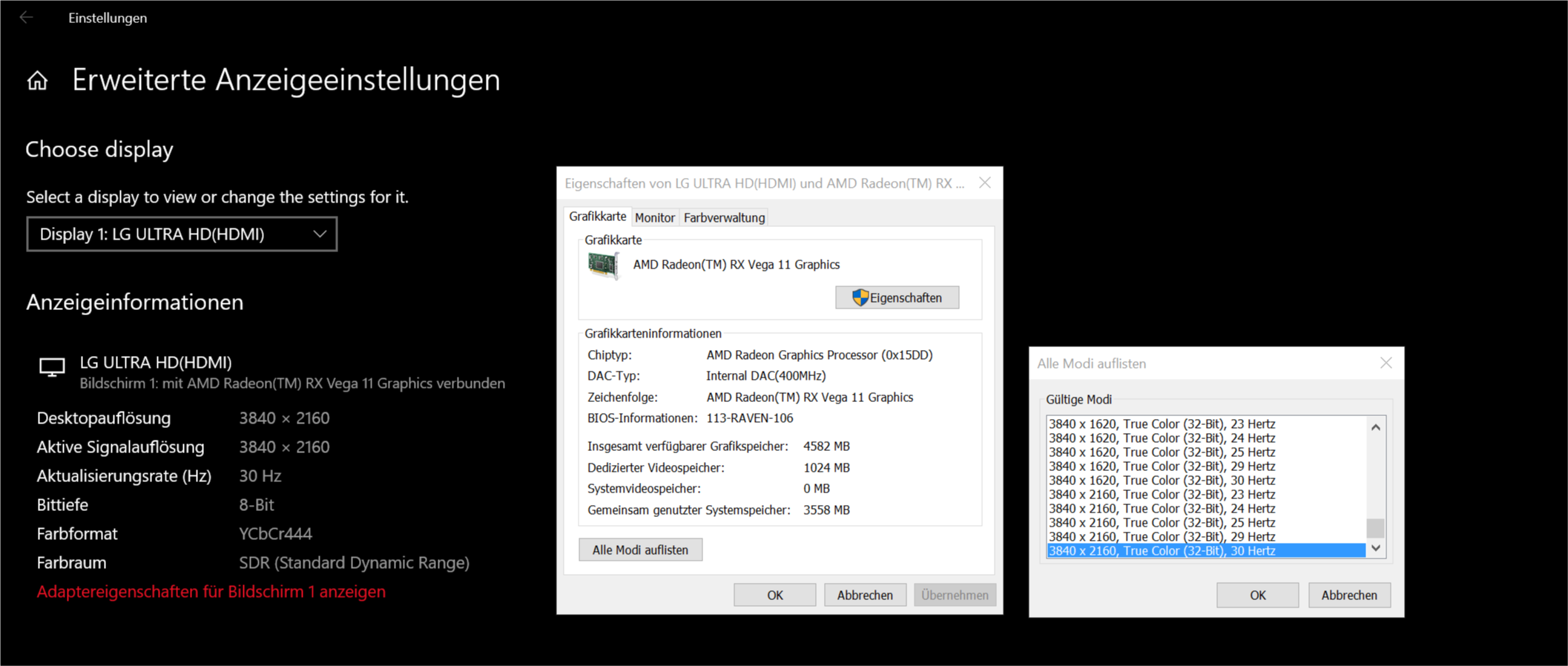

So, das HDMI Kabel ist da. Ergebnis: 4k Auflösung mit wunderbar ruckligen 30 Hertz.
Somit steht fest: das HDMI Signal wird nicht "einfach nur so" durchgeschleift, sondern das Mainboard muss auch damit umgehen können.
Das MSI A320M Bazooka kann es also definitiv nicht. Mit dem HDMI 2.1 Kabel habe ich sogar reproduzierbar Initialisierungsfehler in Form von weissem Bildrauschen, wenn der Monitor nach dem POST auf 4k umschaltet. Dubioses Billig-Teil... Ich hab mir jetzt das ASROCK Fatality B450 Gaming-ITX gekauft. Ich hätte das gleich kaufen sollen, aber ich hab ja auf meinen Geldbeutel hören müssen.
