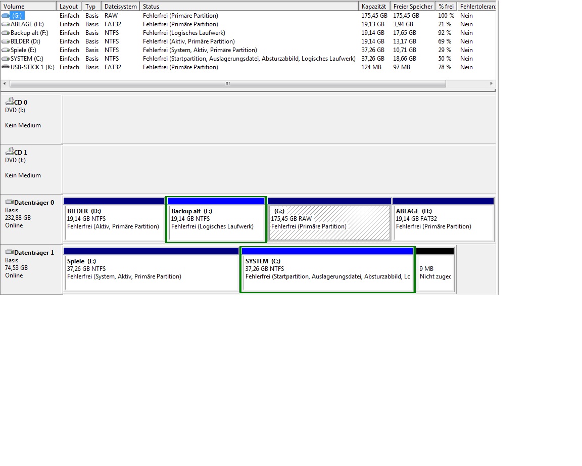

und eben die 3.Partition wird a) in der Windows-Verwaltung mit 0 byte und Raw-Format angezeit und b) wird mir der Zugriff über den Explorer verweigert.

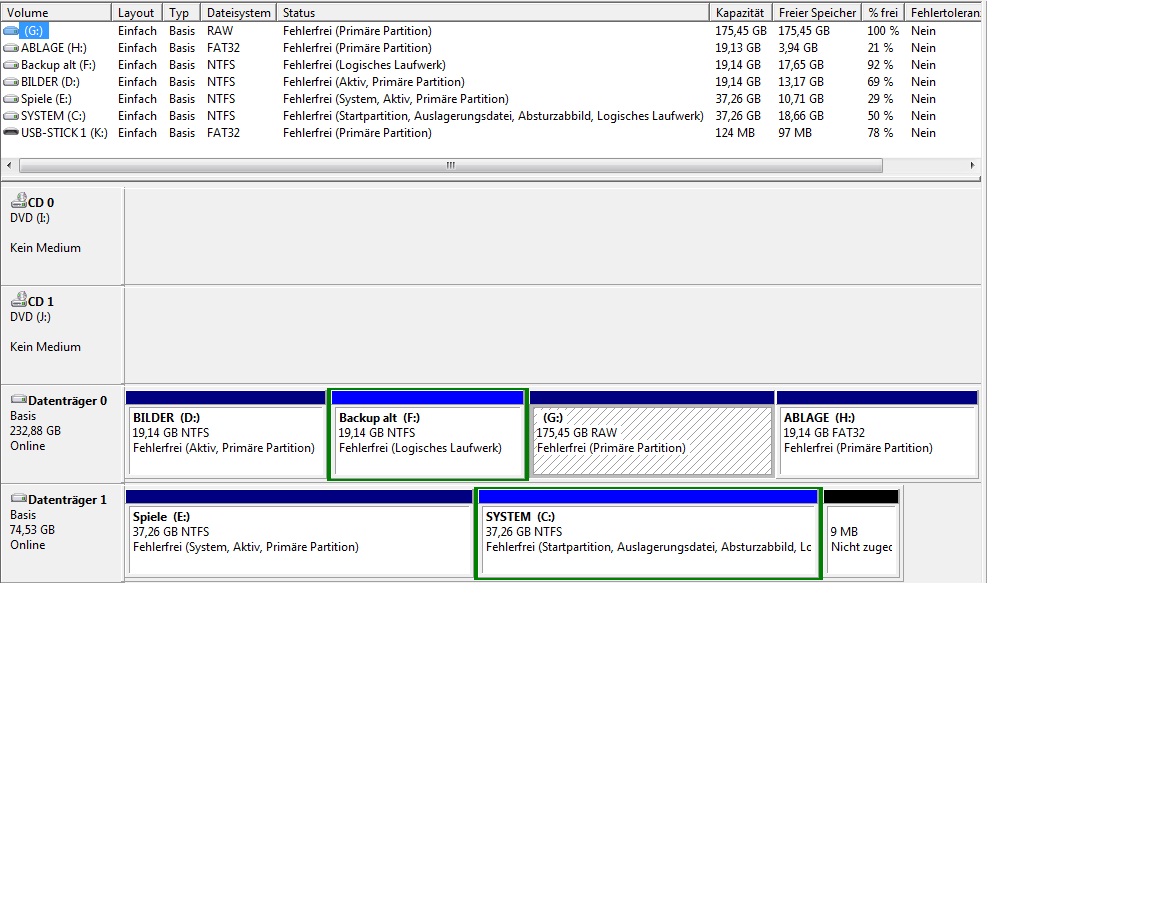

habe im Anhang ein Screen von Windows Verwaltung [Bild1]

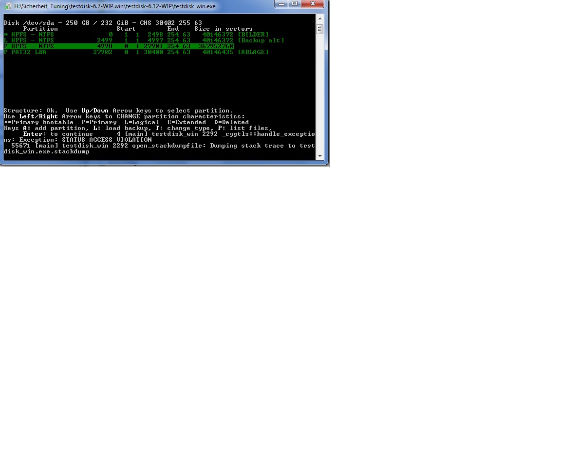

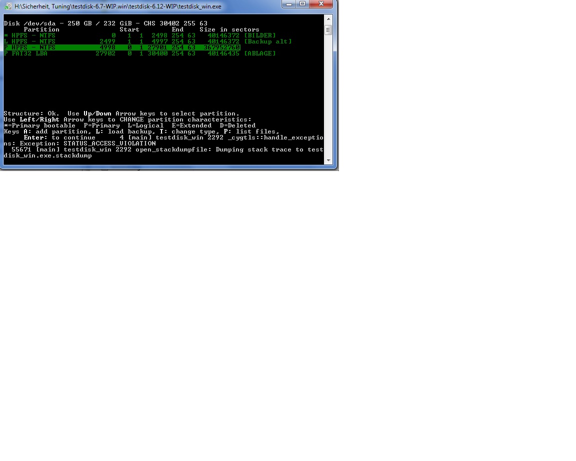

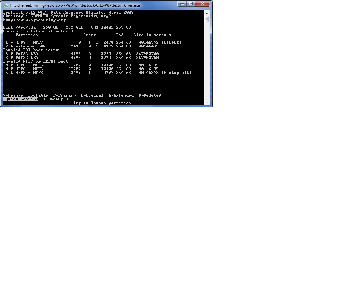

habe nun Screens von Testdisk 6.12
in [Bild2] ist die HDD mit den gesamten Speicherplatz zu sehen

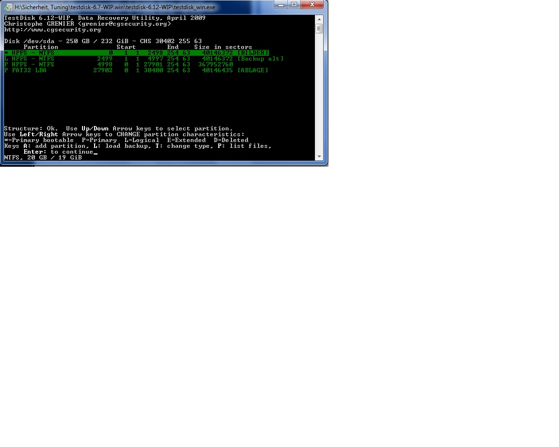

in [Bild3] sieht es mir nach einem Wirrwarr in der Geometrie aus

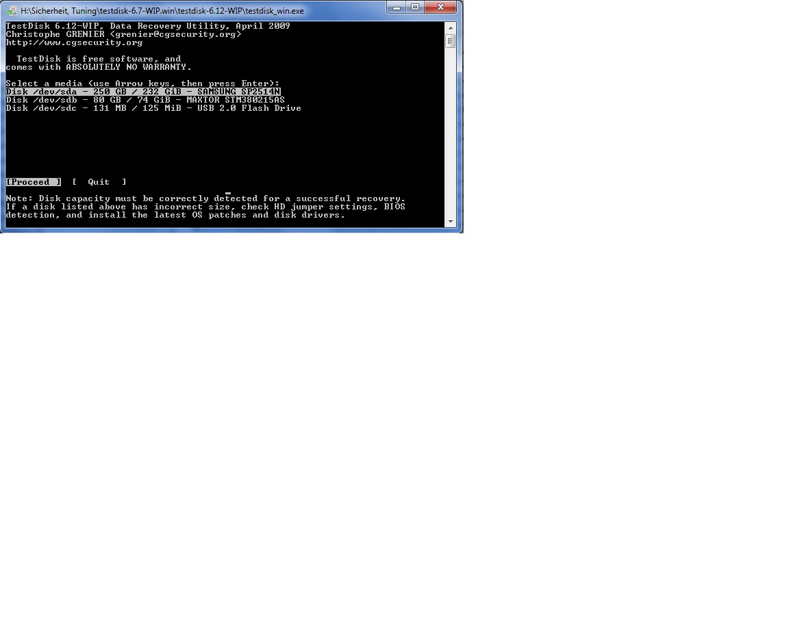

in [Bild4] sieht es so aus, als wäre alles OK (weil grün)

Testdisk stellt primär fest, ob die Partitionierung o.k. ist, was bei Dir der Fall zu sein scheint. Leider hast Du vergessen mitzuteilen was nach p (list files), bei der 'verschwundenen' Partition, kommt. Es könnte also auch am Filesystem oder evtl. noch am BS liegen.
@Mueli, schrieb .......
......... Leider hast Du vergessen mitzuteilen was nach p (list files), bei der 'verschwundenen' Partition, kommt. Es könnte also auch am Filesystem oder evtl. noch am BS liegen.
Wenn ich über "p" (list files) den Inhalt der 'verschwundenen' Partition einsehen möchte passiert folgendes:
es erscheint eine Meldung bzgl. "stuckdump" von Testdisk (siehe screen) und nach 2-3 Sekunden beendet Testdisk sich von selbst
Das spräche für einen massiven Fehler im Dateisystem, denn Testdisk stürzt nicht so leicht ab. Bei Fehlern im Filesystemen gibt es verschiedene Herangehensweisen, von dem Versuch sie unter Linux zu mounten (Linux ist da toleranter als Windows), über den Versuch sie mittels chkdsk zu reparieren (wobei man zunächst mal mit der Verbose-Option deren Ausmaß und auch die Möglichkeit testen sollte) bis hin zur Rettung von Daten mittels Datenrettungstools.

Die bisherigen PIC's deuten ja schon auf einen Fehler im Bootsektor hin, auch scheinen die Informationen hinsichtlich der Filesysteme noch nicht komplett zu sein, weil einerseits FAT und andererseits NTFS ermittelt wird. Es sollte also die Analyse schon komplett durchgeführt werden (Du hattest Dir ja wohl bereits Posts dazu durchgelesen aber noch nicht richtig verinnerlicht).
Du solltest auf jeden Fall die Bootsektoren analysieren, dies geht in Testdisk im Menü Advanced und dort unter Boot, es sollte für alle Partitionen gemacht werden, deren Bootsektor suspekt erscheint und das ist nicht nur derjenige, dessen Filesystem Du nicht einsehen kannst. Je nach Fehler im BS kannst Du eine Wiederherstellungsoption wählen (also aus dem Backup, falls vorhanden, wieder herstellen oder neu generieren). Jede Partition hat einen Bootsektor, der eben auch Daten zur Verwaltung des Filesystems enthält, anders ausgedrückt - ohne die richtigen Informationen im BS ist u. U. kein Zugriff auf das Filesystem möglich. Die verschiedenen Partitionen werden wie bei p mit den Cursortasten selektiert und dann der BS untersucht. Wenn eine Reparatur des BS durchgeführt wird, kann es schon eine weile dauern, weil dabei das Dateisystem natürlich überprüft werden muss (es werden nicht nur ein paar Bits umgeknipst ;) ), es sollte dann auch per List überprüft werden. Die Änderungen werden zunächst virtuell ausgeführt und erst bei Write auf die Disk geschrieben. Der Bootsektorcheck ist über das Menü Advanced zu erreichen, also nicht Analyse aufzurufen!
