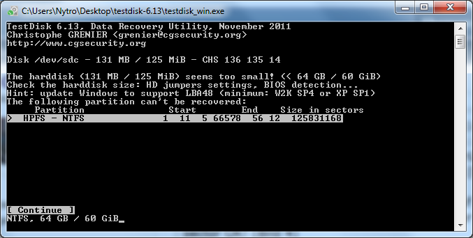

Hallo Leute,
heute will ich es nochmal mit TestDisk probieren. Die Festplatte Seagate 7200.12 1000 GB läuft noch immer, ist aber saulangsam weil scheinbar irgendwas an dem Dateisystem zerstört ist (sicher hat die Festplatte ein Ding weg, aber ich denke da geht noch was!). Die Daten von der E: Partition konnte ich bereits mehr oder weniger komplett sichern. Die D: Partition dagegen ist im RAW-Format und wenn ich mir in Testdisk von dieser Partition die Dateien anzeigen lasse, sehe ich dort nur den Ordner vom Programm Fraps, sonst nichts weiter...

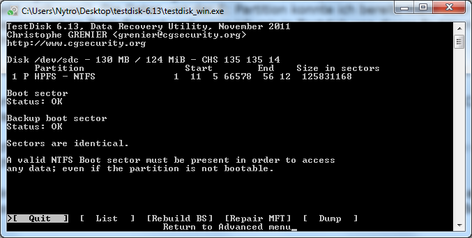

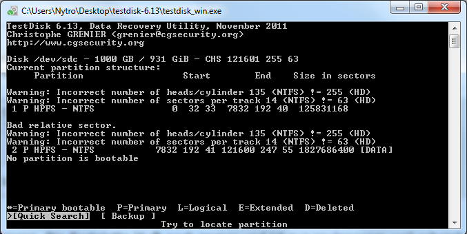

Testdisk gestartet, auf Analyse gegangen und TestDisk spuckt mir das aus (1. Bild).

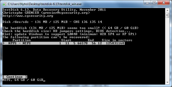

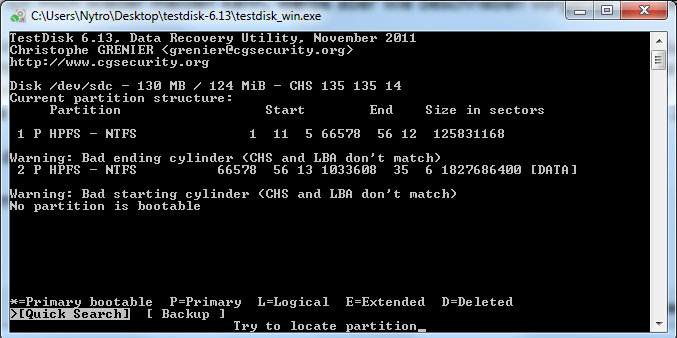

Anschließend habe ich schließlich testweise in der Geometrie die Heads und Cylinder auf 135 und die Sectors auf 14 geändert. Danach erneut Analyse (Bild 2)

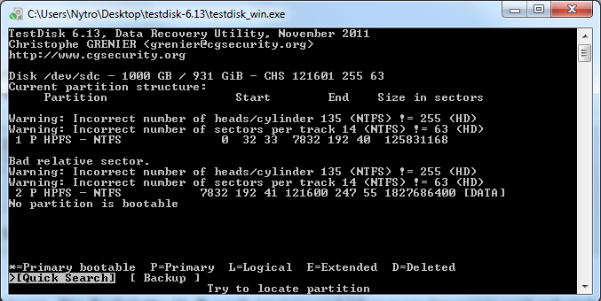

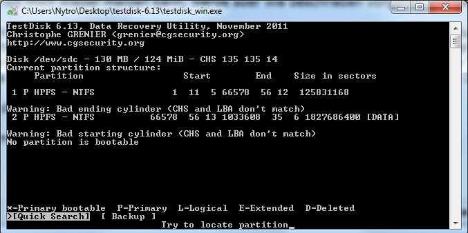

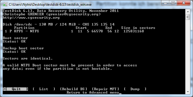

Ich habe daraufhin mal auf Quick Search gedrückt und nach einigen Minuten war er bei den Cylindern bei über 100 %. Nachdem er die erste (zerstörte) ehemals D: Partition gefunden hatte, habe ich auf Stop gedrückt. Dann in dem betroffenen Bereich wo die D: Raw-Partition ist auf Enter gedrückt (Bild 4). Keine Partition gefunden...
Bin dann mit den eingestellten Heads usw. auf Advanced und habe dort mal auf List gedrückt, aber wieder nur der Fraps Ordner sonst nichts. Dann mal unter Boot gechecked und siehe da Boot sector und Backup boot sector OK! (Bild 5)
Wie soll ich jetzt weiter vorgehen? Irgendwie komme ich nun nichtmehr weiter :P

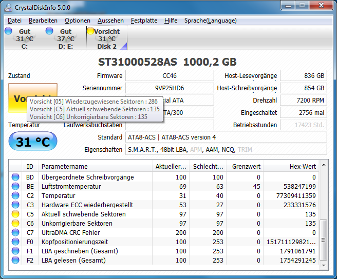

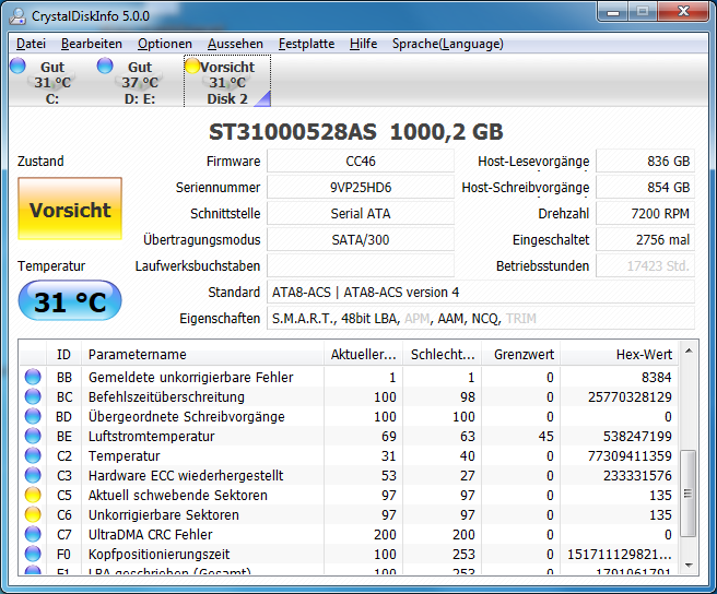

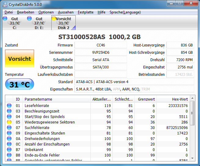

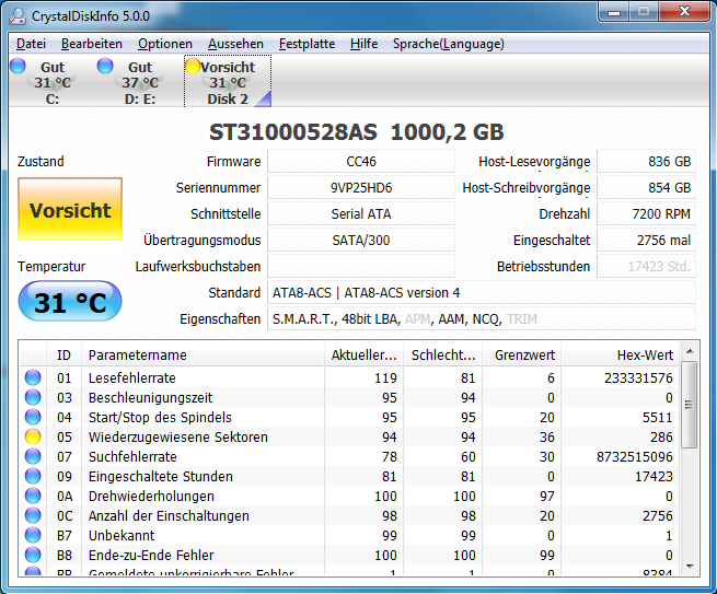

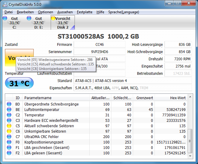

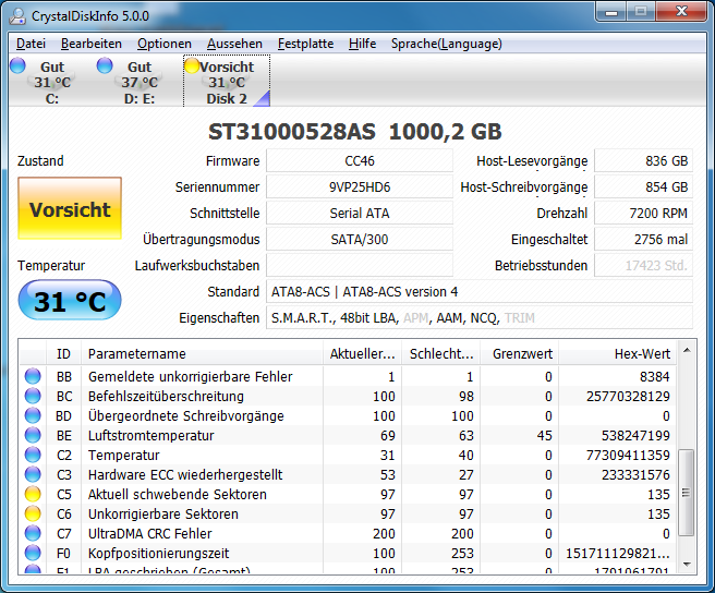

Nun nochmal zur Festplatte an sich. Nachdem ich die Partitionen gelöscht habe geht sie wieder schnell und auch Windows hängt sich bei Classpnp.sys nichtmehr auf. Nun konnte ich ein paar CrystalDiskInfo Screenshots machen. (Siehe unten)
Was meint ihr, Garantiefall? Wie gesagt habe mal testweise eine neue Partition angelegt und Festplatte war schnell wie eh und je!
Garantiefall!!!
Aber nur wenn man Datensicherheit vor Schnelligkeit setzt ;)
646 bereits ausgelagerte Sektoren (a 512 Byte) und weitere 309 stehen schon in der Warteschlange, da würde ich keine (wichtigen) Daten mehr drauf ablegen wollen!
