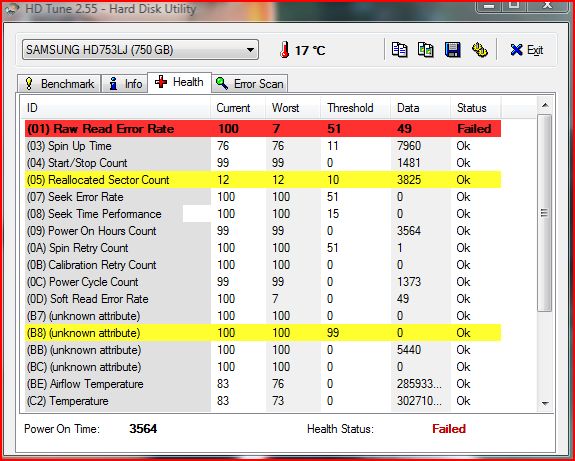

Hallo Freunde,
ich habe gerade einen Test mit HD-Tune 2.55 gemacht und im Quick-Scan-Verfahren keine Fehler angezeigt bekommen. Der ausgiebige Error-Scan zuvor zeigte allerdings ein paar "demaged blocks".
Ich verstehe nur die rote Zeile nach Aufrufen der Registerkarte "Health" (S.Sreenshot) nicht.
Ist das ein allegemeiner Hinweis oder hat HD-Tune etwas entdeckt?
festplatte einpacken und einschicken falls noch garantie drauf ist sonst kann die inner mülltonne ^^

Ich besitze genau dieselbe Festplatte, und auch bei mir wird von HD-Tune als SMART-Status "Failed" angezeigt - von Anfang an. Lade dir von Samsung das Tool zur Überprüfung runter und lass das laufen - auf die Angaben von anderen Tools kannst du n Scheiss geben.
der relocated sectors count ist auch schon zu beachten... das ding halt viele defekte sektoren... kann also bald den bach runter gehn... also aufpassen!

Genauso unzuverlässig. Everest sagt alles ist in Ordnung, HD Tune sagt "Failed". Zieh das Samsung-Tool, den Rest kannste, wie gesagt, in die Tonne treten.
O.K. Ich müsste jedoch die ISO runterladen und ein bootfähiges Image auf CD brennen, oder?
irgendwas scheint samsung da anders gemacht zu haben, auf jedenfall ist das nicht original SMART-daten. da steht ja kompletter müll drin, mit werten von 300000 und mehr (normal sind meines wissens maximal um die 250). insofern brauchst du den daten keine beachtung zu schenken. du solltest es wirklich einmal mit den samsung-tools versuchen.

Ich würde die SMART-Werte auf keinen fall ignorieren ...
insbesondere die "Read error rate" und der "Reallocated sectors count" sind
recht hoch ...
Was die parameter bedeuten:
http://en.wikipedia.org/wiki/Self-Monitoring,_Analysis,_and_Reporting_Technology
Beobachte die platte und tausche sie aus, falls sich die werte weiter verschlechtern.
Wenn noch garantie drauf ist, mit Samsung kontakt aufnehmen, ob sie nicht
sofort getauscht werden kann ...
Ich würde sie sehr wohl ignorieren - kein Tool kann die Smart-Daten von den aktuellen Samsung-Platten vernünftig auslesen/interpretieren. Und was bietet mehr Zuverlässlichkeit als das Tool des Herstellers selber?
dito, es ist offensichtlich das die geposteten werte nicht der wahrheit entsprechen, insofern haben sie keine relevanz für die bewertung des zustands der festplatte.
