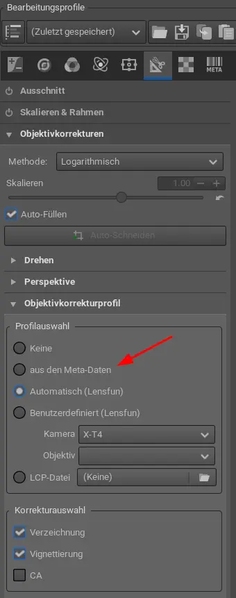

Hi, rawtherapee nutzt lensfun für objektiv-korrekten. Leider fehlen dort fast alle meine Objektive. Ich habe deshalb Adobe DNG Converter in ein WINE-Bottle installiert und die lcp dateien aus dem Verzeichnis herauskopiert. Wenn ich rawtherapee starte und die Verteichnisse in den Einstellungen angebe, werden die Korrekturen nicht gefunden. Mache ich irgendwas falsch? Zudem weiß vll. jemand, was es mit dieser Funktion auf sich hat:
Aus den Metadaten heisst, dass Rawtherapee versucht die Kamera, das Objektiv, Blende und bei Zooms auch die Brennweite aus den Metadaten der Bilddatei zu ermitteln und danach die richtige Korrektur anzuwenden.
Beispielsweise für das Sigma 23 mm F1.4 DC DN für Fujifilm

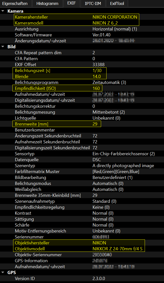

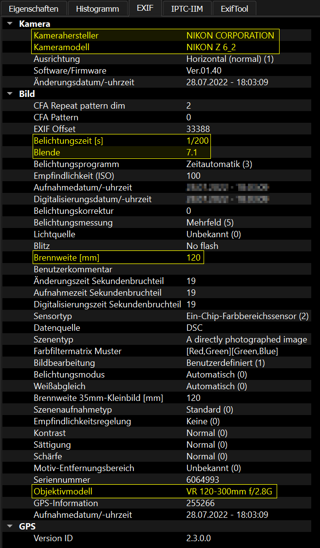

In den Exif-Metadaten sind keine Korrekturen hinterlegt. Hier mal ein Beispiel für ne NEF aus ner Nikon Z6 mit Sigma 120-300 Zoomobjektiv.
Mit den markierten Infos kann Rawtherapee die passenden lcp-Dateirn auswählen und die Korrekturen anwenden.
Du kannst ja mal mit XNViewMP schauen was deine Fuji da ablegt.
Schlussendlich ist es die Kamera die diese Metadaten in der Bilddatei ablegt.

Naja das Programm muss schon wissen wo es die passenden LCP-Dateien finden kann und auch welche Datei zu welcher Information in den Metadaten passt. In meinem Beispiel fehlt zb der Name des Objektivherstellers, da steht nur ein Modellname.

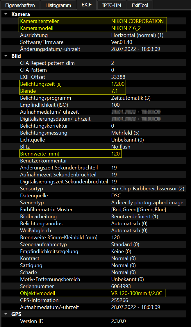

Hier nochmal ein Beispiel mit einem anderen Objektiv.

Wenn du die LCP benutzen willst/musst (z.B. weil lensfun keine Daten zum Objektiv hat), kannst Du das LCP manuell auswählen oder du legst ein Partielles Profil an, dass die LCP zuweist. Dieses Profil kannst Du dann über "Dynamic Profil Rules" (in den Einstellungen) automatisch laden lassen wenn ein Bild geöffnet wird. Matching z.B. über das Feld "Lens".
