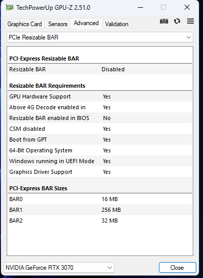

ich habe heute Win 11 installiert und mein BIOS auf UEFI umgestellt sowie CSM deaktiviert. Ebenso habe ich RBar im BIOS aktiviert. Meine Grafikkarte zeigt mir mit GPU-Z jedoch folgendes.
Müssen noch weitere Einstellungen vorgenommen werden, um die Funktion zu aktivieren?
Grafikkarte: MSI RTX 3070 GAMING X TRIO
Board: MSI Tomahawk Max B450
Danke und viele Grüße

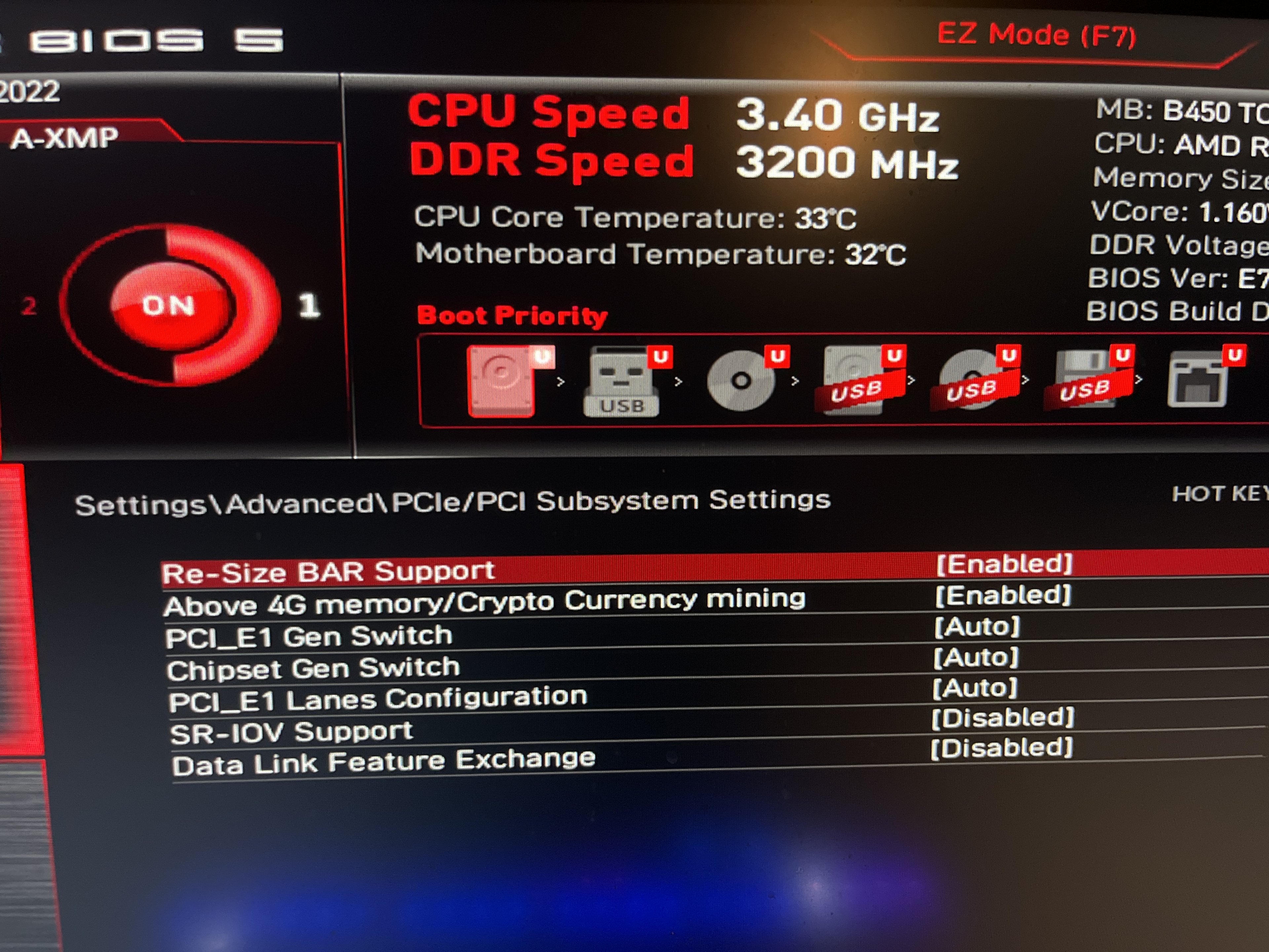

RBar ist auch im Bios aktiviert.
Mainboard habe ich im Startbeitrag ergänzt

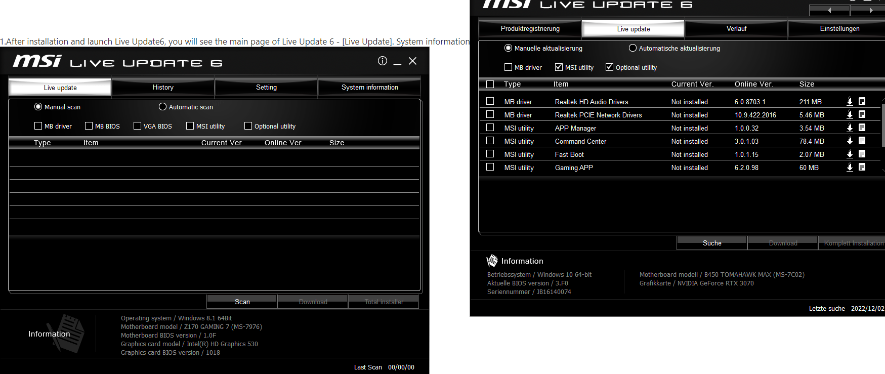

Links MSI Anleitung (https://de.msi.com/page/live-update-5-manual/) - Rechts gedownloadetes Tool.
Ich kann nach keinem VGA BIOS suchen. Hatte das schonmal jemand?

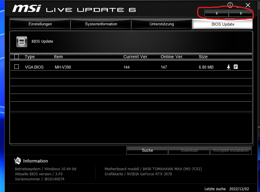

Korrektur. Das ist nur die schlechteste Software die ich je gesehen habe. Mit den Pfeilen lassen sich die Reiter verschieben...
Kann ich das einfach im laufenden Betrieb nun downloaden und updaten?
Reaktionen: Intruder
wenn du den Rechner ausschaltest, wirds schwierig mit dem Updaten 😀
also bei Nvidia startet man einfach das Programm unter Windows, lässt es durchlaufen und befolgt die Anweisungen auf dem Bildschirm.
Denke hier wird es nicht anders sein.
Ausführen, durchlaufen lassen und dann denke ich mal neustarten.
Reaktionen: L1n3

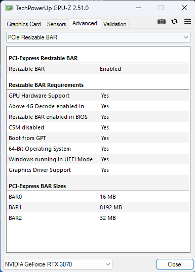

Herzlichen Dank an alle - RBar ist aktiv!
Auch besonders an @dman!
So - jetzt hab ich die letzten Tage viel neues gelernt :D
Mainboard geupdated, Graka geupdatet, Platte auf GPT installiert, Win 11 Upgrade, UEFI Umstellung, neuer Prozessor. Jetzt bin ich erstmal durch!
