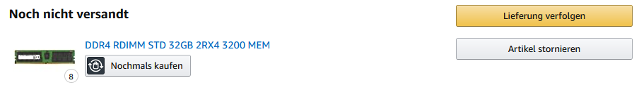

Habe jetzt erstmal bei Amazon 8x den Micron aus der Liste gesichert aber lieferbar wohl erst ab 25.06.
Werde jetzt mal ne Nacht drüber schlafen ob ich für 3000 Euro Samsung RDIMMs bestellen mag und 512 GB RAM wirklich brauche... :daumen:

Wie wichtig ist bei RDIMM eine fortlaufende Produktionsnummer? Habe jetzt 8 x 64 GB bestellt weil Amazon immer noch kein Lieferdatum hat aber die Module aus der neuen Order kommen wohl in 4 + 2 + 2 Teillieferungen...

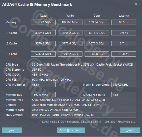

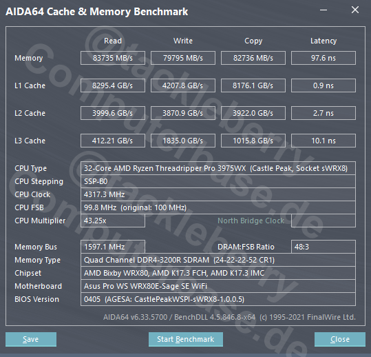

Hier mal Benchmarks von Quad vs. Octa Channel.
Mir ist schon klar das mal nicht doppelten Durchsatz in der Praxis erwarten darf aber das ist dann doch schon etwas ernüchternd... Ist das normal, liegt es an den Modulen oder taktet die CPU vielleicht sogar einfach nich hoch genug um mehr zu packen?

Sehe gerade das AIDA nur ~20 GB in den RAM schreibt. Gibt es nen RAM Benchmark, der großere Files zum Testen nimmt?
edit 15:47

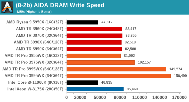

Fuck my life.... Auf die Idee dass bei TR Pro die 32 Core Variante aus Grund X in der Ram Bandbreite bei Octa-Channel limitiert ist, während dies bei 3 Jahre alten 16 Kern AMD Epyc CPUs mit 2133 Mhz Modulen scheinbar kein Problem darstellt, muss man erstmal kommen. Bin gerade echt pissed auf AMD. Verkaufe Threadripper Pro 3975WX wegen Upgrade auf 3995WX. -.-
Ob man da mit Produktmangel argumentieren kann? :heilig:
Here we see all the 4-channel Threadripper processors getting around 83 GB/s, but the Threadripper Pro can only achieve closer to its maximums when there are more cores present. Along with the memory controller bandwidth, AMD has to manage internal infinity fabric bandwidth and power to get the most out of the system. The fact that the 64C/64T achieves better than the 64C/128T might suggest that in 128T there is some congestion.
https://www.anandtech.com/show/1680...review-an-upgrade-over-regular-threadripper/8
