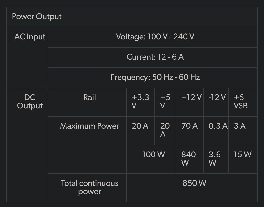

https://seasonic.com/focus-gx#specification
OK, die ATX 2.4-Version kann Peak über die Rail tatsächlich "nur" 840W.
Eine Reserve ist hier wohl nicht vorgesehen.

Im vierten Post sind die richtigen Werte abgebildet.
Diese Leistung klingt zwar erstmal wahnsinnig, aber nach einem Blick ins Datenblatt und auf die Tabelle von Igor, sieht man dann, dass alles nur halb so wild ist. Diese Leistung taucht, ich rate jetzt mal, nur maximal zwei Millisekunden auf. Und wenn sich alle an die Spezifikationen halten, dann tritt sowas auch nicht auf.
Und selbst die 581W sind noch weit weg von den 840W, die deine 12V-Schiene liefert.
