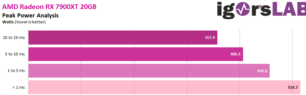

Muss hier nochmal doof nachfragen, meine aktuellen Werte mit ner RX 7900 XT sind:Natriumchlorid schrieb:Mit der 7900 XTX bin ich derzeit bei nem Voltageoffset von -58 mV, begrenze den maximalen Takt auf 3 GHz und hab das Powerlimit auf 291W stehen. Die Lüfterkurve hab ich derzeit ziemlich aggressiv eingestellt (70°C / 50%), da es in meinem Gehäuse zum Hitzestau kommt und ich derzeit noch keine Motivation hatte alles in ein Neues zu migrieren.![]()
eigentlich nicht. du brauchst nur ein spiel starten und eventuell deinen speicherstand, wo z.b. deine gpu voll ausgelastet ist. Du brauchst noch nicht mal was machen in dem Game. Wenn dein Offset greift siehst du das sofort, an den werten Fps vs. voltage vs mhz.Snakeeater schrieb:Ist halt mühselig, da die Karte ja nicht direkt den maximalen Takt oder Watt abruft
wie kommst du darauf das es die GPU sein muss? Ein instabieler Arbeitsspeicher kann genauso crash Fehler produzieren. Du schreibst selberSnakeeater schrieb:Ich weiß nicht wie du auf Arbeitsspeicher kommst.
Snakeeater schrieb:Ein Speicherstand in dem die GPU vollausgelastet ist? Sowas gibts leider nicht sorry
Von daher würde ein UV auch keine besserung bringen, wenn deine gpu eh nicht am limit läuftSnakeeater schrieb:. Aber ich bin mir sicher das die Crashes ohne große Last auch unter 6.8 aufgetreten sind
Schau dir nur die CB Benchmarks an, überall wo andere Karten schneller sind als die 7900xt ist diese voll ausgelastet.Snakeeater schrieb:Mir ist kein Spiel bekannt das eine GPU dauerhaft zu 100% auslastet.

ein offset voltage bewirkt immer das mehr takt anliegt so lange das Powertarget und max takt noch nicht erreicht ist.Snakeeater schrieb:Bewirkt ein Voltage offset von -24 das der Takt deutlich in die Höhe geht bei identischen sonstigen Werten?
