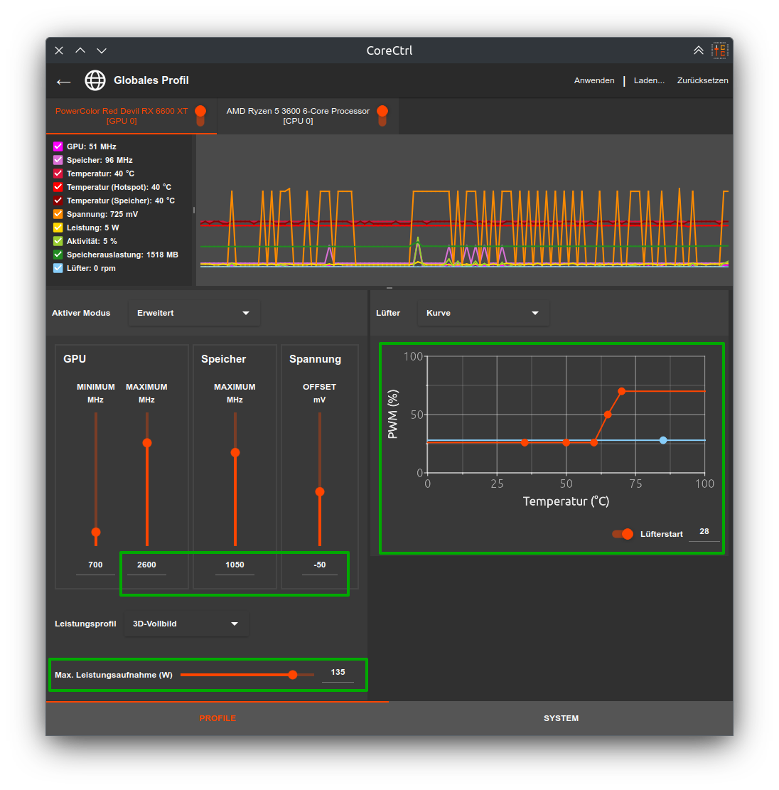

Das geht mit RDNA2 doch schon lange (RX6600XT mit 6.6.11). Die Werte habe ich vor langem in CoreCtrl angepasst:
Bash:
> cat /sys/class/drm/card*/device/pp_od_clk_voltage
OD_SCLK:
0: 700Mhz
1: 2600Mhz # angepasst
OD_MCLK:
0: 97Mhz
1: 1050MHz # angepasst
OD_VDDGFX_OFFSET:
-50mV # angepasst
OD_RANGE:
SCLK:     500Mhz       3150Mhz
MCLK:     674Mhz       1200Mhz
Gab es da mit anderen RDNA2-Karten Probleme?
Reaktionen: Natriumchlorid und drake23

Ich hoffe, wir bringen da jetzt nicht Dinge durcheinander:
Am Bogus-MIN-Wert von OD_MCLK: 0: 97Mhz hat sich nichts bei mir auch nichts geändert. Den Max-Wert OD_MCLK: 1 sowie weitere Werte kann ich problemlos anpassen.
Vor einem Jahr hat der Entwickler von CoreCtrl daran geschraubt (ganz unten):
I've added into master a workaround to ignore the bogus minimum memory frequency. Now, you should be able to also control the maximum memory frequency.
So sieht das bei mir aus:
Die Grün umrandeten Felder habe ich angepasst.
Reaktionen: drake23

So sieht das bei mir seit 6.7.0 aus:
Zuvor haben die rechten zwei Regler gefehlt.
Power Target (@drake23) kann ich z.B. noch immer nicht einstellen, ist aber nicht schlimm, da das ohnehin durch die Spannung indirekt beeinflusst wird.
@rarp: Einfluss auf die Performance: Minimal mehr FPS (rudimentär nach dem Start von D4 bei gleicher Szene im Kopf gemittelt) und das Fiepen ist deutlich zurückgegangen.
Standard sind: 0, 500/2514, 1000
Getestet habe ich auch mit deutlich niedrigeren Werten, um festzustellen, ob die Änderungen tatsächlich eine Auswirkung haben.
Zuvor konnte ich keinen der Werte ändern, weder über CoreCtrl noch direkt in den Files.
Das Problem, auf das ich anspiele, ist die OD_RANGE, die bei der Speicherfrequenz eigentlich min. 96/97MHz sein müsste, lt. Konfiguration aber 674Mhz ist.
Reaktionen: rarp und drake23
