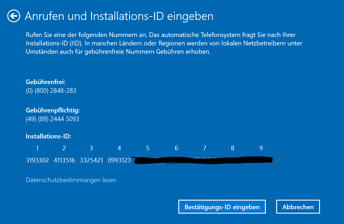

Kann mir alternativ sonst übrigens jemand sagen, wieso "slui 4" für die Telefonaktivierung nicht mehr funktioniert? Das könnte ja auch ein Ansatz sein, damit sage ich meinem lokalen Windows ja, das alles ok ist. "slui" an sich startet, "slui 4" macht gar nichts.
Slui 4 funktionierte von Anfang an nicht, seit 8 Jahren, wenn man ein Upgrade von Windows 7 aus gemacht hat.
Ich glaube auch dann nicht, wenn man eine Neuinstallation mit einem Windows 7 Key macht.
Die Installation mit einem Windows 7 Key oder die ID mit Slui 4 ist nicht vorgesehen und wahrscheinlich zu kompliziert.
Neu Clean installiert mit einem Win 7 Key habe ich aber nie gemacht, ich habe schon Lage einen Laptop mit Windows 10 Home Key im BIOS.
Mit Windows 8.0 Pro Key den ich nachträglich eingegeben habe, bin ich auf Windows 10 Pro gekommen.
Da funktionierte dann komischer plötzlich Slui 4. Obwohl ich Slui 4 ja so nie brauchen werde.
