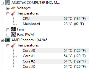

Wahrscheinlich keins von beiden. Denn die Sensoren/ Dioden arbeiten nur bei höheren Temperaturen wie sie z.B. unter Last vorkommen genau(er).
Idle-Werte sind/ können ein sehr grober Richtwert sein - mehr nicht.
Und so lange die CPU bzw. das System nicht anfängt wg. zu hoher Temperatur(en) zu throtteln oder gar eine Notabschaltung vornimmt, ist die Temperatur eh weitestgehend egal.

Kann durch aus sein das die Programme verschiedene Offsets zum berechnen verwenden, dann wird es unter Last auch nicht gleich werden, den die Programme lesen einfach nur einen Wert aus der vom Sensor kommt, den lesen beide gleich aus.
Das mit den hohen Temperaturen ist auch ganz einfach, es liegt einfach daran das es Siliziumsensoren sind die keinen linearen Temperaturverlauf haben, bedeutet sie sind nur auf einem einzigen Wert genau, für diesen Wert nimmt man die Temperatur, bei welcher die CPU abschalten soll, den zum auslesen sind die Sensoren nicht gebaut worden. Für genaue Messungen verwenden die Hersteller auch sicher eigene Sensoren die dir nicht zur Verfügung stehen.

Bei meinem PH II 810 ist es genauso. Im Idle habe ich unter Wakü angeblich eine Core Temp von 20 Grad. CPU sagt aber 26Grad. Unter Last ( Prime 95 Blend Test ) sagen die einzelnen Kerne 34Grad, der CPU-Wert sagt 42Grad. Um das noch realistischer zu bekommen, welche CPU Temp erreicht wird, würde ich an deiner stelle mal folgendes machen:
GPU-Z anschmeisn mit dem Render Test. Den Grafikkarten Lüfter via CCC so Fixen, dass deine Karte auf 70Grad kommt und diese Temp auch gehalten wird. Sobald du das hast, dann schmeist du Prime95 an.
So heizt deine Karte das gesamte Gehäuse Innenleben + CPU auf. So haste dann einen sehr aussagekräftigen Wert
Ich halte mich da lieber am CPU Wert.
Ich würde mich "einfach" auf den höheren Wert verlassen, bzw orentieren. Also in deinem fall CPU.

Ich habe mit meiner Cpu unter Prime in folgenden Programmen diese Temperaturen.
Core Temp: 62 Grad
Speedfan: 49 Grad
Asrock extreme tuner: 64 Grad
Aida Extreme: 48 Grad
Was stimmt denn davon nun?
Ich habe die CPU unter Wasser mit 1x480mm und 2x 240mm Radi.
Wenn ich Prime ausmache sinken die Temps von Core Temp und Asrock Extreme auf die selben Temperaturen wie die anderen beiden Programme :OOO
Core Temp: 62 Grad
Speedfan: 49 Grad
