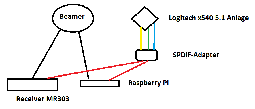

Hallo Leute,
ich würde gerne wissen wie ich folgendes realisieren kann:
Ich habe einen Beamer [BenqTH681 (1 HDMI Anschluss)] der nur das HDMI Signal (nur Bild kein Ton) empfangen soll. An den Beamer sollen zwei Geräte angeschlossen werden zum einen ein T-Com Entertain Receiver MR303 und eventuell ein Raspberry PI (mit XBMC) der als Streaming Client (Internet) fungiert und als PC mit Browser. Der Raspberry wäre auch austauschbar.
Ton
Die Tonausgabe soll über eine Logitech x540 5.1 Anlage erfolgen. Da die x540 nur über 3* 3,5 mm Klinkenstecker verfügt kann ich natürlich den Receiver nicht anschließen, da dieser nur SPDIF aufweist. Der Raspberry kann ich ebenfalls nicht anschließen da dieser nur über einen Stereo 3,5mm Klinkenstecker Anschluss verfügt. Denn Anschluss des Receiver würde ich über einen Adapter realisieren der das Digitale Signal in ein Analoges Signal umwandelt. (Qualitätsverlust?) Denn Raspberry würde ich mit einer Erweiterungskarte ausstatten oder einer USB- Soundkarte um den benötigten SPDIF Anschluss zu erhalten.
Frage
Nun zu meiner Frage:
Welche Geräte benötige ich zusätzlich zu den beschriebenen Geräten?
Was sind die Nachteile der vielen Adapter?
Zur Verdeutlichung habe ich eine kleine Grafik angefertigt.
schonmal daran gedacht das statt der vielen adapter vielleicht auch schon einer der günstigsten av-receiver möglich wäre. der aufpreis ist nicht mehr sehr groß und dann würde alles über ein einzelnes gerät laufen, man hätte hochwertige da-wandler und die möglichkeit in zukunft richtige lautsprecher anzuschließen.
Also mit Heimkino hat das logitech system wirklich nix zu tun.... ;)
Fangen wir mal anders an:
1. Wie hoch ist dein Budget, was du dafür investieren willst?
2. Kommt gebrauchtkauf in Frage?
3. Kannst du Gaming/Musik/Filme prozentual gewichten? Wenn du z.B. fast nur Musik damit hörst, ist 5.1 sinnfrei
4. Wichtige frage: Wie groß ist der Raum, und wie weit ist dein Hörabstand (also dein sitzplatz bis zu den Front-Lautsprechern)
So etwas was du suchst, könnte da z.B. das hier sein: http://geizhals.de/asus-xonar-u5-90yb00fb-m0uc00-a1150607.html
Spdif eingang --> Logitech kommt an die analogen raus.
Die sinnvollste lösung wäre: AV-Receiver kaufen (evt auch gebraucht) und "richtige" lautsprecher.
Das wäre zwar teurer als 50€~ aber die Soundqualität wäre
Damit das ordentlich funktioniert, benötigst du ein AVR (ab 200 Euro neu). Über die Lautsprecher würde ich mir auch mal Gedanken machen, wenn du in Zukunft mal Budget frei hast.
