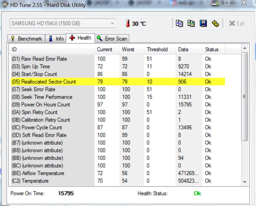

ich schließe mich hier mal an.
Habe auch gerade meine HDD geprüft.
Der Reallocated Sector Count ist bei mir auch was erhöht.
Ist der Wert noch okay?
Ab wann muss ich mir sorgen machen?
Festplatten sollten ab einem dreistelligen Wert an wiederzugewiesenen Sektoren ausgetauscht werden,
da du dann Chancen auf produktionsbedingte Oberflächendefekte der Platter hast, was der Lebensdauer
oder der Datenintegrität nicht wirklich zuträglich wär.
Nimm lieber CrystalDiskInfo zum Betrachten der S.M.A.R.T. Werte, das ist aktueller, kostenlos und sogar OpenSource!
Nicht nur die 906 ausgelagerten Sektoren sind höchst bedenklich (alles, was deutlich über 10 liegt, ist ein Alarmsigmal), sondern auch die unter 0xBB aufgeführten 94 im S.M.A.R.T.-Offlinetest aufgefallenen schwachen Sektoren.
Also - die Platte schleunigst ersetzen!
