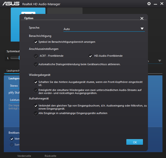

Dann schau mal in den Realtek Audio Manager Settings nach, ob es da wohl einen Eintrag gibt, das wenn vorne eingestöpselt, hinten ausgeschaltet wird ... oder so ähnlich. Um ob die weiteren Einstellungen stimmen.
