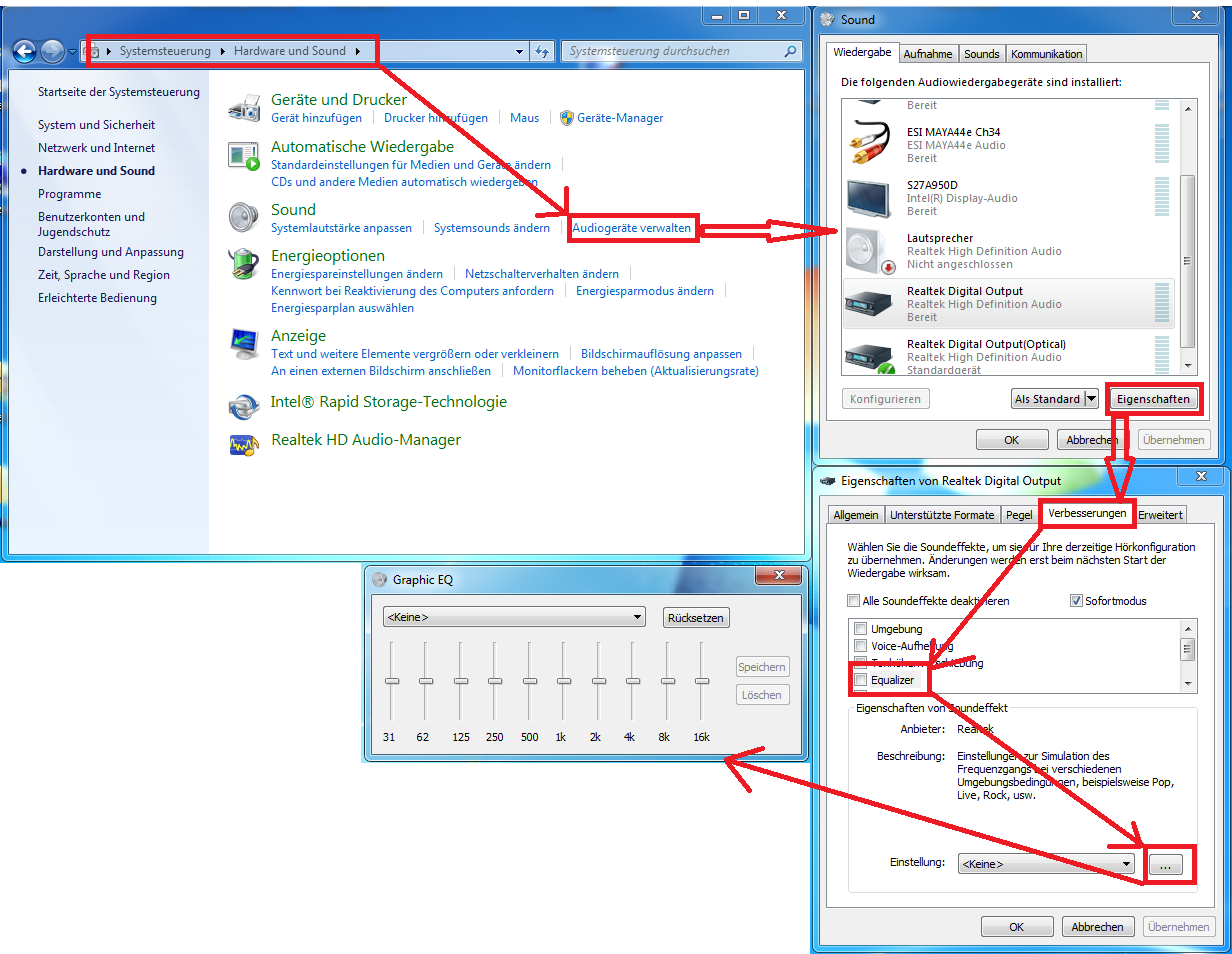

vor ca. 3-4 Monaten habe ich mir einen neuen PC zusammengebaut. Mit einem "ASRock H61M/U3S3 Intel H61 So.1155 Dual Channel DDR3 mATX Retail" Mainboard. Irgendwann im Laufe des kurzen PC Lebens habe ich dann Windows neu aufgesetzt und seitdem habe ich leider nichtmehr die Möglichkeit die Soundeffekte einzustellen (bei Realtek, ich hab schon bestimmt 3Stunden gegooglet, die Treiber deinstalliert und wieder installiert aber nichts hat geholfen.)
Kann mir jemand helfen? Das war für mich bisher immer ganz wichtig um meinen extrem starken Subwoofer die Power zunehmen.
Zur Erklärung habe ich euch noch ein Bild angehängt.
Vielen Dank im Voraus.
So siehts bei mir aus

(Siehe Anhang). So sollte es gehen.

Hast du zufällig "THX TruStudio" installiert? Falls ja muss du das erst deinstallieren, da es dazu führt, dass der Soundeffekt-Reiter fehlt.
@Drakonomikon perfekt genau das wars:)
Nach der deinstallation ist alles wieder wies sein soll.
