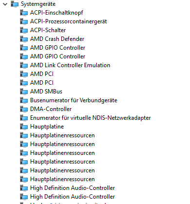

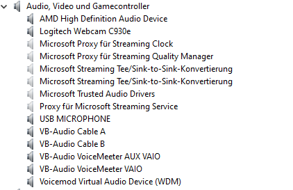

Ich habe mal 2 Bilder gemacht wie es nun im Geräte Manager aussieht:
Hat jemand eine Idee wo dran das liegen kann?

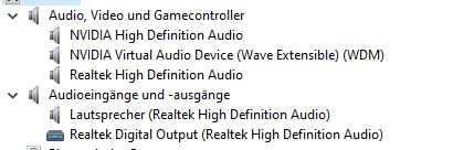

ich habe das selbe Board. Es liegt an den Audiotreibern die du über ASUS Armory Crate installieren kannst. Das klassische Symbol von Realtek gibt es da nicht mehr, sondern Apps aus dem Windows Store. Ich habe weil mir der Sound und Equalizer-Einstellungen nicht gefallen haben einen uralt Realtek-HD-Audiotreiber installiert, gibt es hier zum Download bei CB und habe das Symbol wieder.
Ja aber das Problem ist ja das er nicht mal mehr im Geräte Manager auftaucht

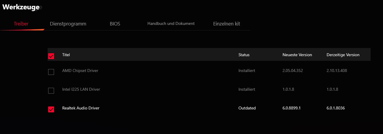

Dann geh mal in ASUS Armory Crate und schaue welcher Treiber, wenn überhaupt installiert ist. Hast du denn aktuell einen Ton? Welchen Treiber hast du zuvor installiert? So sieht es bei mir aus mit dem alten Realtek HD-Audiotreiber. Schau bitte wirklich mal ins ASUS Armory Crate
und so sieht es im Armory Crate aus
Sound habe ich nicht da der Standard Lautsprecher ja nicht mehr im Geräte Manager oder sonst wo auftaucht.
Ich habe die neusten Treiber die zu meinem Board passen und von der ASUS Seite sind drauf.
ASUS Armory Crate hatte ich noch nie installiert
Vielleicht machst du das mal um dort zu sehen was Sache ist. Denn so kommen wir jetzt erstmal nicht weiter. Wenn du den aktuellsten Treiber von der ASUS Seite nimmst, dann installiert er auch Apps, schon mal im Windows Store geschaut? Denn der Treiber ist kein "Programm" mehr sondern eine App.
